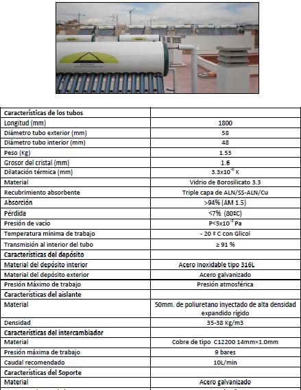

    Predeterminado Re: Consejo de marca fiable y empresa para montar en sevilla.
    Estas son las características del equipo:
    ¿Qué os parece? (Independientemente de lo ya hablado sobre tubos de vacío de este tipo)
    mar 2013
    La Palma - Huelva
    1.326
    Es identico al de gorrión04.
    No pone cual es la longitud del serpentín. El de gorrion04 tiene 40 metros de largo e idéntico diámetro.
    Preguntale a él como le va.
    Temperatura mínima 20ºC bajo cero con glicol. Pero si sólo lleva agua, no pone que temperatura aguanta. Ten en cuenta que este equipo evapora líquido del primario contínuamente, es despresurizado, por eso lleva el sistema de llenado automático. Si le pones glicol, seria una ruina. Además, el glicol no se repondria automáticamente, el sistema sólo se repone con agua de la red.
    Recuerda, mínima histórica de Sevilla 6ºC bajo cero.
