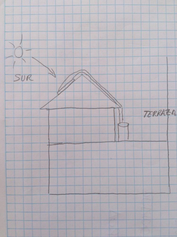

    Buenas tardes:
    Estoy viendo que hay fabricantes que recomiendan en la instalacion de tipo drain back que todos los tubos siempre caigan por gravedad hacia el acumulador. Supongo que será para evitar que parte del líquido se quede retenido.
    El problema que se me presenta es que yo tengo que tirar los tubos hacia arriba del tejado para luego caer hacia otro lado a una terraza donde estará el acumulador. O sea, hay tramos de tubo a más altura que la placa colectora.
    Pero claro, pensandolo bien, el tipico experimento de meter una manguera y succionar para sacar el agua de un cubo, no importa que la manguera esté mas alta que el nivel del agua, siempre que la zona inferior de salida del agua esté mas baja que el nivel del cubo.
    No se, es que me ha llamado la atencios, y gastar dinero en un drain back para que luego al parar la bomba el líquido se quede en el panel en vez de bajar ... pues pierde todo sus sentido como sistema.
    ¿Monto un sistema forzado normal y me olvido del drain back? La instalación tiene que ser así, no hay otro camino sencillo y paso de obras costosas.

    Hola perCT, creo que estás en lo cierto, las placas no podrán vaciarse con esa configuración, sobretodo si el colector es tipo parrilla. Ahora, si es tipo meandro, puede que ocurra lo que comentas, que al succionar el líquido por un extremo arrastre todo o casi todo el contenido al depósito inferior.
    Mira esta dirección, http://www.k4-collectors.com/pdf/07_...ektor_span.pdf. Ahí se pueden ver colectores tipo meandro con ambas tomas por arriba, sin tubo colector. En este caso, yo creo que podrían vaciarse por completo, por el tema de la succión.
    Pero para salir de dudas, lo mejor es consultarlo con el fabricante, que es quién mejor conoce las características de su equipo.

    Tiene que ser un forzado en tu instalación. Un drain-back tiene que tener un camino lo mas sencillo posible y con una mínima pendiente hacia el deposito. Además, en tu caso, se necesitaría una bomba un poco mas potente cosa que los sistemas drain-back no disponen. Aunque, algunos modelos disponen de 2 bombas, una es para que arranque el sistema y que lleve el liquido en panel la otra es para que circule este liquido, no serian suficientes de potentes para tu caso.

    Ya lo he desechado y me estoy centrando en pedir presupuestos de sistemas forzados normales.
