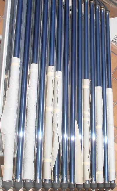

    Lo más fácil es quitar los tubos, no tardas mas de 30 segundos en quitar cada uno despues tapas con cinta transparente de embalar el "agujero" que queda en el depósito al quitarlos y ya está. Si no tienes sitio en casa donde ponerlos puedes ir a la ferretería y comprar tubo de PVC de desagüe de 75mm de diámetro y después llevarlo a un carpintero para que te los corte a lo largo, ya tienes dos "C" de PVC, le pegas a ambos extremos de esa "C" tiras de velcro y lo pones sobre los tubos Heat Pipe y por detrás (debajo) pegas el velcro... Voala... en otoño los quitas y listo....
    Aunque Canarias parezca el Caribe, aquí tenemos el famoso Alisio, un viento puñetero que viene del Noreste, las islas lo paran en el norte y se condensa el aire.... resultado, como si le hecharas a los captadores una manta por encima. En el sur es totalmente distinto. Además por encima de 700 metros estas dentro de la nuve, peor... en verano tenemos sol en toda España, Canarias incluido, pero cuando más agua caliente se necesita es precisamente en invierno, aquí gana de calle el Heat Pipe, cuando el captador plano no produce NADA el Heat Pipe por lo menos te atempera el agua.
    Los del secundario de serpentín, tienen el inconveniente que si necesitamos grandes caudales de agua caliente no rinden bien, ya que el agua fria entra en el serpentín y se va calentando a su paso.... obviamente cuanto mas rápido pase, menos se calienta... solución, jugar con la apertura del grifo o válvula termostática y que la regule ella.
    En cuanto a la pérdida de temperatura por la noche, depende del aislamiento del depósito, cuánto más aislado esté menos pérdidas, al igual que uno con placa plana. Si me apuras un poco yo diria que incluso un poco menos, ya que todas las tomas del depósito van por la parte inferior (donde el agua es más fria), y en los de placa plana por lo menos el caliente va por un lado en parte alta, y si no se aisla ese punto bien, por ahí pierde mucha temperatura.
    jul 2010
    Vega Baja del Segura
    2.682
    Predeterminado Re: Recomendación Termosifón Heat-pipe con serpentín
    Venga, os revelo mi alta tecnología para tapar los tubos.
    Se compra un rollo de papel de estraza y un rollo de cinta de carrocero en cualquier tienda de pinturas o gran superficie dedicada bricolaje.
    Se cortan trozos de 30 cm. a lo ancho y se lía el tubo con papel de estraza y para que no se suelte de el, se pega con la cinta de carrocero.
    Aquí una foto de mi instalación a día de hoy.
    Última edición por mjrosg; 14/09/2013 a las 17:24
