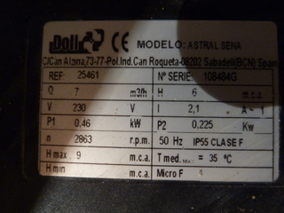

    En mi vivienda me dejaron la preinstalación solar para calentar la piscina. Es decir, que tengo placas que calientan primero un acumulador y cuando hay excedente de energia la envio a la piscina que he hecho ahora.
    El problema que tengo es que no se si me han echo bien todo. La piscina tiene sumidero, skimer, tomas de impulsion y el limpiafondos. Me han puesto el filtro de arena y una bomba. El problema que tengo es que el intercambiador que tengo para la piscina frena mucho el paso del agua y no refrigera bien las placas.
    No se si el problema es que la bomba que me han puesto es pequeña o el intercambiador es pequeño.
    Como podria averiguarlo.
    Envio foto de la placa de la bomba de la piscina.
    Y no se si tengo que tener dos bombas, una para el filtrado de la piscina y otra solo para el solar.
    Si alguien tiene una piscina que me diga si debo de tener dos bombas o con una basta para mover el agua.

    Hola, si solo tienes una bomba para la piscina, probablemente su funcionamiento esté gobernado por un reloj programador. Esta bomba es la depuración, por lo que funcionará las horas que tengas programadas para depurar, que no siempre tiene que coincidir con als horas de sol, que es cuando la otra bomba, la solar, está funcionando.
    La bomba en principio con 7 m3/h y 9mca yo la veo suficiente, pero alomejor tu problema es lo que te explico anteriormente. Si es así, reprograma el reloj para hacer coincidir la depuración con las horas de sol, por ejemplo de 10 a 20h. Aunque lógicamente vas a notarlo en la factura eléctrica.
    Otra opción, la más correcta, es poner una bomba de piscina exclusiva para el secundario solar, en paralelo con la de depuración, gobernada por la centralita solar para que solo funcione cuando esté en marcha la bomba del primario solar.

    En mi instalacion con 8 placas (16 m. cuadrados) aprox. y la bomba de la depuradora circulando agua por el secundario del intercambiador mantiene las placas a 45ºC a pleno sol de agosto, eso si tuve que cambiar el intercambiador por que el que ponen
    de plastico con tubos de titanio no ba ni patras, y se ponian los paneles a 80ºC y rezando para que no se colmatara un poco el filtro
    y liarla. ahora he puesto uno de placas y disipa de conya.
    que intercambiador tienes? placas o tubos?

    Me pasó igual en una piscina de 70m3 con una bomba de 15m3/h y un intercambiador solar de 40kW de titanio para unas 12 placas de tubo de vacío.
    La bomba de depuración no era capaz de bombear suficiente caudal sumando las pérdidas de carga del filtro de arena y el intercambiador.
    Te recomiendo que coloques una pequeña bomba de aspiración según los cálculos que tengas para que actúe directamente sobre el intercambiador del circuito solar sin pasar por el filtro de arena. Así lo solucioné yo.

    Perdona pero no entiendo lo que quieres que haga. Tengo que poner otra bomba en serie con la que tengo de la piscina? o tengo que anular el tanque de arena.
    Ahora tengo el circuito solar con el tanque de arena, es decir, que el agua se aspira de la piscina pasa por la bomba de la piscina, luego al tanque de arena, luego por el intercambiador de la piscina y finalmente la devuelve a la piscina.
    Yo creo que la bomba que me vendieron es de medio caballo y lo normal es de un caballo de potencia.

    Lo que yo haría es independizar el bombeo de depuración (piscina - bomba - filtro de arena - piscina), y colocar un bombeo sólo para el solar (piscina - bomba - intercambiador solar - piscina). De esta manera te aseguras que la bomba que coloques puede con la pérdida de carga del intercambiador y éste disipe todo el calor para el que está calculado.
