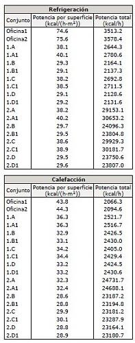

    Hola buenas, este es mi primer mensaje en el foro aunque llevo tiempo buscando en el aunque no estaba registrado.
    Mi duda es la siguiente, primero lo planteo. Estoy haciendo mi PFC, una instalación de ACS, calefacción y refrigeración en un edificio de viviendas en Granada. 96 viviendas, 2 oficinas, 8457 l/dia para ACS. El tema de cálculos y dimensionado para ACS lo tengo mas o menos controlado, el problema es la calefacción-refrigeración.
    He calcula las cargas térmicas con el CYPE y me da el resultado en potencia total (Adjunto imagen), pero quiero saber como puedo calcular la demanda energética mensual para poder utilizar el método f-chart y hacer una estimación del numero de captadores a usar para calefacción-refrigeración. En resumen, quiero saber como puedo calcular el numero de captadores de calefacción-refrigeración, es que no encuentro nada por el foro parecido.

    Necesitas usar otro programa cuya salida sea demanda energética horaria, diaria o mensual, o hacer una suposición de cuantas horas al día van a funcionar los equipos.

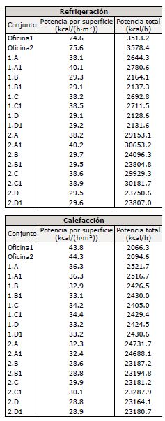

    La suposición es lo que he intentado hacer.
    Carga termina * Nº horas * Nº días mes = demanda energética mes? Los resultados los adjunto en una imagen. Son correctos?
    He hecho el método f-chart y saldrían unos 115 captadores con f = 0.221. Seria coherente?

    Alguien podría decirme si mis cálculos anteriores (mensaje anterior) son correctos o debería aplicar otra formula.
    Estos son los resultados de los captadores para ACS y climatizacion (Son instalaciones independientes):
    ACS: 76 captadores y 10000 litros de acumulador (8457 l/dia de demanda). f = 0.702
    Climatizacion (Calefacción y refrigeración): 115 captadores y 15000 litros de acumulador. f = 0.219
    Lo necesito para seguir haciendo los cálculos de mi PFC.
