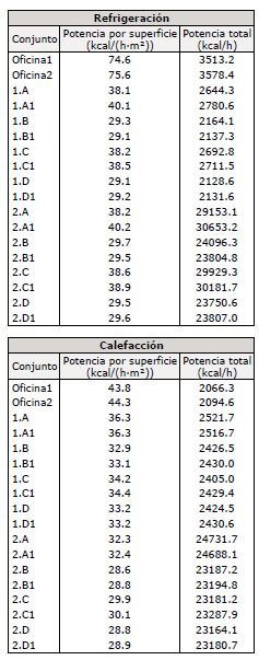

Mi duda es la siguiente, primero lo planteo. Estoy haciendo mi PFC, una instalación de ACS, calefacción y refrigeración en un edificio de viviendas en Granada. 96 viviendas, 2 oficinas, 8457 l/dia para ACS. El tema de cálculos y dimensionado para ACS lo tengo mas o menos controlado, el problema es la calefacción-refrigeración.
He calcula las cargas térmicas con el CYPE y me da el resultado en potencia total (Adjunto imagen), pero quiero saber como puedo calcular la demanda energética mensual para poder utilizar el método f-chart y hacer una estimación del numero de captadores a usar para calefacción-refrigeración. En resumen, quiero saber como puedo calcular el numero de captadores de calefacción-refrigeración, es que no encuentro nada por el foro parecido.

Necesitas usar otro programa cuya salida sea demanda energética horaria, diaria o mensual, o hacer una suposición de cuantas horas al día van a funcionar los equipos.

La suposición es lo que he intentado hacer.
Carga termina * Nº horas * Nº días mes = demanda energética mes? Los resultados los adjunto en una imagen. Son correctos?
He hecho el método f-chart y saldrían unos 115 captadores con f = 0.221. Seria coherente?

Alguien podría decirme si mis cálculos anteriores (mensaje anterior) son correctos o debería aplicar otra formula.
Estos son los resultados de los captadores para ACS y climatizacion (Son instalaciones independientes):
ACS: 76 captadores y 10000 litros de acumulador (8457 l/dia de demanda). f = 0.702
Climatizacion (Calefacción y refrigeración): 115 captadores y 15000 litros de acumulador. f = 0.219
