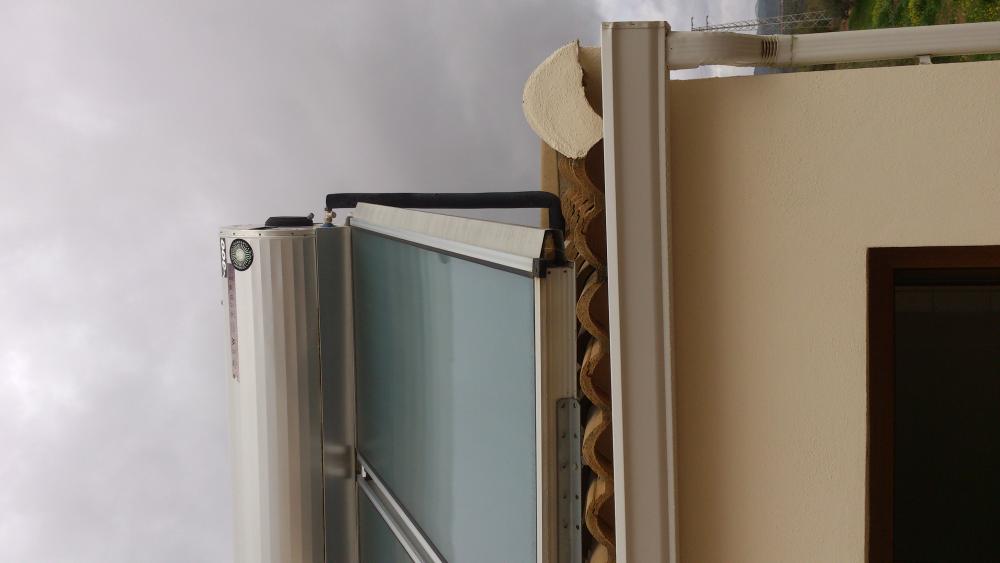

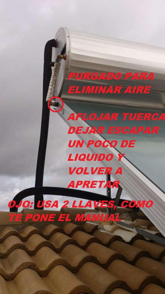

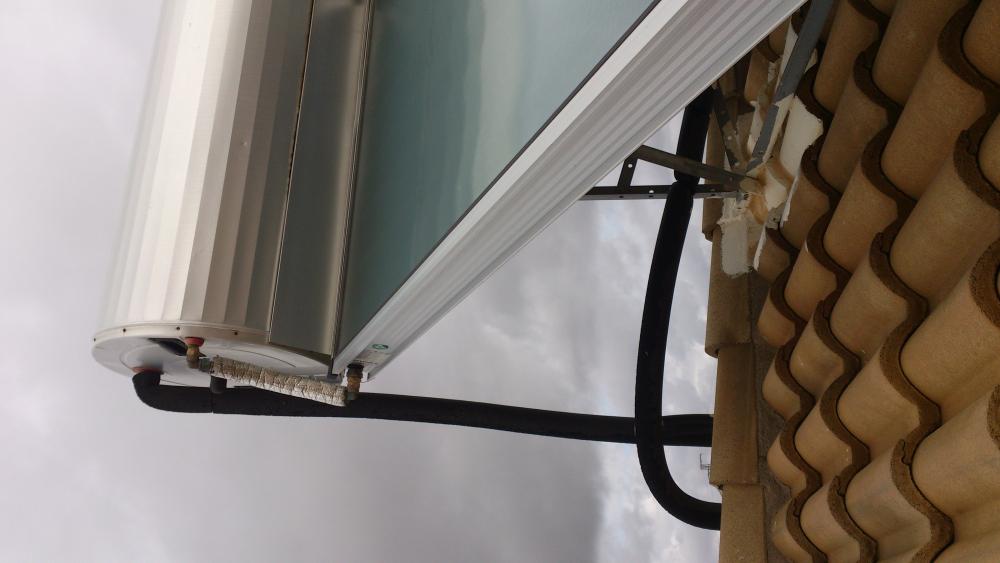

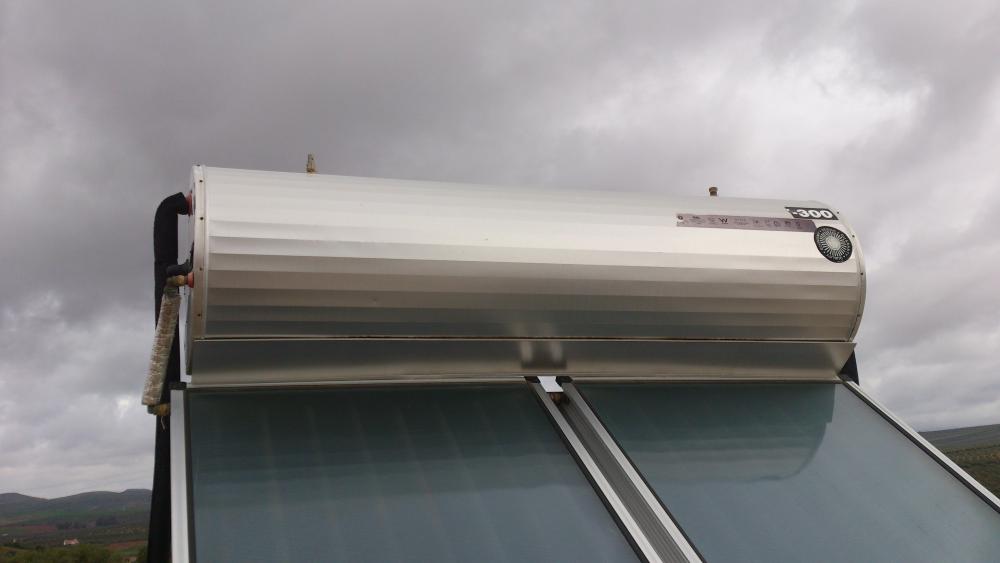

    Creo que mi instalación solar térmica no funciona correctamente-dsc_0481.jpg
    Creo que mi instalación solar térmica no funciona correctamente-dsc_0480.jpg
    Creo que mi instalación solar térmica no funciona correctamente-dsc_0479.jpg

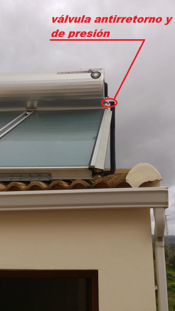

    bueno espero q podais ver aqui la instalacion no hay mas, en la segunda foto se ve como salen los tubos de la instalacion de la casa y conectan directamente con la placa sin ningun tipo de componente, llevo con la bombona enchufada desde octubre y todavia la tengo ya q ni la placa calienta lo suficiente , ni el apoyo lo puedo hacer de una forma mas automatica y precisa segun la temperatura del agua , solo tengo un bipass en la instalacion de la casa en la q o bien pongo el agua de la placa directa o bien la hago pasar por el termo de gas (jumkers wrs 400 k1, el cual me vendieron como termo de apoyo para placas ademas asi lo especificaba en la pagina de jumker)
    gracias espero vuestra ayuda ya q estoy perdido y la inversion realizada no la veo rentable
    Miniaturas adjuntadas Miniaturas adjuntadas Creo que mi instalación solar térmica no funciona correctamente-dsc_0479.jpg   Creo que mi instalación solar térmica no funciona correctamente-dsc_0480.jpg

    No quiero precipitarme en sacar conclusiones, pero no veo vaso de expansión y por consiguiente no veo válvula de seguridad junto a este, no veo juego de llaves de corte y continuación, ¿y dices que no tienes filtro de hilos?, ¿tienes válvula antirretorno?
    Otra cosa muy importante, ¿hacia donde esta orientado? y ¿que inclinación tiene el panel?, es que veo que es muy poca.

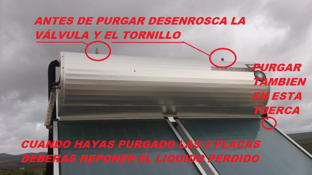

    ajulita, te propongo que compruebes que el circuito está bien purgado, es muy importante. En el manual te viene esplicado. Pero por si acaso te lo indico en tus propias fotos.
    Enlace del manual por si no lo tienes http://www.helioakmi.com/images/stor...niko190710.pdf
    El vaso de espansión. En el manual no indica si lo lleva interno, pero tampoco indica como conectarlo. Por lo que sospecho que lo lleva interno, como casi todos los de doble envolvente. Llama al fabricante para asegurarte. Si no lo lleva te tirará muchísima agua por la válvula de seguridad superior y el rendimiento se vendrá abajo. Es imprescindible que lo lleve, el agua caliente se dilata aunque no llegue al estado de vapor, si se expande y no lleva vaso, te tira el agua por la válvula y te puede incluso dañar la instalación de agua caliente de la casa.
    Lo que no tienes montado es termómetro, por lo que no podrás comprobar si funciona correctamente. Lo normal es que en un día soleado de invierno, el agua incremente la temperatura unos 45ºC. Pero sin termómetro te será muy dificil de comprobar.
    En verano, si te suelta líquido por la válvula superior, tapa en parte los captadores. Y si te ausentas por vacaciones, tápalos por completo, ya que si pierde mucho líquido, el rendimiento se te vendrá abajo.
    Cuando pase el verano, en octubre o noviembre, comprueba el nivel del líquido, si ha bajado, repón con anticongelante, o con una mezcla de agua+anticongelante hasta llenar por completo.
    En lo del rendimiento, con el invierno que llevamos, es casi normal. Yo siempre tengo conectado mi termo Junkers de apoyo. El mio es solar, cuando el agua le llega por encima de 45ºC, es como lo tengo tarado, se para solo, el agua circula por dentro pero no hay llama. Y si le llega a menor temperatura se enciende ajustando la potencia de la llama hasta alcanzar los 45 ªC.
    Tampoco veo que tengas instalada válvula termostática. No es imprescindible, pero por seguridad, en verano el agua caliente te puede literalmente achicharrar. Además te puede afectar las soldaduras de las tuberias de cobre de la vivienda, que está realizada con estaño, con son de baja temperatura.
    Cuando puedas aporta datos de orientación e inclinación. La inclinación que tienes parece que es poca, y eso en invierno se nota mucho. Si quieres mayor rendimiento en invierno tendrás que ponerlo a 45º, la latitud +10º aproximadamente. La latitud en Sevilla es de 37º 22´
    Una cosa que no me gustado. El instalador te repuso agua con una manguera. ¿Tanta agua habia perdido para usar una mangera?. Chungo. Y además sin anticongelante. Para Sevilla, según el manual, necesitas 4,5 litros de anticongelante. Mínima histórica de Sevilla -6ºC + 5ºC por seguridad, debe estar protegido para -11ºC según normativa.
    Además, comprueba que no tengas fugas, tanto en el primario como en secundario.
    Tambien te falta la llave de corte en la entrada de agua fria, como comenta el compañero mjrosg, debe ir entre la entrada del depósito y la válvula de seguridad-antirretorno. En el manual no lo pone, pero debe llevarlo, para facilitar tares de mantenimiento, limpieza, cambio del ánodo de mágnesio, etc.
    Espero haberte ayudado. Saludos.

    muchas gracias por vuestras respuestas, no veas si estoy liado haber si me aclaro con lo del vaso de espansion,y las inclinaciones
    haber justo debajo de las placas esta el labadero .En el tubo del agua fria antes de salir al tejado, dentro del lavadero, tengo una llave q corta el agua no se si es a la llave q te refieres
    antes de empezar a purgar el sistema me gustaria tener refrigerante el cual no se donde comprar a buen precio, donde me aconsejais?
    con respecto a la inclinacion, tiene la de las placas mas la del tejado , haber si saco la q tiene en total.
    el tema de la orientacion pues para el sur apunta seguro pero ¿cuantos grados ? ni idea , ¿como lo puedo saber?

    1º.- Llama al fabricante, y constata que el equipo lleva vaso de expansión interior.
    2º.- Para comprobar tu orientación te puedes ayudar del google maps. Busca tu vivienda y el lugar donde tienes instalado el colector. Las imagenes de satélite están todas orientadas al norte. Así puedes comprobar si estan al sur o el desvio que tienes respecto al mismo.
    Otra forma es por el Sol, a las 13,00 horas en invierno o a las 14,00 horas en verano, el sol debe estar perpendicular a las placas, sombra mínima.
    3º.- Prueba ahora a purgar el circuito sólo con agua, no creo que haya heladas en este tiempo. Así prácticas, y cuando repongas con anticongelante tendrás más experiencia. Importante usa 2 llaves, una para retener por el lado del colector el tubo de cobre para no forzarlo, y con la otra aflojas la tuerca un poco, hasta que salga un poco de líquido y vuelves a apretar.
    El anticongelante no lo pongas puro. Mezclalo antes con agua en un cubo. Puro es corrosivo. Antes de reponer deberarás dejar escapar al menos unos 10 litros de agua por una de las tuercas de purga, para que dispongas de espacio para el anticongelante. Pones el anticongelante, purga ambos colectores y repones con agua hasta llenar por completo el tanque por la parte superior. Siempre el llenado despacio, para evitar burbujas de aire. Comprueba que no hayas fugas, y un día después vuelve a comprobar que no hay fugas. Y OJO, hazlo muy temprano cuando el sol esté muy debil, o al atardecer, te puedes quemar. Tambien puedes tapar los colectores por completo, pero siempre con precaución.
    Yo no vivo en Sevilla, pero llama aquí y pregunta si tienen anticongelante y el precio.

    muchisimas gracias , pues lo primero q he hecho es medir la inclinacion y tiene 35 grados , es insuficiente?

    En teoría estás casi en la inclinación ideal para que el rendimiento sea el mayor a lo largo de todo el año. Lo ideal es que la inclinación coincida con la latitud, que en Sevilla son 37º 22´.
    Pero eso es la teoría, que lo que cálcula es la mayor potencial anual recibida. Que ocurre, que con esa inclinación en invierno te faltará rendimiento y en verano te sobrará, tendrás excedente de agua caliente.
    En la práctica lo mejor es poner la latitud + 10º, osea entre 45º y 50º, que en teoría es el mejor rendimiento para el invierno.
    Pero para nuestra latitud es lo mejor, porque en invierno aprovecharás al máximo la radiación solar, y en verano no se sobrecalentará el sistema, lo que te obligará a tapar parcialmente las placas o desviar el excedente de agua caliente a una piscina por ejemplo, que es lo que yo hago.
    En verano mi termómetro ha llegado a marcar 105ºC, y después de una hora vertiendo agua caliente a 50ºC a la piscina, porque tengo válvula termostática a la salida del tanque, el termómetro se ha quedado en 95ºC. Lo que me ha obligado al tapado parcial de los colectores.
    Además ten en cuenta que en verano el agua de la red viene más caliente y hay mas horas de sol. El excente de un día para otro, y queda acumulado en el tanque apenas tiene perdidas, ya que la temperatura ambiente de noche es muy alta. Y al día siguiente cuando empieza a calentar el sol, puedes tener tranquilamente 70ºC en el depósito, antes de empezar a calentar de nuevo.
    Además si no controlas la temperatura, la válvula de seguridad que hay arriba del depósito empecera a tirar líquido debido a la sobrepresión, y si no repones el líquido perdido en el primario, el rendimiento se vendrá abajo. Por eso hay que revisar el nivel de llenado del primario entre octubre y noviembre, que es cuando mas se notará esa bajada de rendimiento.
    Este año, con el mal tiempo que llevamos desde Octubre y con la inclinación que tienes habrás notado que el sistema rinde muy
    poco. Pero eso nos ocurre a todos los que tenemos esa inclinación. Yo, por el tema de la integración arquitectónica, lo tengo tambien en 37º, pero me estoy pensando seriamente en aumentar la inclinación, porque como tu dices, gasto mucha bombona.
    Espero que te haya quedado claro este tema y cuando puedas, dime cual es tu orientación.

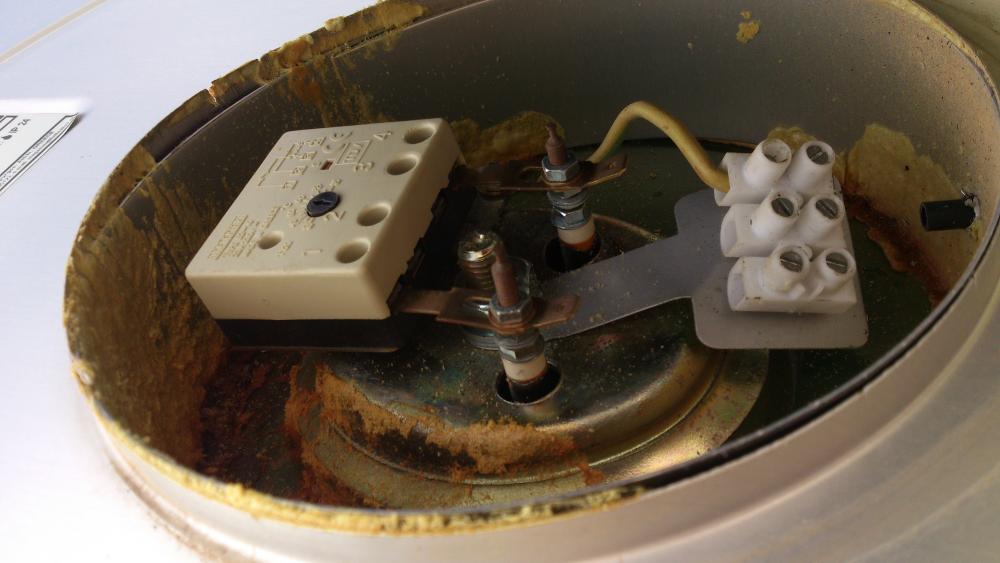

    Otra cosa es q el tanque no esta a nivel tampoco y te mando una foto para q veas lo q hay detras de la tapa del lado derecho del tanque :
    Creo que mi instalación solar térmica no funciona correctamente-dsc_0493.jpg
    eso si no me equivoco es una resistencia para apoyo ? la cual no tenia costancia y a estado en desuso sin saber ni siquiera q la tenia, me lo puedes confirmar? si fuese asi no me haria falta el calentador de gas
    Menuda chapuza pero cobrar bien q cobraron los ..., ahora voy a tener q modificar toda la estructura ya q aparte de la inclinacion tambien esta desnivelado y de forma bastante notable uf q follon

    Veras en eso no le eches la culpa a ellos, en lo de la resistencia, ellos han cumplido con lo que dice el CTE(Código Técnico de la Edificación), esto ya se ha discutido varias veces en el foro.
    ¿Pero por que no los llamas y que lo arreglen?
