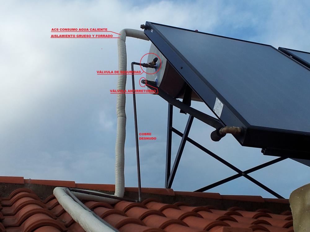

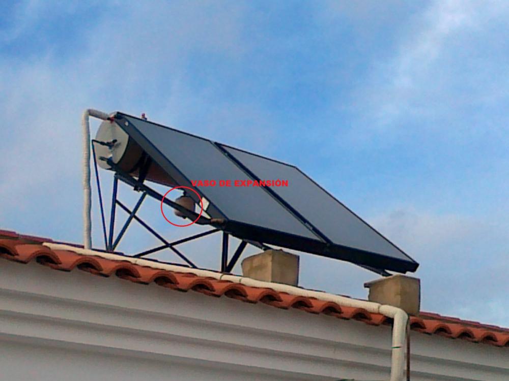

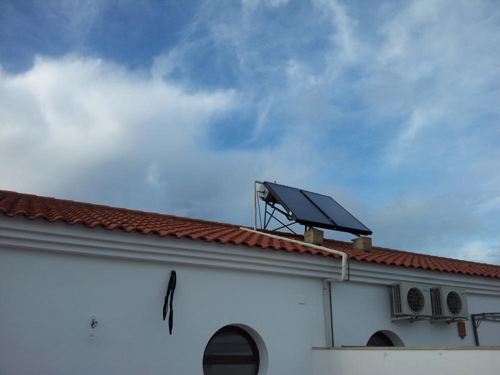

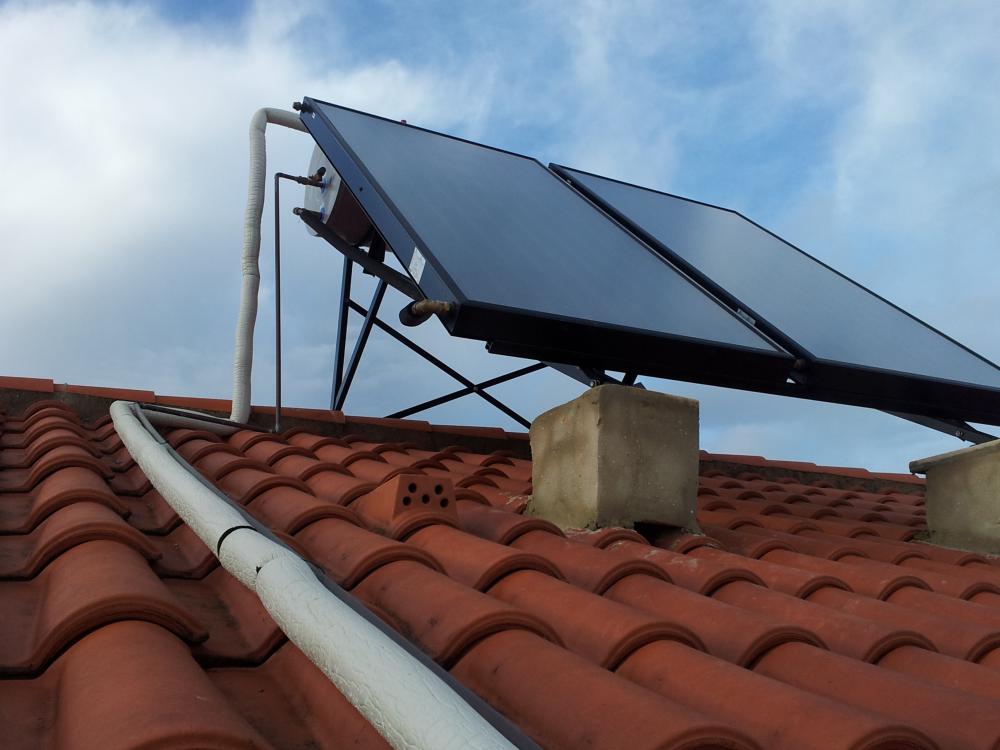

    Ivan80, creo que no está todo perdido.
    Mira por donde, hoy he ido a la casa de mi cuñado, aquí en mi pueblo, y cuando voy llegando a su casa observo que el vecino tiene instalado un solimpeks de 300 litros, igual que el vuestro.
    No he podido hablar con el vecino porque no estaba, pero os comento que este hombre es abogado, y el equipo se lo ha montado un fontanero también del pueblo de confianza. A mi me montó uno de los aires acondicionado y mi termo Junkers
    solar. Con estos datos doy por supuesto que el dueño del solimpeks debe de estar contento con él, porque el fontanero es una persona seria y preparada.
    Una cosa curiosa que he observado, el equipo tiene instalado vaso de expansión. No se ve termo eléctrico de apoyo. La salida de consumo es directa a simple vista, las tuberías son de cobre de 18mm, la caliente muy bien aislada y la fría sin aislamiento, un fallito. Y la válvula antirretorno del primario no es como la de ivan80, es mucho más pequeña.
    En la entrada de agua fría válvula de seguridad y creo que tambien antirretorno.
    No he visto ningún cable, con lo que no tendrá ni resistencia de apoyo ni termómetro.
    Las fotos las he realizado con el móvil y desde cierta distancia.
    Ya os comentaré como le vá cuando consiga hablar con él. Pienso realizar mejores fotos con una cámara de toda la
    instalación.
    Saludos y ánimo Ivan80

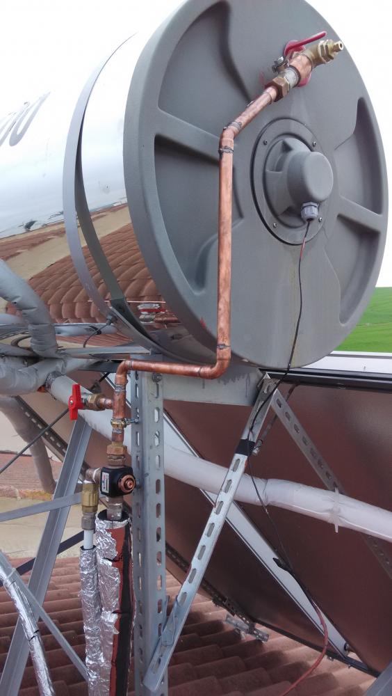

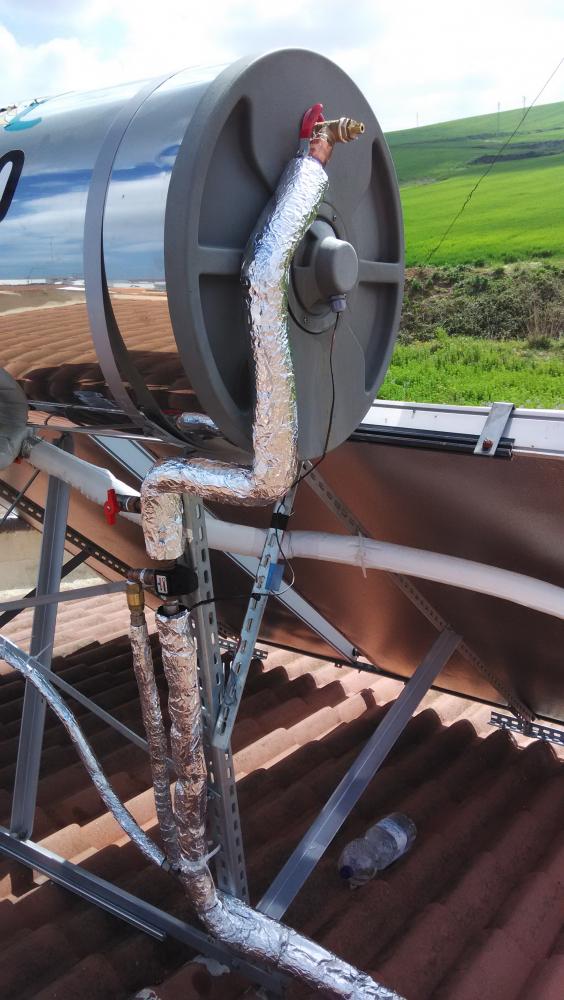

    mjrosg, a ver cuando dispondo de tiempo, ganas e inspiración. No es lo mismo echar aquí un ratillo que redactar un artículo completo para la wiki. Pero no tiro totalmente la toalla, lo tengo en mente.
    Bueno, ayer me quité un poco la pereza que tengo encima y modifiqué mi equipo otra vez.
    Además de cambiar la mezcladora de sitio, le he colocado una vaina a la salida del agua caliente, un manguito antielectrolítico, una llave de corte y otra salida antes de la mezcladora con llave de corte. Esto último puede servir para cambiar la ubicación del vaso de expansión, aliviar agua a la piscina en verano, mantenimiento, etc.
    placa solimpeks 300 litros perdida de calor en acumulador-img_20150316_100711.jpg
    placa solimpeks 300 litros perdida de calor en acumulador-img_20150316_121611.jpg
    A la mezcladora tambien le he añadido un antirretorno en la entrada de agua fría, para que no me vuelvan suceder fenómenos extraños, como que salga agua caliente por la fría en determinadas circustancias.

    Predeterminado Re: placa solimpeks 300 litros perdida de calor en acumulador
    Ya e puesto derecho el estratificador de solimpeks, con las tomas hacia arriba, gracias por los comentarios siempre constructivo,, para mi,.
