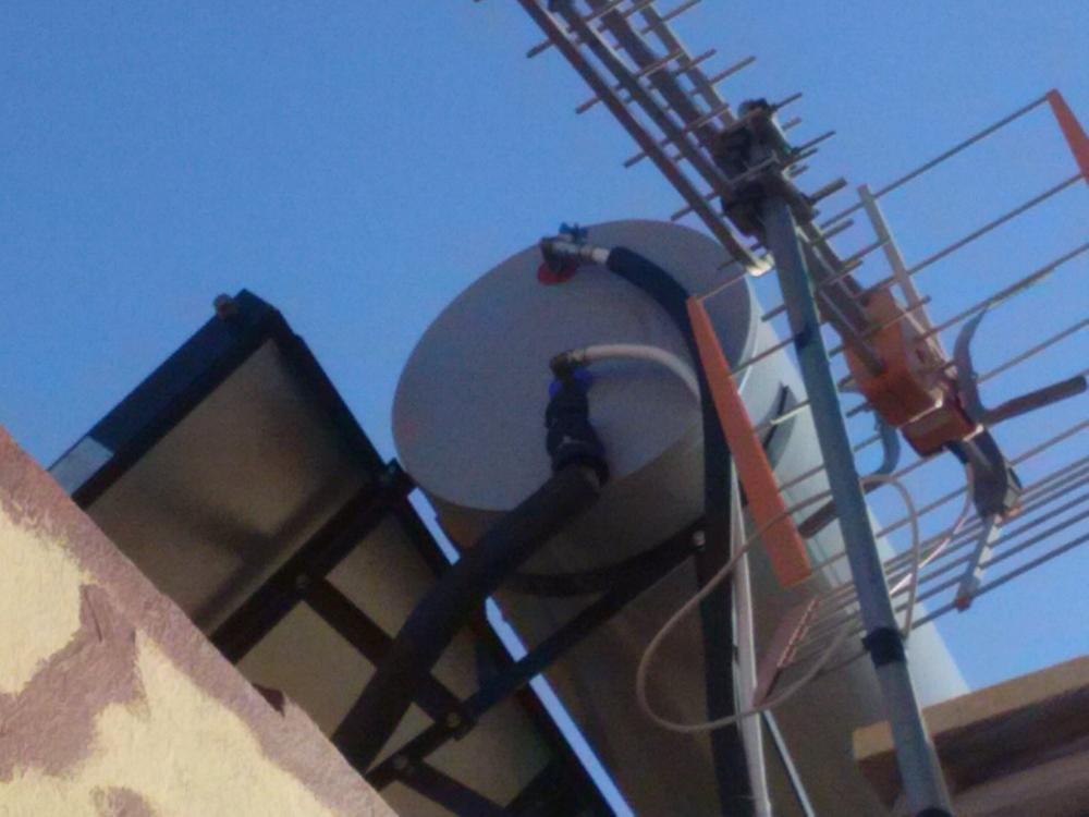

  5. #30
    ivan80 está desconectado Forero Junior
    mar 2013
    sevilla
    15
    Predeterminado Re: placa solimpeks 300 litros perdida de calor en acumulador
    placa solimpeks 300 litros perdida de calor en acumulador-2013-03-26-11.15.10.jpgplaca solimpeks 300 litros perdida de calor en acumulador-2013-03-26-11.13.30.jpgPulsa en la imagen para verla en tamaño completo
Nombre: 2013-03-26 11.13.30.jpg
Visitas: 1144
Tamaño: 74,9 KB
ID: 7019Pulsa en la imagen para verla en tamaño completo
Visitas: 1144
Tamaño: 74,9 KB
Visitas: 1144
Tamaño: 74,9 KB
ID: 7019placa solimpeks 300 litros perdida de calor en acumulador-2013-03-26-11.14.27.jpgplaca solimpeks 300 litros perdida de calor en acumulador-2013-03-26-11.16.30.jpgHola a todos.Ante todo quiero daros las cracias a todos(mjrosg,raqsof,ceus y miguel) por hacer de mi problema el vuestro.Bueno ahí van las fotos.Hay un lateral que no se ve bien,pero es el que está mas alejado del tejado y me da yuyu,si hacen falta mas fotos me lo deciis.Una vez mas gracias por todo.Un saludo.

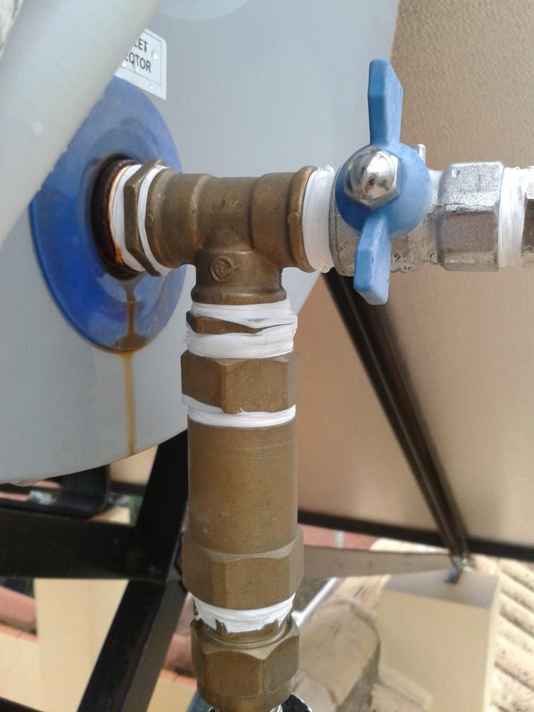

  6. #31
    mar 2013
    La Palma - Huelva
    1.326

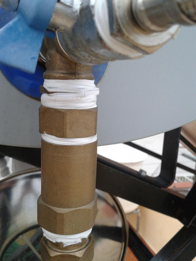

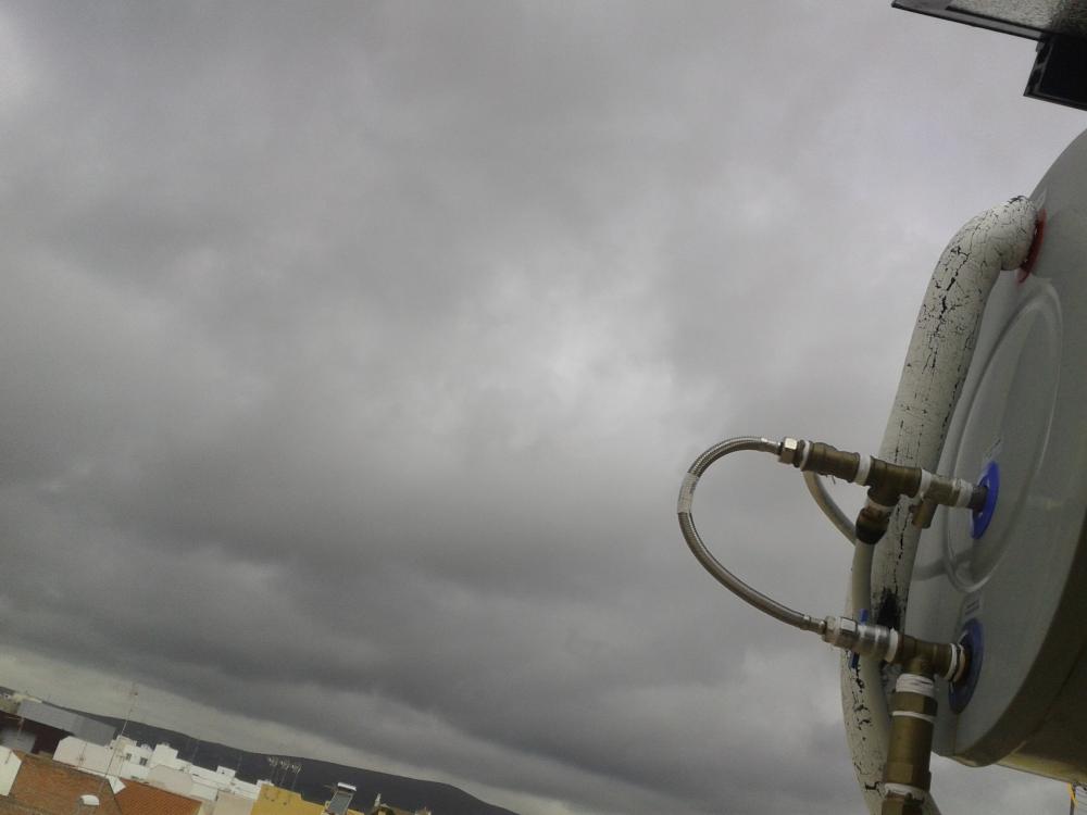

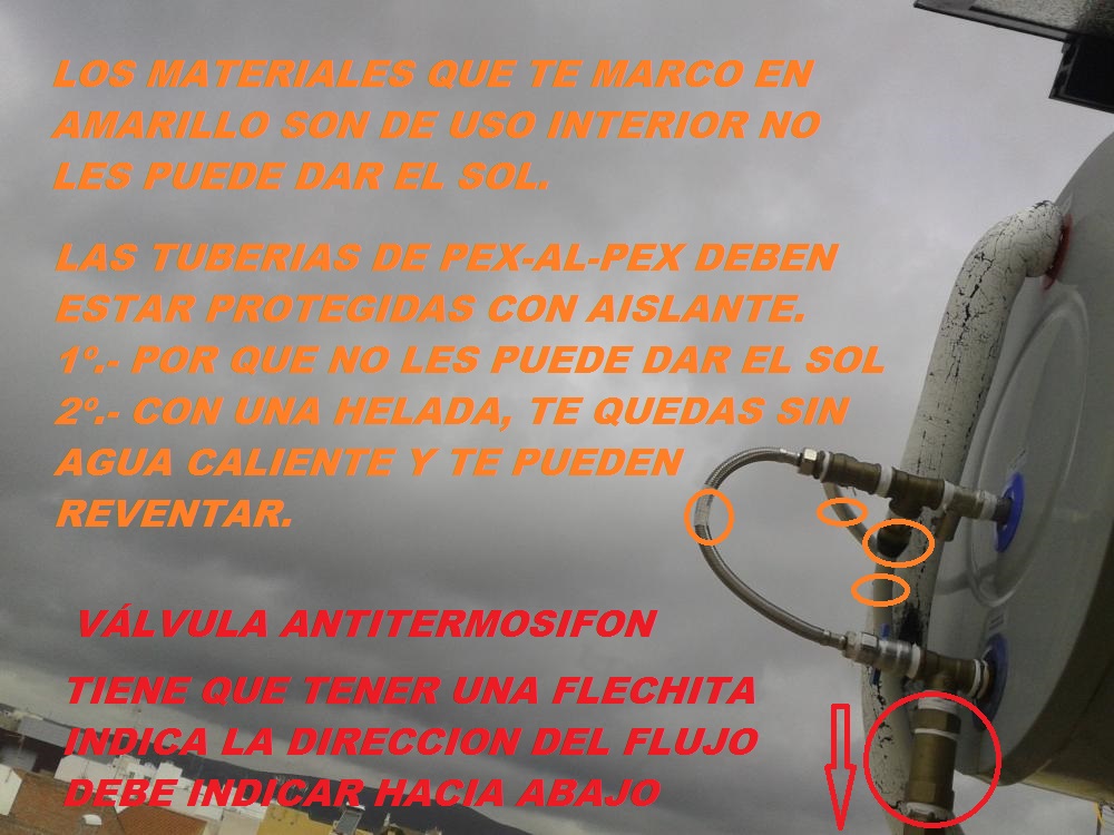

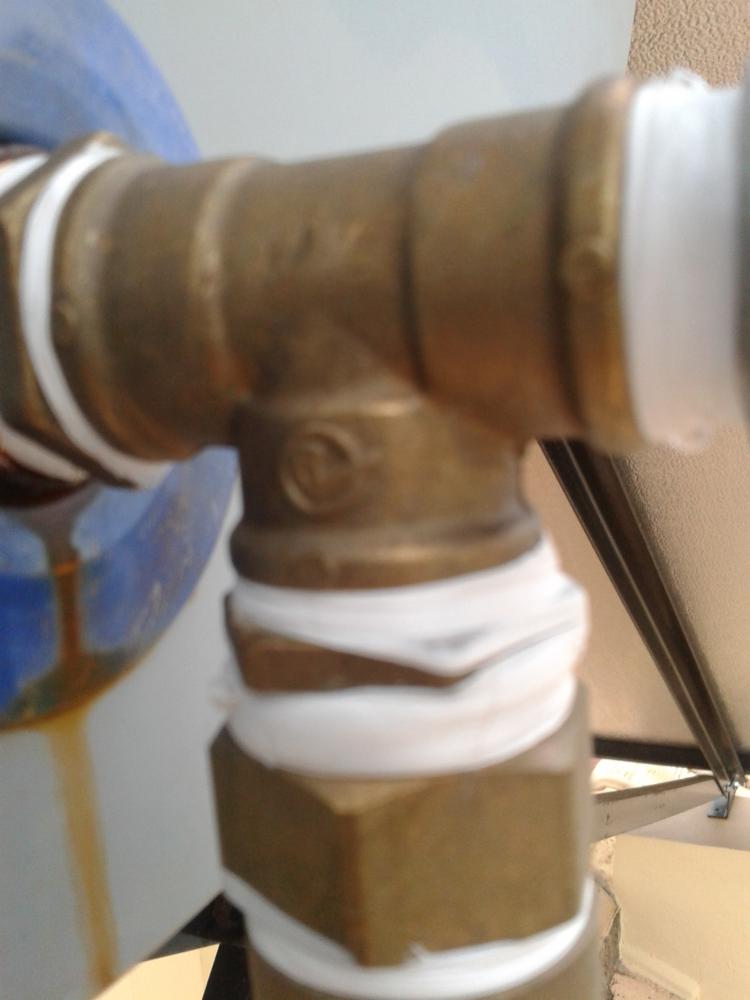

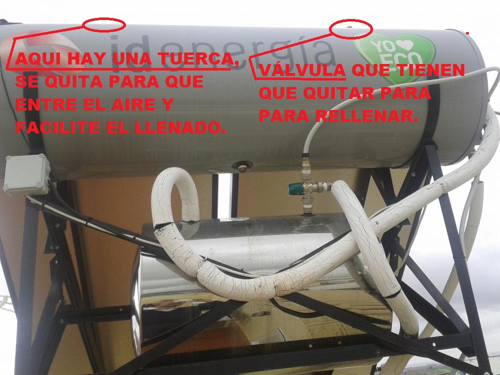

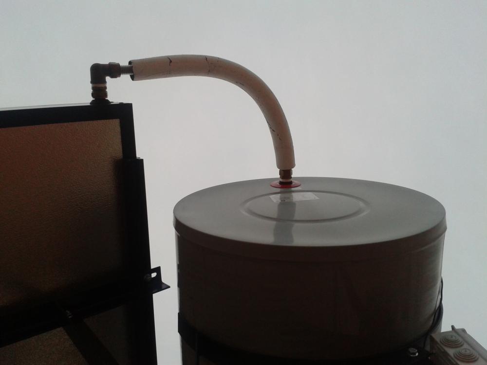

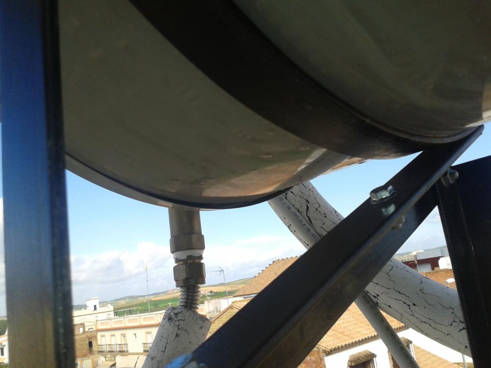

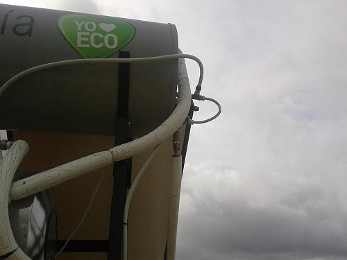

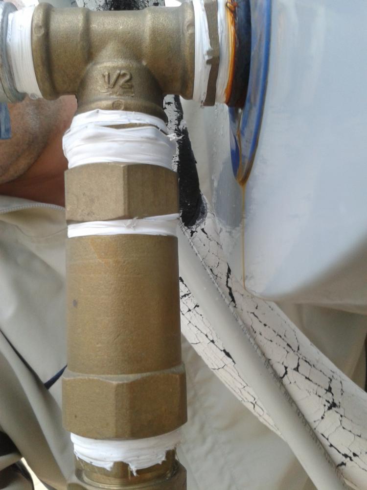

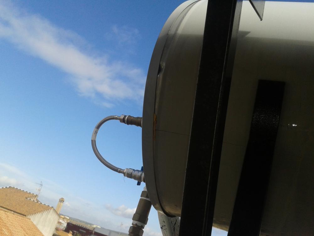

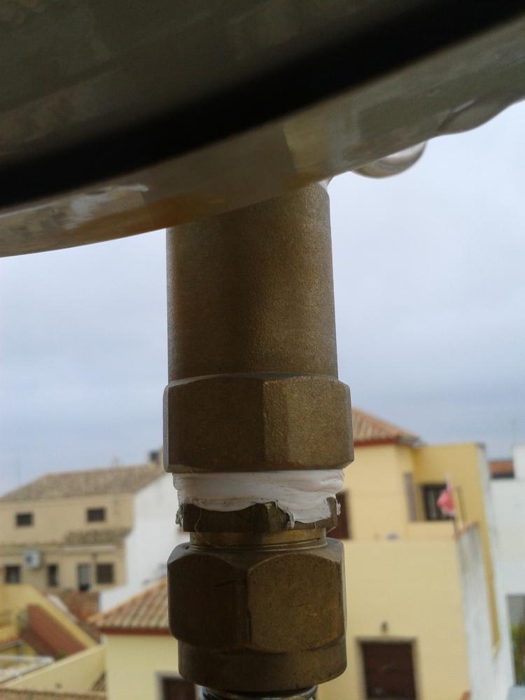

    Buenas noches Ivan80.
    1º INDICAME CUANDO PUEDAS LA DIRECCION DE LA FLECHITA DE LA VALVULA ANTITERMOSIFONICA, DEBE INDICAR HACIA ABAJO, EN DIRECCION A LOS COLECTORES. Si está bien, solicita que te la revisen. Si la válvula que te han puesto no es de alta temperatura, 150ºC, se ha podido deteriorar el verano pasado.
    2º EL PUENTE QUE TIENES REALIZADO CON UN MANGUITO FLEXIBLE TE PUEDE REVENTAR CON EL SOL O CON UNA HELADA, Y SI TE PILLA FUERA DE CASA TE PUEDE OCASIONAR UNA INUNDACION Y UN FACTURON DE AGUA. Si lo quieres dejar así, que te pongan al menos una llave de corte en el otro extremo, para evitar una posible rotura y fuga. Pero no entiendo para que lo hacen, en teoria ese circuito es como un primario normal, debe tener pérdidas mínimas en verano por la válvula de seguridad que debe estar encima del tanque. Y para reponer el poco que puede perder, hay que aflojar dicha válvula para que entre el aire. Y ya que la quitas, se repone por dicha toma, que será como máximo 1 o 2 litros.
    3º Los conectores de las tuberias PEX-AL-PEX(blancas), creo que son de la casa BARBI(negros). Tampoco les puede dar el SOL, son de uso interior.
    Espero tu respuesta
    Miniaturas adjuntadas Miniaturas adjuntadas placa solimpeks 300 litros perdida de calor en acumulador-2013-03-26-11.16.30.jpg
    Última edición por raqsof; 27/03/2013 a las 01:59
  7. #32
    jul 2010
    Vega Baja del Segura
    2.682
    Joder, “amos que….”, vale mi profesión a diario no es esta, es mas, puedo estar desfasado y tal y mas cual, pero de verdad los que sois profesionales y os ganáis el pan con esto veis eso normal, joer que el sistema no sea de mi agrado no quiere decir que haya que boicotearlo.
    Lo mismo estoy equivocado pero alguien en su sabiduría ha decidido que la placa debe tener en el primario una conexión con el agua fría de la red, alguien para evitar que el primario se quede sin agua ha decidido que cuando aumente la presión y el agua se salga por la válvula de seguridad la recupere de la red, ¿pero es que estamos tontos?, eso en la zona norte pues vale, pero en esta zona que hierves un huevo en agua en un cazo y se queda una fina capa de cal en el fondo, naa en un par de años los capilares del colector están para cambiarlos.
    Ahora estoy un poco liado, pero luego seguiré analizando cosas y preguntando a los que tienen este chisme en su casa que son ciertos elementos y por que se han colocado.

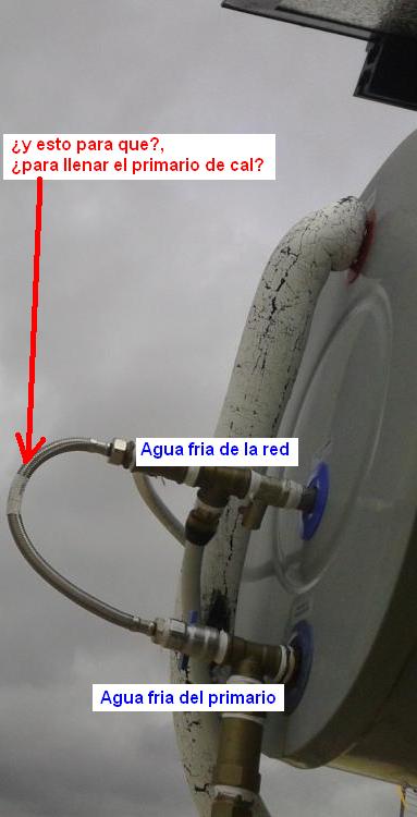

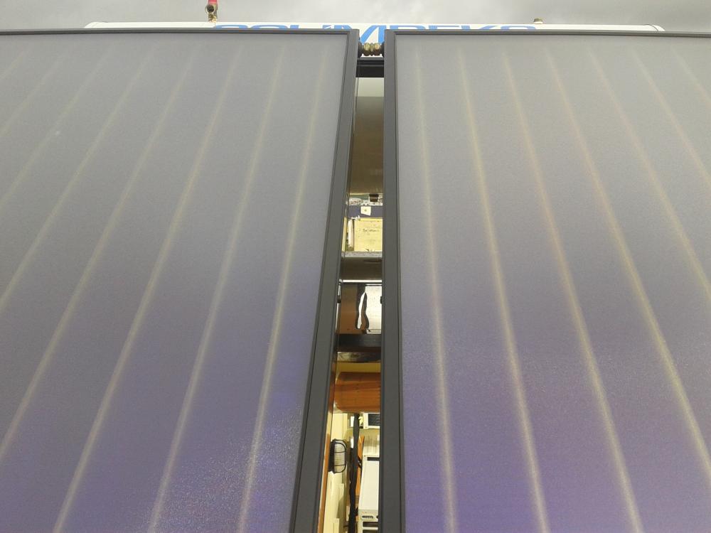

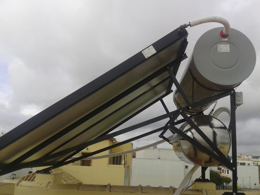

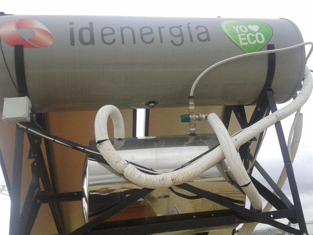

    Llevo un rato mirando las fotos, lo mismo me equivoco, si ese chisme pequeño de acero inoxidable es lo que creo que es, vamos un calentador eléctrico no deberías de tener falta de agua por lo menos para una ducha.
    Como veo yo que funciona tu sistema:
    Tu colector solar caliente el liquido caloportador del deposito, si el ACS al pasar por el serpentín no adquiere un temperatura preestablecida la resistencia del termo se pone en marcha y sube la temperatura del agua hasta alcanzar la temperatura deseada, el sistema tiene una termostáticas creo que tarada en números, lo mismo puede ser que este en grados centígrados, no se aprecia bien la numeración en las fotos, como decía, tiene una termostáticas a la salida del termo, que mezcla la fría y la caliente para que te llegue a una temperatura de confort, supongo que estará tarada a menos de 45 ºC.
    No veo vaso de expansión, pero lo mismo ese termo no lo necesita, no veo llaves de corte en la fría, tampoco veo un “bypass” con su llave de corte de la fría a la caliente, no veo vaso de expansión en el primario y a pesar de que lo diga quien lo diga debe de llevarlo, ya, ya se que es mas barato que el agua se salga por la válvula de seguridad y cuando falte que entre por la fría.
    Mi opinión:

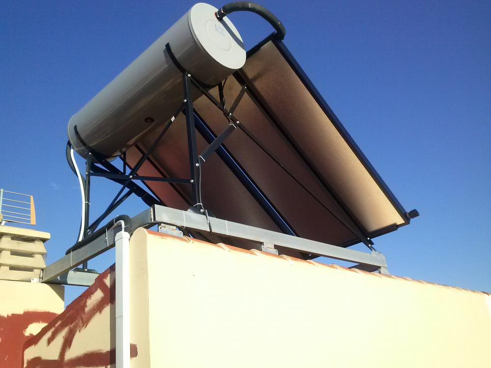

    Visto lo que tienes y amenos que me haya equivocado en el chisme de acero pequeño, el termo, que creo que no.
    Primero, los paneles son tuyos y no tienen que morir por empacho cal, porque alguien no ha puesto un sistema de vaso de expansión acorde con el primario y ha decidido hacer un “bypass” con el agua fría.
    Segundo, no veo antiretorno en el “bypass” del agua fría del primario con el agua fría del ACS con lo que si hace sol el agua fría se marchara del primario hacia el ACS pues la presión será superior a la de la RED y aquí no quiero decir lo que pienso de la instalación.
    Tercero, mira la dirección de la flecha del antiretorno del primario no vaya ha ser que la hayan puesto al revés, ya me lo creo “tooo”, míralo como te lo recomienda el forero “raqsof”.
    Cuarto, puede que la resistencia del termo no este “entrado”, vamos que no se conecte.
    Quinto, la inclinación del panel es demasiado corta.
    Sexta, no se si ese “chisme” lleva antiretorno de casa en la salida del primario, si no lo lleva, que se lo pongan, hay mucho “palillero” que no lo coloca porque los antiretornos de alta temperatura y de muelle “flojo” son muy caros.
    Lo que he dicho antes, no me gusta el sistema de serpentín, pero de hay a boicotearlo hay un trecho.

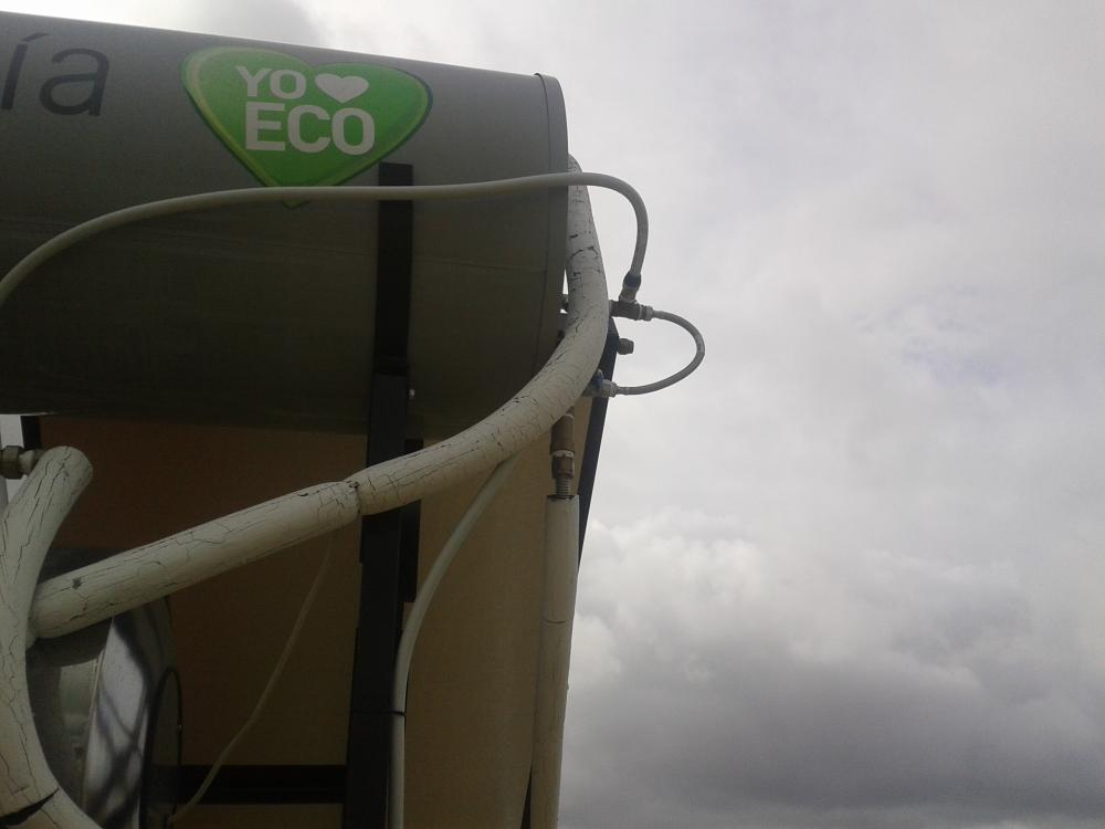

    Faltan una o varias fotos desde una distancia del lateral donde esta el “bypass” del agua fría del primario.
    Señor “Manuel_61” estoy deseando ver las fotos de su instalación, no se lo tome a mal pero como saben los que leen mis opiniones, pues eso, que soy muy cotilla.
    Y no se corte, haga uste un buen reportaje fotográfico.
    ¿le he dicho que soy muy cotilla?.
  8. #33
    mar 2013
    La Palma - Huelva
    1.326

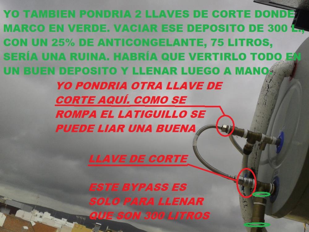

    mjrosg, lea con más paciencia los comentarios de otras personas y no se caliente tan pronto. Sea un poco más observador analizando las fotos.
    Si ves mi mensaje anterior, en la foto te marco donde está la válvula antiretorno del primario. En el mismo mensaje le pongo que debería ser de las buenas, de alta temperatura. Y que si la flechita indica la dirección correcta, probablemente esté estropeada por las altas temperaturas que haya alcanzado el último verano.
    Problema GORDO: que para comprobar si la válvula antirretorno está bien, habrá que vaciar el depósito por completo, y si sólo lleva un 25% de anticongelante, son 75 litros. Un pastón como para tirarlo por el sumidedero, aparte del agua. Habrá que disponer de un depósito donde verter todo ese líquido y posteriormente reponerlo a mano con garrafas o algo parecido.
    Por eso indico en la foto, en verde, que para evitar todo ese trabajo, yo pondría 2 llaves de corte antes y después de dicha válvula. De esta forma se podría comprobar rápidamente si la válvula está funcionando bien. Estas llaves de corte habría que cerrarlas y abrirlas de vez en cuando, para que no se agarroten. Y por supuesto, que la válvula antitermosifón sea de calidad y para alta temperatura, 150ºC, ya que de ella depende que por las noches no se enfrie el agua acumulada.
    Otra solución, la más sencilla para evitar toda esta historia. Poner el depósito más alto que las placas y punto pelota. Ni válvulas ni llaves de corte. El fabricante debe de pulir un poco este dispositivo para evitar todas estas contrariedades.
    Un sistema similar a este para el que esté interesado, que evita todos estos problemas y es muy barato, es el de la marca Amordad. Es de tubos de vacio y no necesita anticongelante. Ver en la página Merkasol los precios. Si alguien lo tiene instalado que reporte como le vá.
    El bypass realizado con el latiguillo: yo al principio no lo podía creer, pensé igual que tú. Pero mirando detenidamente la foto se vé que hay una llave de corte y está cerrada. Sólo se usará para llenar el depósito, porque son 300 litros. De todas formas yo lo eliminaría por el riesgo que tiene si se rompe. Para llenar el depósito usaria una manguera, ya que el llenado completo sólo habría que hacerlo de vez en cuando, cuando haya que sustituir el anticongelante por deterioro del mismo y que dependerá de la calidad del que le hayan puesto.
    Y si, el pequeño depósito de acero es un termo eléctrico de apoyo. Esto parece que está de moda, es el mismo sistema que usa Novasol. Yo lo dejaría preparado al menos con un bypass, para eliminarlo en los 6 meses que no hace falta. Y lo dejaría en uso para el resto del tiempo, a elección del usuario.
    El vaso de expansión lo lleva interno. Se supone que el fabricante lo habrá dimensionado para los 300 litros del depósito.
    Saludosplaca solimpeks 300 litros perdida de calor en acumulador-2013-03-26-11.16.30.jpg
    Última edición por raqsof; 27/03/2013 a las 15:27

    ivan80, este mismo tema se ha tratado en este foro.
    http://www.solarweb.net/forosolar/so...mometro-3.html
    Al compañero yupiando el instalador le solucionó el tema de la pérdida de temperatura por la noche, que se ha quedado en valores normales, 6 o 7 ºC.
    Con lo que queda demostrado que no es un problema del equipo en sí, es un problema en la instalación. Algún elemento que no está en condiciones, con toda probabilidad la válvula antirretorno.
  14. #39
    mar 2013
    sevilla
    15
    Hola a todos,me acabo de subir al tejado y la valvula en cuestion no tiene ninguna flecha,es una pieza totalmente lisa.Un saludo.

    placa solimpeks 300 litros perdida de calor en acumulador-2013-03-28-10.35.32.jpgplaca solimpeks 300 litros perdida de calor en acumulador-2013-03-28-10.35.20.jpgplaca solimpeks 300 litros perdida de calor en acumulador-2013-03-29-17.53.38.jpgplaca solimpeks 300 litros perdida de calor en acumulador-2013-03-29-17.51.34.jpgplaca solimpeks 300 litros perdida de calor en acumulador-2013-03-29-17.51.42.jpgplaca solimpeks 300 litros perdida de calor en acumulador-2013-03-29-17.51.18.jpgplaca solimpeks 300 litros perdida de calor en acumulador-2013-03-29-17.51.06.jpg
    Hola a todos,bueno le he hecho fotos desde todos los angulos a la citada valvula y sigo sin ver flecha hacia ningun sitio,creo que como dice mjrosg es un manguito.Cuando me instalaron la placa no echaron ningún liquido en el acumulador,supongo que el anticongelante debe venir ya dentro(eso espero),solo lo rellenaron de agua.También he visto que el acumulador parece que se está abriendo,aporto un par de fotos.El lunes voy a hablar con la empresa instaladora le diré lo de los 50 grados de las placas,lo de la antiretorno del agua fria y que me suban el acumulador.Ya me direis que le digo de la citada valvula.Gracias y feliz puente.
    ivan80, el anticongelante nunca lo lleva dentro, hay que añadirlo al llenarlo.
    Ventaja, solo tendrás que tirar 300 litros de agua al vertedero para comprobar la válvula.
    Desventaja, te han timado, te han dejado el equipo sin protección. Ya te dije que era un pastón en anticongelante y los muy incompetentes se lo ahorran a costa de dejarte desprotegido. Los colectores, con una helada se te puden dañar. Al depósito no le pasaria nada, está aislado y para congelar 300 litros de agua habría que llevarlo a Siberia. Pero los tubos finos del colector se pueden congelar rápido un día de frío. Es la desventaja de este sistema, que para proteger sólo a los colectores, cuya capacidad ronda los 4 litros, tienes que añadir anticongelante para 304 litros, ya que el circuito del depósito y de los colectores es el mismo.
    ¿Cuando se puede congelar? Por las noches, cuando el fluido está estancado y no hay efecto termosifón. Las placas se quedan con el líquido (en tu caso agua) quieto, y en una noche de helada se congelan los tubos y revientan, con lo que tendrás fugas y a tirar el colector.
    ¿Porqué no te a ocurrido hasta ahora? Posiblemente porque al no tener válvula antitermosifónica o estar averiada, el calor acumulado en el depósito ha fluido hacia las placas, corriente inversa, y ese calor las ha salvado. Una fallo de instalación te ha protegido de otro fallo de instalación. Pero seguro que no ha sido intencionado, ha sido casualidad.
    Lo que se ve en el depósito abierto, en principio puede no ser grave, es sólo una tapa que protege el aislamiento de la lluvia y la humedad. Pero no debería haberse abierto, o estaba mal colocada, o esconde un mal oculto.
    La supuesta válvula creo que es simplemente un manguito de unión alargador, se les ha quedado corta la bajada al colector por no dar el ángulo correcto a la "T" de salida del depósito y la han alargado con el manguito. Tendrás que pedir que te la instalen, o que te suban el depósito si se puede.
    Tienes fugas con óxido en una unión roscada del depósito. Reclama, que no pongan teflón a secas, que a la larga siempre tiene fugas. Cáñamo con teflón líquido o Loctite 55, y ya no habrá fugas. El óxido del depósito que te lo protejan con spray antióxido de alta temperatura, si no en 2 años, esa boca estará deshecha por el óxido.
    Reclama a la empresa instaladora.
    Y sobre las tuberias PEX/AL/PEX (blancas) leete mi mensaje al final de esta página del foro. Reclama también que te las protegan con aislante. http://www.solarweb.net/forosolar/so...anomala-2.html
    Saludos y a pelear un poco, que la instalación la has pagado tú y tiene que estar como Dios manda.

    Si lees el final del comentario de mjrogs de la página anterior, el fabricante proporciona el anticongelante ya preparado y mezclado con agua destilada para la zona climática que corresponda. Viene en garrafas de 10 litros. Osea, que deberías haber visto al instalador con 30 garrafas y rellenando por la parte superior el depósito, quitando la vávula de seguridad que hay arriba del depósito y la tuerca de entrada de aire. Por lo que no tiene ningún sentido el bypass que te ha realizado con el latiguillo, que a todas luces es para rellenar el depósito con agua del grifo.
    Otra forma, menos ortodoxa, que no cubre la garantía, pero al menos te protege de la heladas. Rellenar con agua del grifo el depósito con unos 225 litros y aparte, por la parte superior, verter los 75 litros de anticongelante puro. Otras 7,5 garrafas de 10 litros. Este anticongelante puede costar unos 350 o 400 € a precio de instalador. Como ves, es un pastón que se ahorran.
    Recuerda siempre, mínima histórica de Sevilla -6ºC, + 5ºC de seguridad. La instalación tiene que estar protegida para -11ºC.
    Si realmente no te lo han puesto, puedes denunciarlos, estan incumpliendo las normativas RITE, CTE y PROSOL. La subvención que cobran de la Junta de Andalucía por instalación es del programa PROSOL. Ellos realizan todos los trámites, pero la subvención es realmente para tu instalación.
    La empresa debe estar autorizada por la Junta de Andalucía en el programa PROSOL, con lo que la Junta se asegura en teoría, que tienes unas instalación correcta. Así que el descuento te lo hacen a tí, pero lo cobran ellos, descontándolo del coste total de la instalación. Y ellos se comprometen a cumplir las normativas que correspondan a tu instalación del
    programa PROSOL.
    Por la toma que me indicas en la foto, no debe de llevar nada. Está correcto.
    Te adjunto foto de tu equipo donde te marco donde están las tomas de llenado. Están arriba del todo del depósito, la tuerca no se vé, la válvula se ve un poco.
    [placa solimpeks 300 litros perdida de calor en acumulador-cam00051-1-.jpgPulsa en la imagen para verla en tamaño completo
Nombre: CAM00051[1].jpg
Visitas: 1503
Tamaño: 65,5 KB
    Buenas noches, (y no es porque esté en lado oscuro, mas bien me encuentro en lado mas clarito, sin pretensiones, ni envidia, ni celos, ni nada...), a lo que me dedico me considero un gran profesional, y quede claro que en esto que nos ocupa solo me considero un usuario mas, pero que no quiere decir que no pueda dar mi opinión y alguna idea. Aqui el unico profesional palillero ... imaginate en quien pienso.
    Raqsof, Ivan, como habreis visto, mi instalación es mas simple que un mecanismo de chupete, cada toma, va con su tubo correspondiente, sin termos por medio ni latiguillos uniendo la entrada del agua fria con la salida a la circuito primario hacia las placas, ni nada y me va de maravilla(tocaré madera para que siga así). cuando me ha hecho falta por dias nublado, he enchufado la resitencia que trae instalada y de lujo.
    Raqsof, no se si tiene la valvula antiretorno, es que no he querido quitar la protección del tubo, pero que si tu lo aconsejas seguro que irá bien ya no afectará a la salida del circuito primario y se aseguraría del no retorno.
    Ya direis.

    Buenas Manuel_61, te voy a dar mi opinión sobre lo que veo en tu instalación:
    1º.- Las tuberia PEX/AL/PEX (blanca), siempre debe ir forrada con aislamiento, se deteriora por la acción de los rayos UV. Da igual que sean de agua caliente como fría.
    Lo dice claramente las normativas RITE, CTE y PROSOL "todos los accesorios expuestos a la intemperie deben estar protegidos de la acción de los elementos, sol, lluvia y heladas, o ser resistentes a los mismos"
    Te adjunto enlace de un fabricante de prestigio de pex/al/pex:
    Manual Técnico MultiPEX - Blansol
    Haz clic en lo que parece una revista "manual técnico" y abre el pdf.
    Verás que dice muchas bondades de este tipo de tuberias, pero en la página 45, apartado 9.10 Consejos de utilización pone cláramente "No exponga las tuberías y accesorios a la acción directa de la luz solar". Y esto es válido para todos los fabricantes, tengo el manual técnico de la asociación de fabricantes de PEX/AL/PEX y pone exactamente lo mismo.
    Sí pretendemos que la instalación sea duradera, deben ir forradas. Y si hay riesgo de heladas, hay que forrar todas las tuberías, aunque sean de cobre.
    Los accesorios de roscado de estas tuberías que tienes instalados si son correctos, son metálicos, como debe ser. Los plásticos o mixtos plasticos-metálicos, son los que no son aptos, pues les afecta los rayos UV.
    2º.-Supongo que lo que esconde el aislamiento cerrado con bridas, foto 1, en la bajada del primario, será la válvula antitermosifónica, ya que no te quejas de pérdidas de calor en el depósito por las noches. Si es así, correcto.
    3º.-No veo aconsejable que la salida de agua caliente se directa, mejor con un mezclador termostático. Por ahorro en pérdidas de energía en el tubo de bajada, se pierde menos por el aislante si el agua sale a menor temperatura. Por seguridad, evitaras posibles quemaduras, y por la tuberia pex/al/pex, cuyo límite de temperatura son 95ºC. Este límite se puede superar fácilmente en verano.
    4º.- Me dá la sensación que el grosor del aislante del agua caliente de consumo es menor del exigido, el mínimo que se exige a la intemperie, según las normativas mencionas, son de 35mm de grosor. Además no lo tienes protegidos ni con pintura ni con aluminio. En dos años estaran muy deteriorados.
    5º.- No veo llave de corte a la entrada del agua fría. Tambien lo exige las normativas. Para facilitar labores de mantenimiento y reparación.
    Las válvulas antirretorno y de presión no se si seran obligatorias en este tipo de instalación, ya que el sistema de funcionamiento que usa es distinto al clásico termosifón.
    6º.- Supongo que te habrán puesto el anticongelante suficiente para el mínimo histórico de tu zona climática.
    Esta es mi modesta opinión. No soy titulado en sistemas solares, pero he leido mucho sobre normativas y el funcionamiento de estos sistemas. Me parece una instalación excesivamente simple, incumple algunos puntos de las normativas vigentes y que tendrá un deterioro prematuro en tuberías y aislamientos.
    Lo mejor, dejar la instalación correcta es fácil y barato, excepto la válvula termosifónica que ronda los 100€.
    Última edición por raqsof; 02/04/2013 a las 00:46
