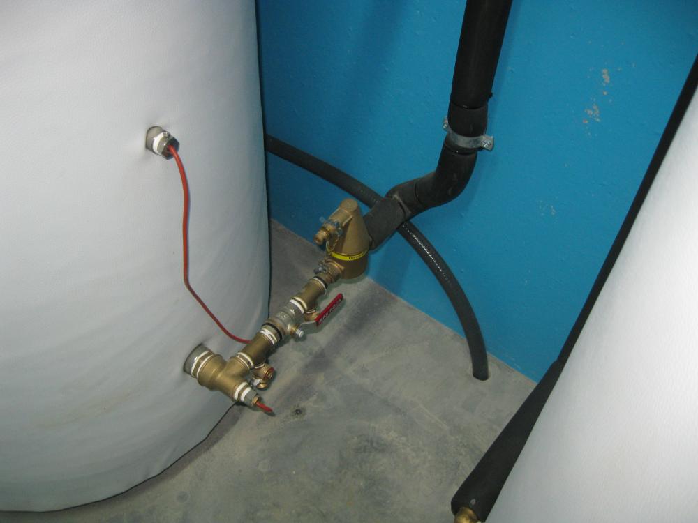

    Hola , necesito colocar sondas de temperatura en interacumulador, sobre las tomas de salida de agua retorno a caldera y retorno de ACS. ¿Como lo hago?, ¿Que circuito para instalación del interacumulador con resistencia y caldera ofrece mayor eficiencia?.

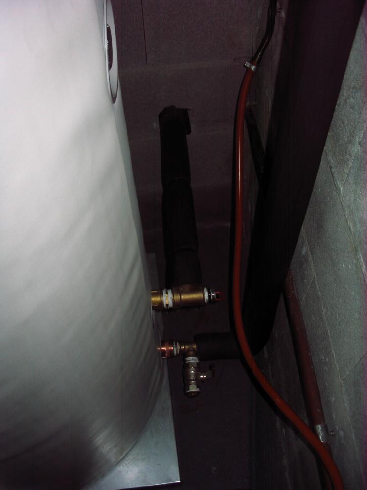

    Con respecto a las sondas:Sonda de temperatura en interacumulador sin toma-pasadas-17-04-12-024.jpg Sonda de temperatura en interacumulador sin toma-panaderia-campo-019.jpg Sonda de temperatura en interacumulador sin toma-martin-pilar-111.jpg
    En retorno de ACS. igual una te, de fernte metes la vaina con sonda y de lado entras con el tubo de retorno.
    Espero que te sirva de ayuda.
