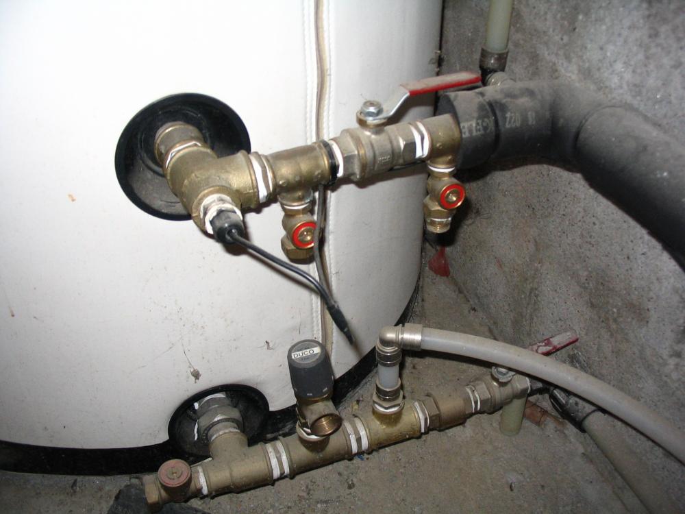

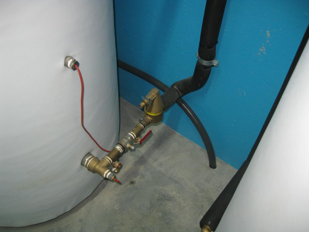

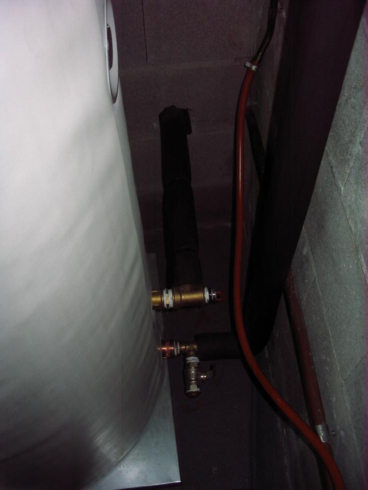

Hola , necesito colocar sondas de temperatura en interacumulador, sobre las tomas de salida de agua retorno a caldera y retorno de ACS. ¿Como lo hago?, ¿Que circuito para instalación del interacumulador con resistencia y caldera ofrece mayor eficiencia?.

Con respecto a las sondas::pensive:Archivo adjunto 6882 Archivo adjunto 6883 Archivo adjunto 6884
En retorno de ACS. igual una te, de fernte metes la vaina con sonda y de lado entras con el tubo de retorno.
Espero que te sirva de ayuda.:cool:
