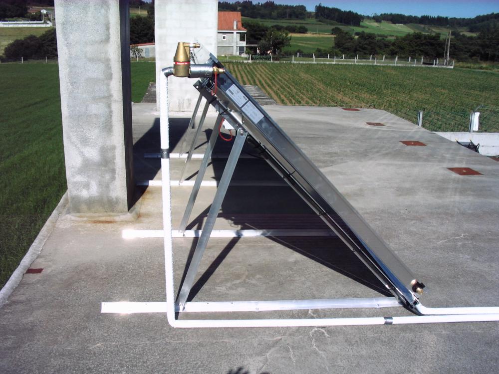

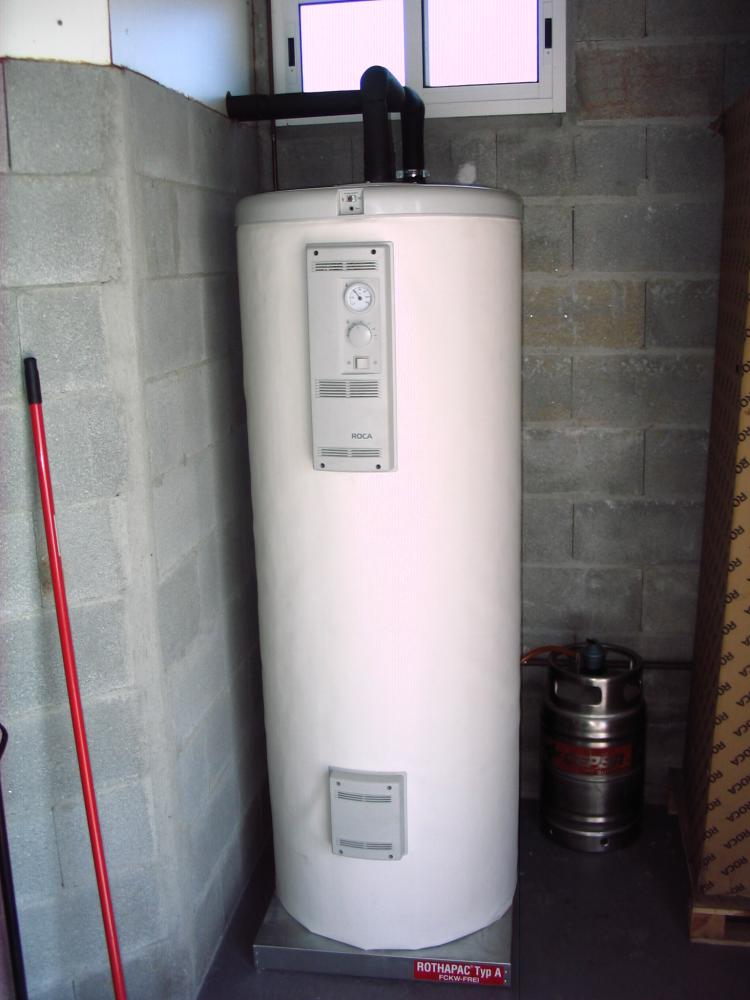

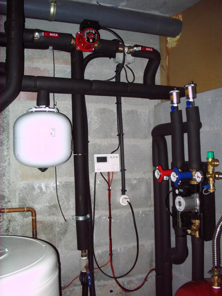

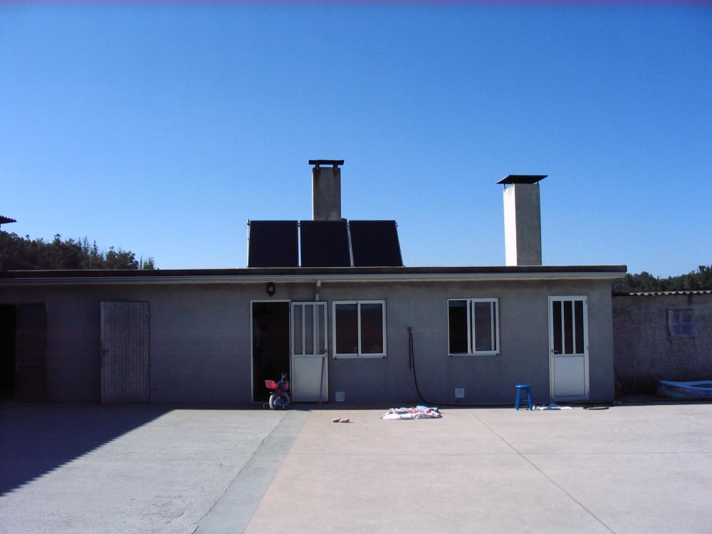

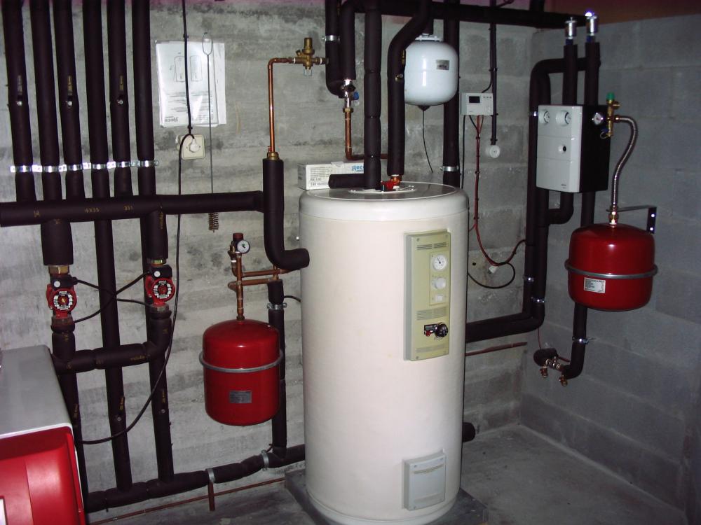

    Hola:
    Yo tengo una instalación con 3 paneles de Roca y acumulador de 300 lt, hay una distancia de unos 50/55 metros entre ida y retorno lleva instalada desde la primavera del 2008 y no a dado problemas.
    El acumulador solar está por el otro lado de la pared.
    Limite longitud circuito primario-martin-pilar-109.jpgLimite longitud circuito primario-martin-pilar-110.jpgLimite longitud circuito primario-martin-pilar-117.jpgLimite longitud circuito primario-martin-pilar-119.jpgLimite longitud circuito primario-martin-pilar-098.jpg

    ¡Coño! Una estalación con casi todos sus chismes.
    Y además estudiada para poder ampliar, joer no me lo creo.
