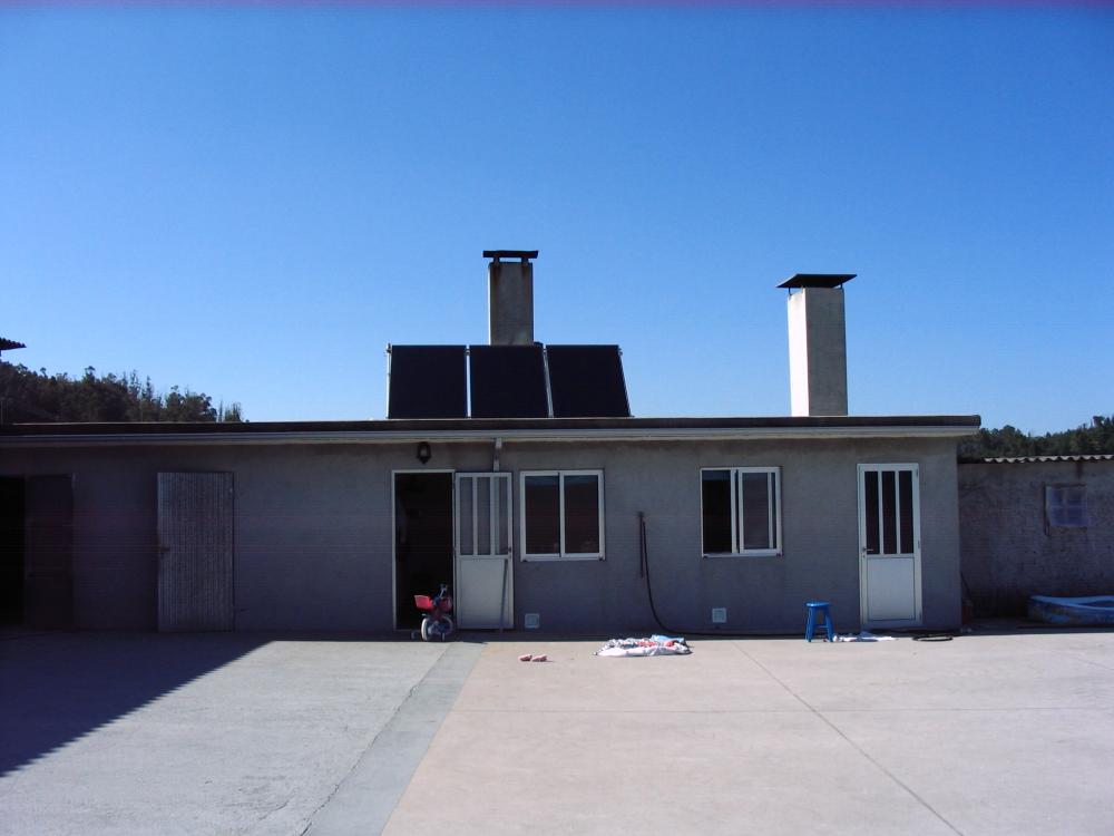

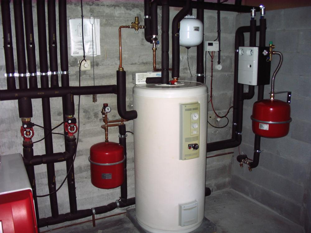

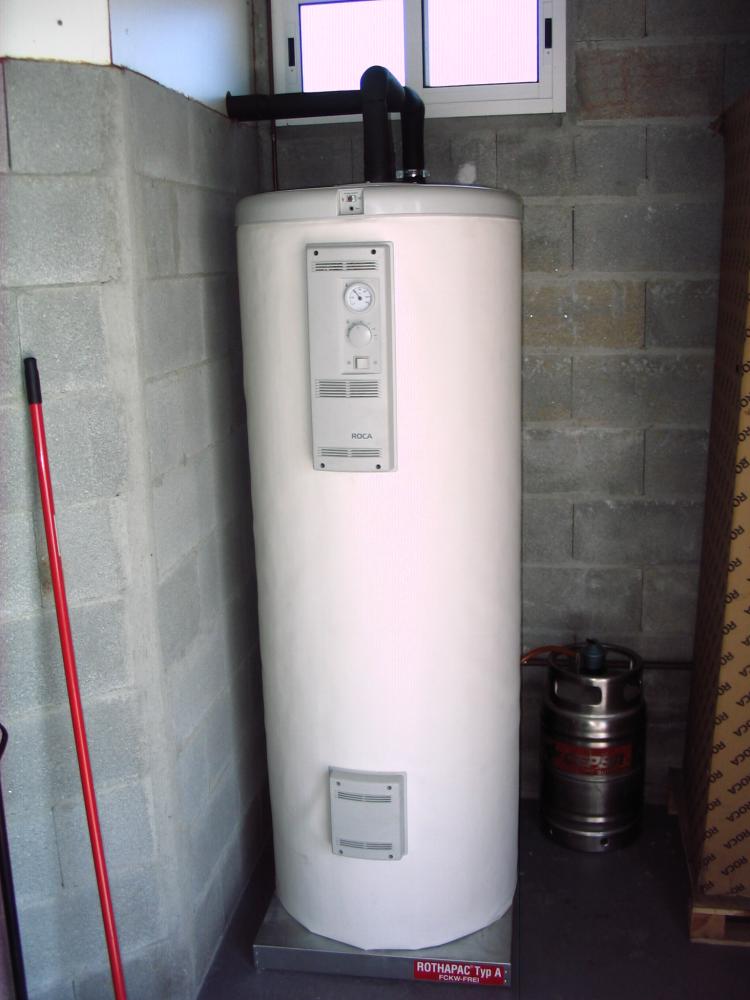

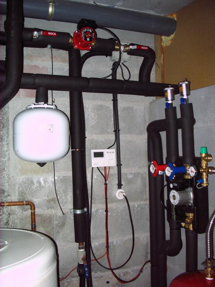

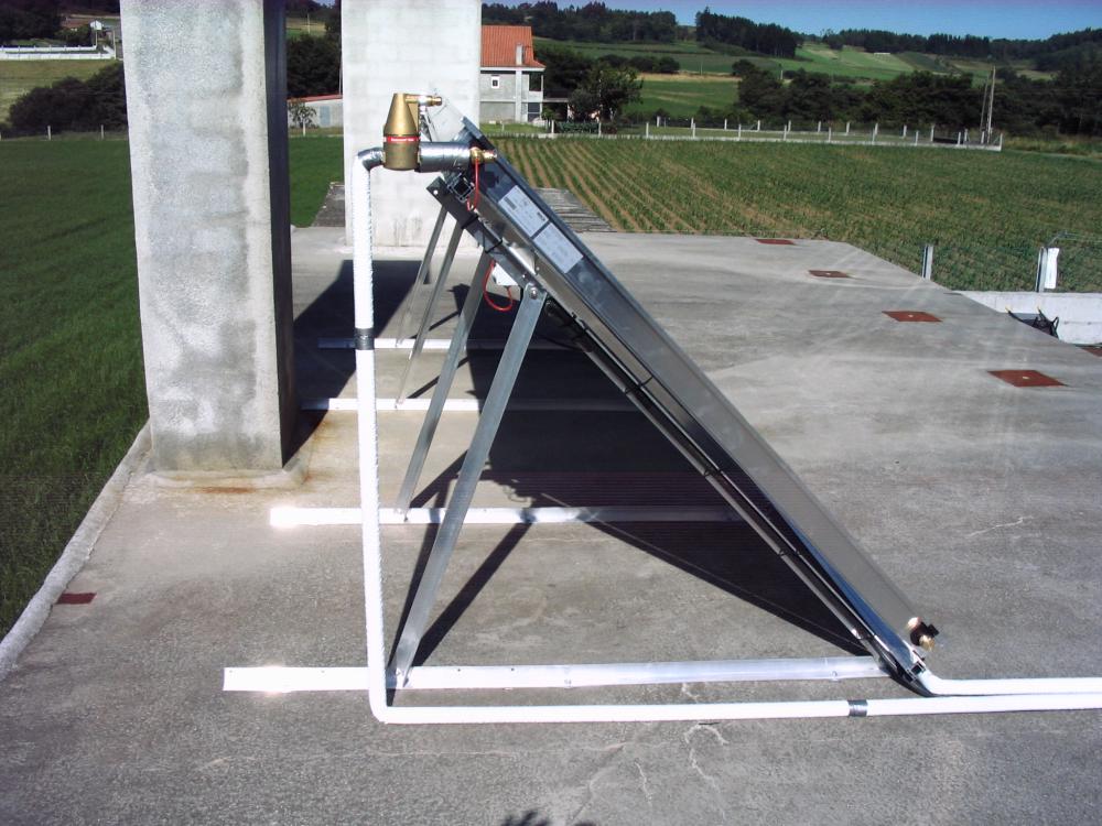

Hola:
Yo tengo una instalación con 3 paneles de Roca y acumulador de 300 lt, hay una distancia de unos 50/55 metros entre ida y retorno lleva instalada desde la primavera del 2008 y no a dado problemas.
El acumulador solar está por el otro lado de la pared.
Archivo adjunto 6711Archivo adjunto 6712Archivo adjunto 6713Archivo adjunto 6714Archivo adjunto 6715
