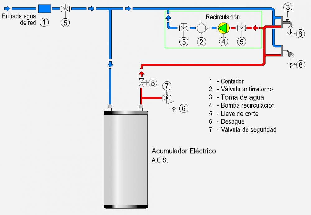

    Buenas tardes, saludos a todos ya que soy nuevo en el foro.
    Buscando soluciones he llegado a este hili, en el que justamente se trata lo que estoy buscando.
    Voy a instalar una bomba de recirculación en el baño, entre los latiguillos del agua fría y caliente del lavabo, tal como se muestra en la imagen que os pinto.
    He verificado que en la ubicación de mi contador no existe válvula de retención (antiretorno), ni tampoco en el circuito interior, así compre la casa.
    Por los mensajes anteriores he entendido que, con todos los grifos cerrados,
    el circuito anterior no inyecta agua a la red, sino que vuelve al acumulador, aunque no tenga antirretorno.
    En principio es coherente, pues la bomba absorbe agua del circuito de agua caliente procedente del acumulador y presiona sobre la entrada de agua fría del mismo, es un circuito cerrado porque nada va al desagüe.
    Solo 2 preguntas:
    - ¿Alguien ha comprobado que no se vierte a la red sin válvulas antirretorno?
    - ¿La bomba que adjunto a continuación os parece acorde para ACS potable para vivienda unifamiliar?
    BOMBA GRUNDFOS COMFORT UP 20-14 BX
    Complementaré la instalación con 1 Pulsador y Minutero de Escalera DINUY MI EL3 003 en el baño para regularlo a 2 minutos.
    El coste de todo rondará los 200€.
    Muchas gracias por vuestra ayuda.

    La valvula antiretorno junto a bomba la tienes que colocar si o si, sino cuando abras el grifo de agua caliente te retornara el agua de la tubería de agua fria por la misma bomba.
    Enviado desde mi HTC One S mediante Tapatalk

    Buenos dias piluky000, me refiero a si no se vierte agua a la red si no existe válvula antiretorno junto a contador.
    El modelo de bomba que quiero instalar trae incorporado antirretorno para evitar la vuelta del agua fría.

    Hola nene81,
    No inyectaras agua a la red. Piensa que para inyectar agua a red, tendrias que añadir agua al circuito y vencer la presión de red, y con la bomba lo unico que haces es moverlo de un sitio a otro.

    Hola piluky000,
    Es cierto, tendría que añadir agua al circuito , no he caído antes.
    Perfecto está aclarado.
    Ahora voy a buscar los materiales.
    Lleno mas de un cubo de agua para esperar el agua caliente cada vez que hay que ducharse.
    Gracias por tu ayuda.

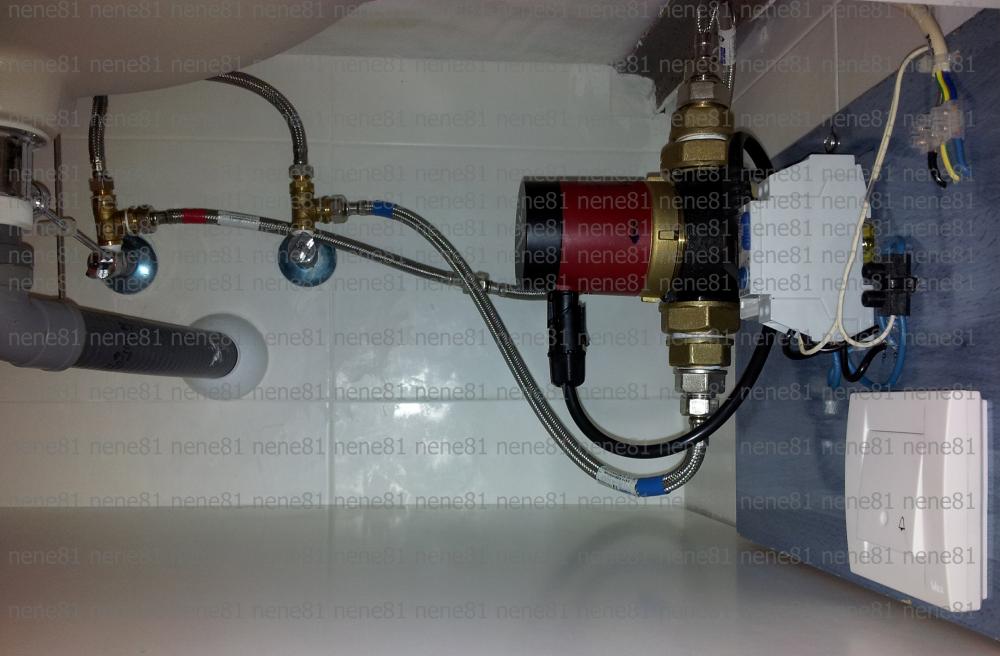

    Hola a todos de nuevo,
    Adjunto imagen con la bomba de recirculación funcionando,
    junto con un pulsador y un minutero de escalera y un testigo rojo en el techo
    Va perfecto.
    En 7 minutos tengo el agua caliente a disposición.
    Ahorro en agua:
    15 litros/día x 365 días = 5475 litros/año.
    5.47 m3 x 1,97 €/m3 = 10,78 €/año.
    Hay que sumarle la COMODIDAD (RAZÓN PRINCIPAL) de no estar con cubos de agua.
    Gasto energético:
    7/60 horas/día x 0.08 kW/h x 0.15 €/kW x 365 días = 0.51 €/año
    Hay que añadir el ahorro calorífico del agua recirculante €€€.
    Coste total instalado full 233€.
    Un saludo a todos!

    Nene81 la base de la bomba, la que parece corcho, ¿que la has pegado a la tabla?
    Enviado desde mi SM-N9005 mediante Tapatalk

    Hola Echaete,
    respondo algo tarde... la base de corcho negra no está pegada, simplemente usé 2 abrazaderas para fijar la bomba a la tabla, una por cada parte de las roscas, y listo. El corcho queda aprisionado.
    La bomba es extra-silenciosa y no provoca vibraciones ni torsiones en el arranque, por lo que esta fijación es mas que suficiente.
    Saludicos!
