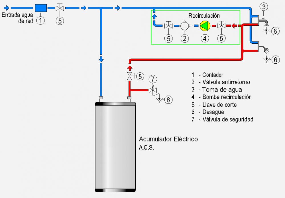

Si esa agua vuelve a la RED exterior, mata al fontanero, si o si, solo de pensar en una rotura aguas abajo no quiero pensar como va a girar tu contador, pero doy por supuesto que el fontanero ha colocado uno o varios antiretorno en tu red interna, y si, lo normal es que vuelva al lugar de donde salio, sino hay nada abierto.

Voy a instalar una bomba de recirculación en el baño, entre los latiguillos del agua fría y caliente del lavabo, tal como se muestra en la imagen que os pinto.
Archivo adjunto 8754
He verificado que en la ubicación de mi contador no existe válvula de retención (antiretorno), ni tampoco en el circuito interior, así compre la casa.
Por los mensajes anteriores he entendido que, con todos los grifos cerrados,
el circuito anterior no inyecta agua a la red, sino que vuelve al acumulador, aunque no tenga antirretorno.
En principio es coherente, pues la bomba absorbe agua del circuito de agua caliente procedente del acumulador y presiona sobre la entrada de agua fría del mismo, es un circuito cerrado porque nada va al desagüe.

- ¿Alguien ha comprobado que no se vierte a la red sin válvulas antirretorno?
- ¿La bomba que adjunto a continuación os parece acorde para ACS potable para vivienda unifamiliar?

La valvula antiretorno junto a bomba la tienes que colocar si o si, sino cuando abras el grifo de agua caliente te retornara el agua de la tubería de agua fria por la misma bomba.

Buenos dias piluky000, me refiero a si no se vierte agua a la red si no existe válvula antiretorno junto a contador.
El modelo de bomba que quiero instalar trae incorporado antirretorno para evitar la vuelta del agua fría.

Hola nene81,
No inyectaras agua a la red. Piensa que para inyectar agua a red, tendrias que añadir agua al circuito y vencer la presión de red, y con la bomba lo unico que haces es moverlo de un sitio a otro.

Es cierto, tendría que añadir agua al circuito :tongue:, no he caído antes.
Perfecto está aclarado.
