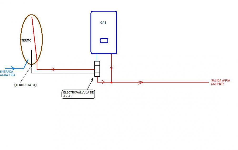

    Buenas dias,
    De momento tenemos una caldera de gas modulante para ACS y quiero poner un termo electrico de 100 litros alimentado por fotovoltaica. Pero solo voy a encender el termo cuando sobra la energia fotovoltaica (es una instalacion aislada). ¿Existe un aparato que puede hacer el comutacion entre la agua del termo y la caldera depende en la temperatura de los dos?
    No tengo mucho idea de la fontaneria, pero lo que queria conseguir es:
    - Cuando el termo esta a mas de 40 grados entonces el ACS viene del termo y no de la caldera (y no querio que la caldera enciende ni por 10 segundos).
    - Cuando el termo esta a menos de 40 grados entonces ACS viene de la caldera, pero la caldera esta alimentado desde el termo. Es decir que el termo actua como pre-calentador.
    Prefiero comprar 1 aparto que hace todo, si existe.
    Un saludo,
    Stephen

    1 válvula motorizada de 3 vías y un termostato para el termo.
    Cuando el termostato llega a los 40ºC, le da corriente a la válvula 3 vías y ésta deja pasar el agua caliente que viene del termo directamente al consumo, cerrando el paso a la caldera de gas.
    Cuando el termo baja de los 40ºC la válvula deja pasar el agua pre-calentada del termo hacia la caldera de gas y ésta la sube de temperatura lo suficiente para el consumo.
