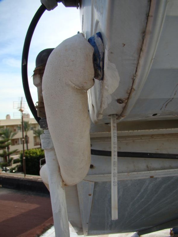

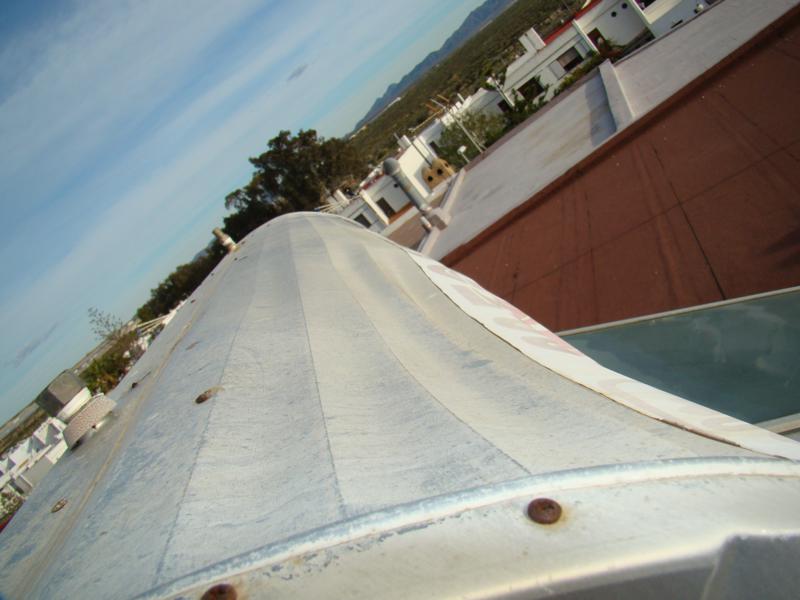

    A ver con las fotos si hay suerte, me he subido a hacer fotos de todo y he encontrado un agujerote hecho a propósito que supongo que será de cuando el instalador a venido a darle el certificado de defunción al depósito, pero ya me he quedado mosqueado porque tampoco me han dicho nada. Entiendo que cuando dicen "comunicado" se refieren a que el depósito interior (por donde circula el agua caliente) se ha roto y "comunica" con el exterior, el del agua de la red. No sé si es el diseño habitual de estos aparatos pero al menos este funciona así, el serpentín que calienta el agua va a un depósito pequeño interior y es este núcleo el que calienta el agua del depósito exterior. Tampoco sé si esto de que se comuniquen es posible o no.
    Desde luego no ha pasado nada de eso, pero sí puede haber pasado que se haya consumido agua caliente con algún corte puntual de la red, pero, pregunto ¿no hay ningún sistema para regular esto? creo que es inevitable que en algún momento de la vida del aparato se consuma agua caliente cuando hay un corte de la red y más cuando el 95% de los diseños son con el depósito en alto y dando presión a la red doméstica.
    gran fallo en equipo agua solar elioakmi, segunda opinión-dsc01141_800x600.jpg
    en esta se aprecia el combado del tanque
    Miniaturas adjuntadas Miniaturas adjuntadas gran fallo en equipo agua solar elioakmi, segunda opinión-dsc01149_800x600.jpg
    Última edición por juanchocrespo; 14/01/2013 a las 16:31 Razón: por este lado que es la entrada fría, gotea no por un tubito que está abajo y no por la válvula sino por el borde del tanque

    Veras, por lo poco que veo en las fotos, es extraño que haya colapsado el depósito, me gustaría saber como lo ha conseguido.
    Si fuese mío “de perdidos al río”, partía por la mitad ese deposito para ver lo que le a pasado.
    Como dice el profesor de un forero, “si no rompes, no aprendes”.
    Lo siento, no puedo ayudarte, es la primera vez que veo eso.
