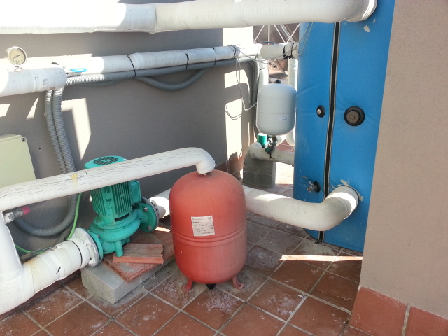

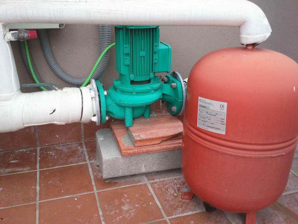

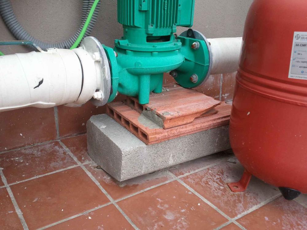

    Hola a ver si me podéis ayudar por favor con este tema que no encuentro nada por ningún sitio, el tema es que en la azotea de mi piso tengo instalado todo el tema de la energía solar acs en caso es que la bomba que os pongo en la imagen esta las 24h funcionando con el consiguiente ruido, zumbido etc, y claro como veis esta montada en una bancada de hormigón y ladrillos, me pasa toda la vibración al techo del piso que esta abajo que es el mio,
    la pregunta si es es normal esta bancada? , hay alguna solución que le pueda reclamar a los montadores de la misma, o simplemente quito la bancada para que no me transmita la vibración al suelo?, espero me podáis ayudar por que es desesperante sobre todo por la noche.

    No te aconsejo que quites la bancada. ya que corres el riesgo de que pueden ceder los tubos por el peso de la bomba y luego fugas... Habla con el instalador y dile que te haga un soporte con algún tipo de goma en los pies, o bien a la pared...
    Y bueno no es muy normal que este todo el dia enchufada la bomba. No tienes Centralita?

    Si tienes mucha vibración en la bomba, puedes ponerle entre la bancada y la base un trozo de goma, así podrás evitar ruido molestos y si la bomba lo que hace es ruido a parte de la vibración puede ser que el circuito tenga aire o que la bomba tenga algún defecto

    Apoyar la bomba sobre algo elástico y manguito elástico a la entrada y salida de la bomba.

    Esta claro que suena mucho y sonido metálico cuando se esta cerca de la bomba, encima acabo de subir a la azotea y e comprobado que me trasmite vibración al suelo de la azotea que es el techo de mi piso, incluso se nota algo de vibracion poniendo la mano al lado de la bancada de hormigón esa y ya se sabe como se transmite el ruido a través de las paredes de pladur de los pisos nuevos

    estas bombas de rotor seco hacen mucho ruido, es una bomba sobredimensionada para un solar. Con una bomba más pequeña y de rotor húmedo ya harías, notarías diferencia sin duda.
    Para fijar esta bomba, deberías fijarla a la pared con abrazaderas isofónicas que agarren al tubo inmediatamente antes y después de la bomba, ahí ya qedará sujeta. Con dos soportes escuadra agarrados a la pared y de ahí con varilla roscada M8 le cuelgas las abrazaderas isofónicas q agarran la tubería y dejará de transmitirte vibraciones en el techo. Los soportes puedes anclarlos a la pared con taco químico y entre el soporte y la pared puedes ponerle también tacos de caucho, para evitar que transita vibración a la pared.

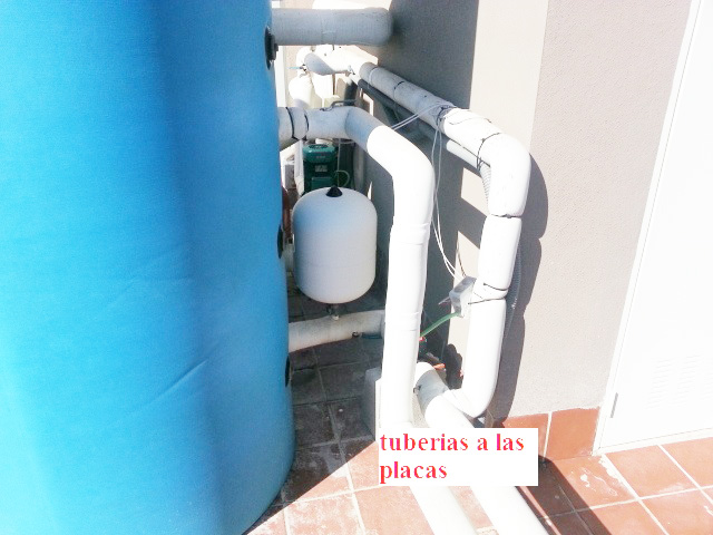

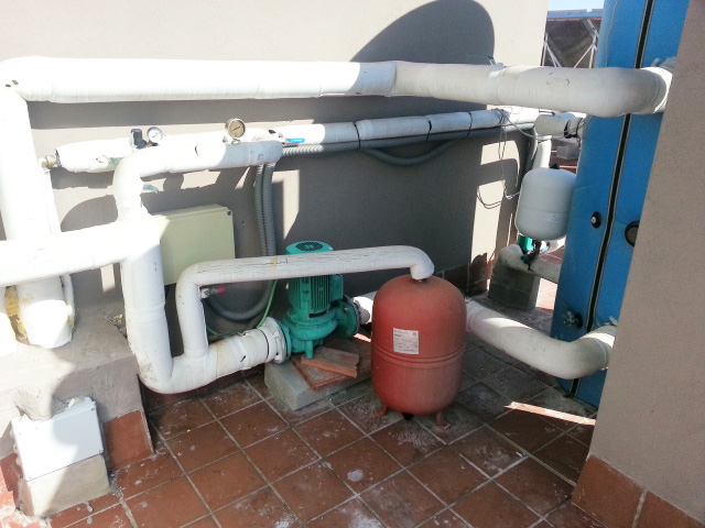

    No se si te vale de algo las fotos, Pues esta entre el acumulador y la red como ves en la foto, en las placas no he visto ninguna solo hay esta, ya me comentas para ir de seguro con el administrador por el tema de que esta siempre funcionando la dichosa Bomba y no se para que, porque a partir de las 5 pm y hasta la mañana siguiente no hay quien saque agua caliente para una ducha sin que salte el termo de gas.

    La bomba como se aprecia en las fotos, es del circuito primario, osea de paneles y como han dicho ya es una bomba no apta para ese acometido. El otro día me tocó cambiar una bomba de una instalación similar y he de decirte que sólo la bomba (con descuento incluido) sale por unos 500 euros + manos de obra. Y lo de que esté funcionando siempre es un claro síntoma de que algo va mal. Será mejo que contactes con una empresa especializada, que te revisen la instalación y que coloquen la bomba en condiciones para evitar vibraciones.

    pues no veo claro q sea la bomba de primario. Primera porq el vaso de expansión es de calefacción, hay otro vaso blanco q ese sí es de solar (o acs) a parte "creo ver" otra bomba pequeña verde del cirtcuito q indica con el letrero q va hacia las placas. Cuidadín q eso no sea una bomba de caldera u otra cosa...raro raro raro.....

    Puede q sea la bomba de distribución a plantas.

    Muy buenas. Parece que como dice xavimarin es la de distribucion. En las fotos se aprecia algo verde que puede ser la bomba del primario. Ademas en una de las fotos se ve un cable que lo confirma. Si esto es asi lo mas barato sería instalar en el cuadro que hay al lado de la bomba porculera, desde donde está alimentada, un reloj programador que la haga funcionar X horas al dia y no a piñon como parece que la han puesto. En cualquier caso esa bomba es una pasada, a no ser que el edificio tenga 5000 viviendas. Ademas puede que hayan calculado la distribucion sin simultaneidad, por eso han puesto ese tubaco y esa bomba. La instalacion, amigo, deja mucho que desear.

    Habría q ver un esquema completo de la instalación, cuanta más infromación nos dés, mucho mejor.

    Hola Kuitina, de todos modos la instalación igual no tiene ni tres años, por tanto vete reclamando la forma de sujetar la bomba, porque tiene delito. Envia esa misma foto a la empresa que la ha montado. Y por favor deja el nombre de la empresa en este foro.
