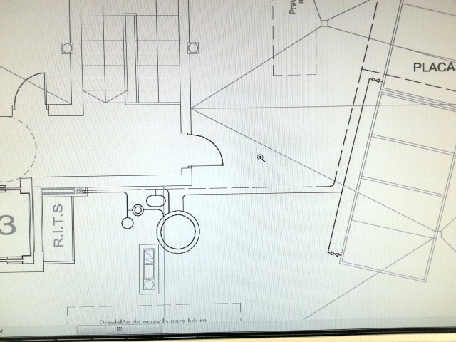

    esto es lo único que tengo de esquemas, entre las fotos y esto mas o menos os hacéis una idea.

    esquema de principio no hay?

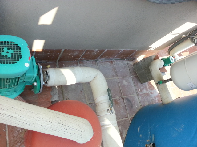

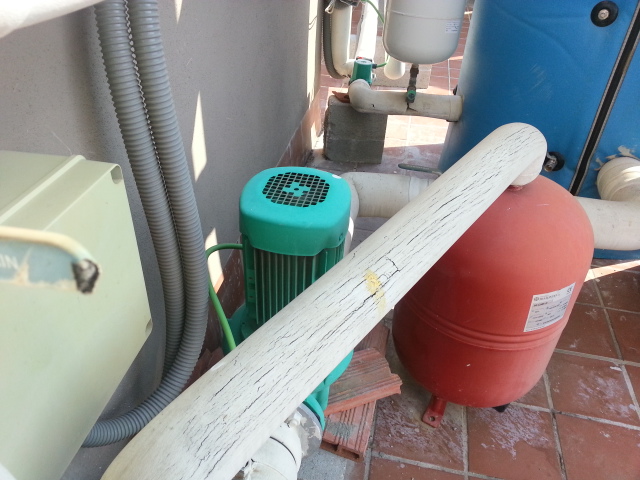

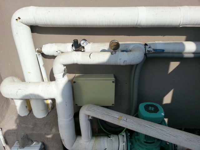

    pues no tengo nada, pero paso mas fotos, aver que tal
    Bomba  ruidosa-20121005_163915.jpgBomba  ruidosa-20121005_164215.jpgBomba  ruidosa-20121005_164016.jpgBomba  ruidosa-20121005_164225.jpg
    http://www.wilo-mexcio.com/www.wilo....ut.xsl/874.htm
    esta es la susodicha Bomba, esta se supone según el visado final de obra del piso es del circuito secundario y mi pregunta sera esta de caudal variable y por eso funciona 24h?
    y esta
    http://www.wilo-mexcio.com/www.wilo....t.xsl/2063.htm, segun siempre los papeles, esta esta es del primario, que opinais, puede ser .

    Bueno, pues la q hace ruido es la de distribución, es una bomba demasiado grande y ruidosa, con una más pequeña y de rotor húmedo ya harías, incluso las hay q te darían las mismas prestaciones con nada de ruido.
    Lo q la bomba de distribución esté siempre en marcha tampoco es correcto, ya q si en el tanque no hay temperatura ésta tendría q estar parada. Dudo q el tanque esté siempre a más temperatura q el agua de red.

    Hola. Esa bomba no es de velocidad variable pero es mas cara que una dr las pequeñas. Probablemente no puedas poner una pequeña porque no podra mover el caudal necesario para que llegue agua a las 24 viviendas. Lo mejor es lo que te comente. Un reloj. Por cierto vaya desastre de instalacion . Con la caja de conexiones electricas al descubierto y todo.

    En primer lugar decirte que como las conexiones de la bomba a las tuberías son embridadas, eso implica que las tuberías deben ser mayores de 2 pulgadas de diámetro, con lo cual según normativa deben llevar manguitos antivibratorios a la entrada y a la salida de la bomba.
    En segundo lugar te han instalado la bomba con el eje de rotación en posición vertical, si la hubieran instalado con el eje de rotación en posición horizontal y con los manguitos antivibratorios no tendrías el problema de las vibraciones y posiblemente del ruido (siempre y cuando la instalación esté bien purgada y no exista aire dentro).
    El ruido metálico que escuchas puede ser debido a la posición del eje de la bomba, hace que esta tenga mas probabilidades de entrar en cavitación.
    Por último decirte que el depósito de expansión, si es del primario, debería ser apto para energía solar (suelen ser blancos), el que te han puesto es de calefacción (aguanta menos temperatura).
    En cuanto a que la bomba esté todo el día funcionando y a falta de mas datos, puede ser que el control no esté bien programado si es que este existe

    jcjpavon a que te refieres con " la posición del eje de la bomba y los manguitos antivibratorios deben corregirse" como o cual es la forma de corregirlo?. ya sabéis que estoy recopilando toda la info para poder callar si me sale con historias a la empresa que monto en su día toda esta chapuza..
    y de todas formas voy a intentar que cambien al menos la bancada esa de ladrillos y hormigón, sabéis donde puedo encontrar foto o tenéis alguna de otra bancada que este bien hecha ya que en internet no encuentro nada..
    Os comento como dato también que el edificio tiene a su vez 5 portales o escaleras y en cada una de ello en la azotea tiene la misma instalacion de la energía solar acs que el mio(las fotos que os pase), unos hacen mas ruidos que otros, me imagino que por el tema de donde están colocados osea unos mas cerca de la pared que otros pero vamos que los 5 funcionan las 24h sin interrupción.

    Hola que problema puede haber si se le quita la bancada esa de ladrillos a la bomba y se deja al aire?
  16. #41
    Brann está desconectado Forero
    abr 2006
    MiniHollywood
    281
    Predeterminado Re: Bomba ruidosa
    Pues que le trasmitira los esfuerzos a las tuberias y uniones, dañándolas por fatiga. Alomejor te aparecen fugas, etc
