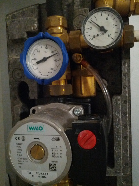

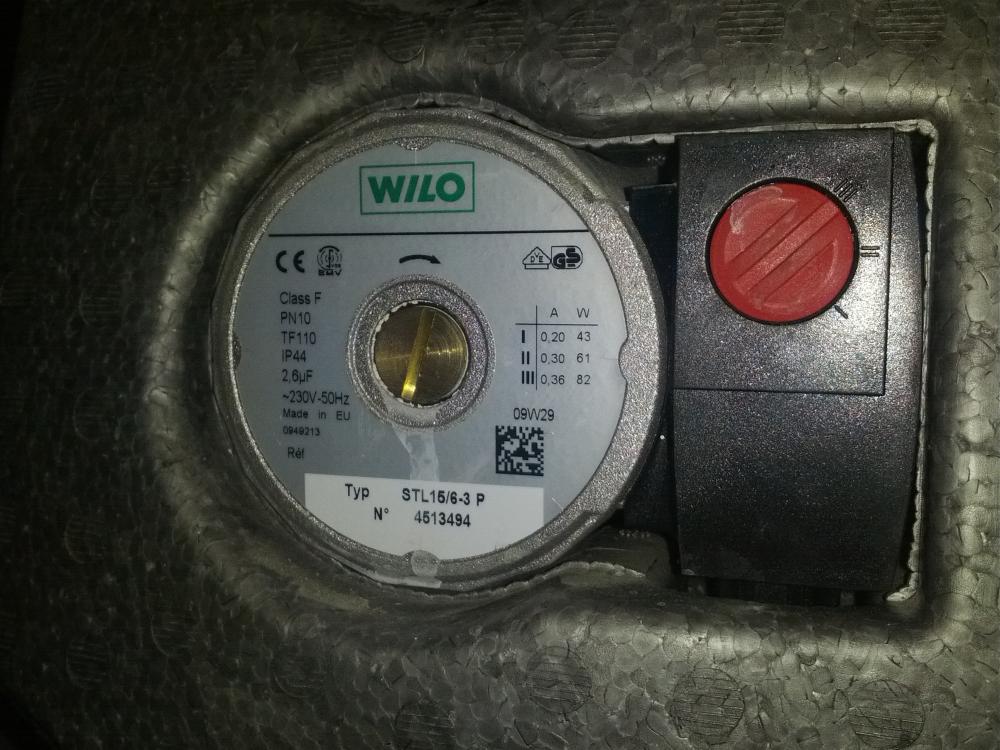

    Lo unico que tengo conectado es un frigorifico pequeño, dos televisores y un par de regletas de estas que tienen un interruptor para una lampara y para poder enchufar la cafetera y un microondas. A excepcion del frigorifico, lo demas tiene un poco de uso los fines de semana. Todas esas cosas que comento estan conectadas desde hace meses, no le encuentro ningun sentido al excesivo consumo de electricidad....
    Esta es una foto de la bomba. Hay lo unico que entiendo de portencia es que la rueda roja tiene tres posiciones I, II y III, y en funcion de la posicion que tenga consume 43, 61 u 82 W. Supongo que esa W son watios y la A son amperios, no se si sera mucho suponer. La rueda roja esta en III porque asi me la he encontrado yo, no se si se podria mover, imagino que no... en tal caso, ¿tengo un consumo de 82w/horas por la bomba?

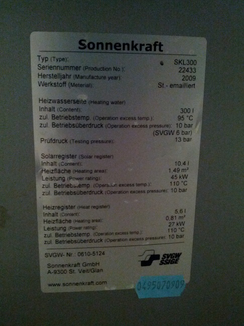

    ¿A que te refieres con lo de una resistencia en el acumulador? ¿Que el acumulador hace la funcion de calentador y calienta agua usando electricidad? El acumulador tiene esta pegatina donde habla de consumo electrico (o eso me parece...), pero nose.
    Ahora mismo tengo el sistema parado, mañana hare la prueba que me dices, lo dejare durante unas horas todo apagado a excepcion del acumulador, y apuntare la lectura del contador de antes y de despues.

    Teóricamente el consumo de toda tu instalación solar es el de la bomba. Las posiciones son para variar la velocidad y así que el caudal que va por el circuito sea mas rápido o lento, déjalo como estaba. Me da curiosidad el resultado de la prueba, a ver que te da.

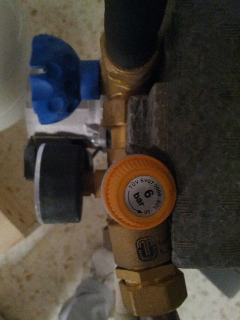

    el limite de presion que me comentabas imagino que sera un tapon amarillo que hay para seguridad, pone 6.
    el mismo problema que tengo ahora, lo tuve al principio cuando me entregaron la casa, y vino un tecnico mandado por la constructora (el que lo monto) y me dijo que como aun no habia tenido uso, que el sistema tenia aire, asique lo pulgo y metio liquido, a los 10 dias tuvo que volver de nuevo y desde entonces ha funcionado 2 meses y medio, hasta que yo lo he desenchufado, no creo que el haber tenido 1 semana el deposito desenchufado sea motivo para que ahora no funcione bien.

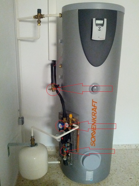

    Cuando ese tecnico vino toco los tres puntos que os marco en esta imagen
    Dudas sobre el funcionamiento de mi instalacion,-2012-05-07-14.22.55-indicaciones.jpg
    Los dos junto a la bomba
    Dudas sobre el funcionamiento de mi instalacion,-2012-05-07-14.21.53-indicaciones.jpg

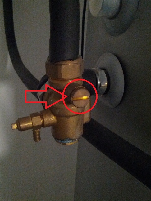

    el de abajo es para cortar el circuito si no me equivoco, pues al lado hay dos conexiones que por una metia el liquido y por la otra salia "el aire",
    pero el circulo azul que gira como un grifo y marca una temperatura ¿para que sirve? ¿es lo mismo que lo de abajo pero ademas marca la temperatura?
    el otro punto que tocaba era este...
    tambien es para abrir y cerrar imagino, aunque no se cuando esta abierta y cerrada, asi como esta imagino q sera abierta...
    ¿Crees que podria yo soluciar la no circulacion de alguna manera o no tendre mas remedio que volver a llamar al tecnico?

    He ido a las 14h a ver como estaba el sistema, y tenia en el deposito 29º/38º y en las placas 115º La bomba habia trabajado 4 horas (de 10h a 14h sin parar imagino). Me confundi anteriormente, no tengo presion de 2'5, tengo 3,25 aprox.
Nombre: 2012-05-07 14.20.06.jpg
Visitas: 683
Tamaño: 121,4 KB
Nombre: 2012-05-07 14.22.55 con indicaciones.jpg
Visitas: 1048
Tamaño: 97,3 KB
Nombre: 2012-05-07 14.21.53 con indicaciones.jpg
Visitas: 391
Tamaño: 119,7 KB
Nombre: 2012-05-07 14.36.44.jpg
Visitas: 718
Tamaño: 100,0 KB
    Gracias por leerme...
    Veras, tiene toda la pinta de que tienes una fuga en el primario, y si, creo que tendrás que llamar al instalador de nuevo.
    Pero puedo estar equivocado, hay un sistema que el “liquido” del primario es abierto o atmosférico y tiene la mala costumbre de evaporarse, reza porque el tuyo sea cerrado.
    Si es cerrado, tienes una pequeña fuga en alguna parte.
    Aprovecha ahora para dejarlo “fino” pues supongo que estará en garantía.
    Auque también puede ser que si metió el “liquido” desde abajo pudiera ser que no sacase todo el aire, normalmente se suele colocar purgadores en los paneles, pues el aire tiende a subir por efecto de la gravedad, mas si el sistema se queda parado durante un tiempo.

    Bueno, me dare por vencido y llamare al tecnico. Solo un par de preguntas mas. Esto esta bien asi...
Visitas: 718
Tamaño: 100,0 KB
    o lo he tocado y deberia estar la "raya" en vertical? Que ahora me ha surgido la duda de si esta mañana lo he movido jejeje, creo esta como estaba.
    Pero no vaya a ser que haya dejado cortado el circuito cerrado.
    Y la ultima, en la bomba, el agua sube de abajo a arriba o baja? Yo creo que sube, pero a ver si me lo podrias confirmar.
    Muchas gracias por ayudarme.
    jul 2010
    Vega Baja del Segura
    2.682
    Predeterminado Re: Dudas sobre el funcionamiento de mi instalacion,
    Lo de la raya no lo se, pero si es un sistema con recogida de liquido, creo que subirá, y además, si es un sistema con recogida no debería de tener problemas de “aire”.
    Al final va ha ser perdida de liquido de intercambio.
    O que has cerrado el pase.

    Sobre el sentido del agua, m da la impresion de que sube, xq si pongo la mano n la tuberia q esta por debajo de la bomba parece que el agua entra en la bomba y si la pongo en la que esta por encima de la bomba parece que sale de la bomba y "entra en el techo". El problema es que en el tubo que baja no siento nada (el de la "raya", que en esta teoria es el retorno).

    Con la raya horizontal, el circuito está cerrado.
    Las bombas se utilizan para subir el liquido con lo que va de abajo a arriba.
