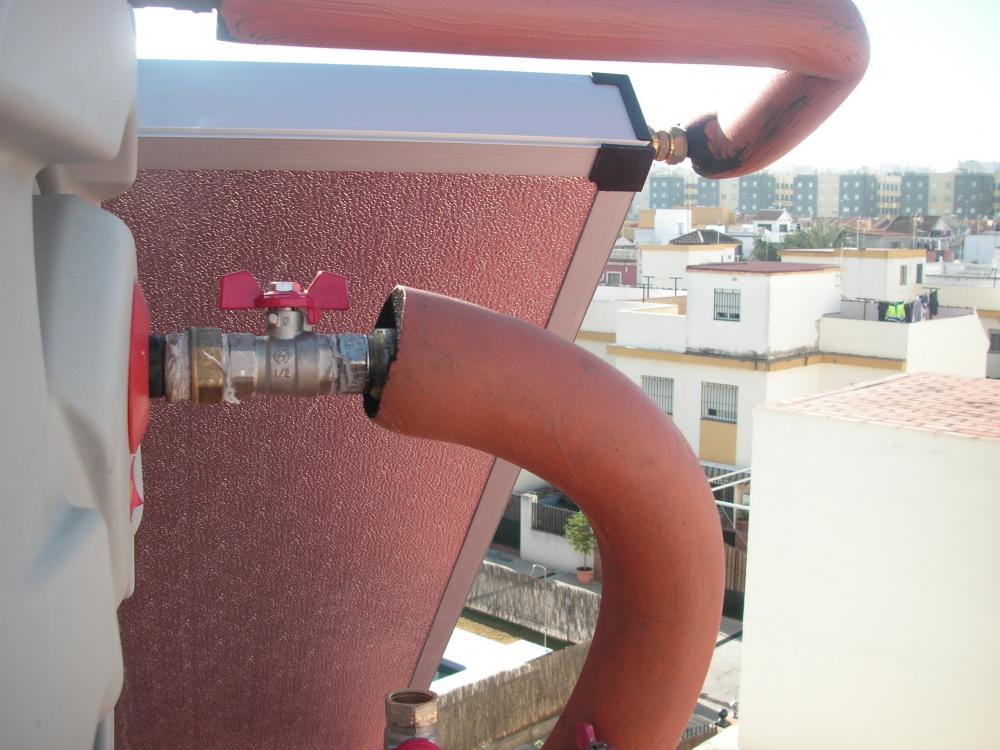

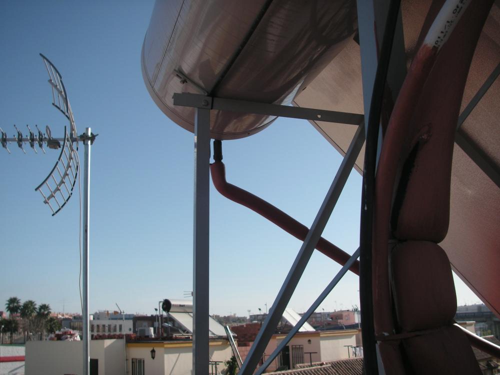

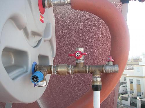

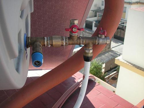

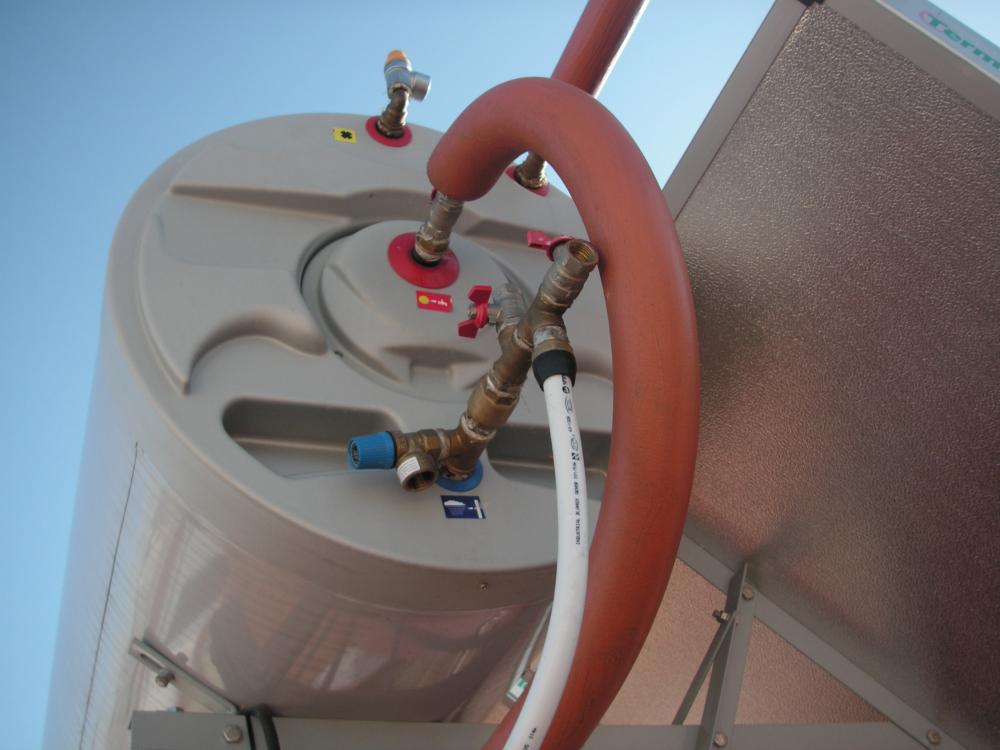

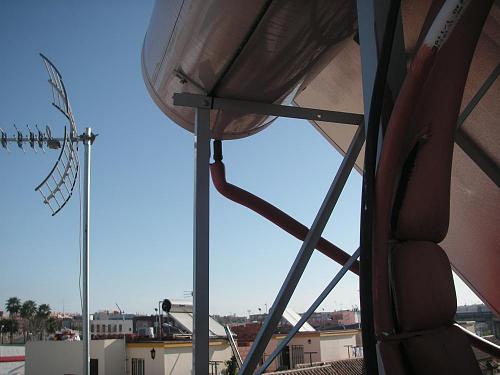

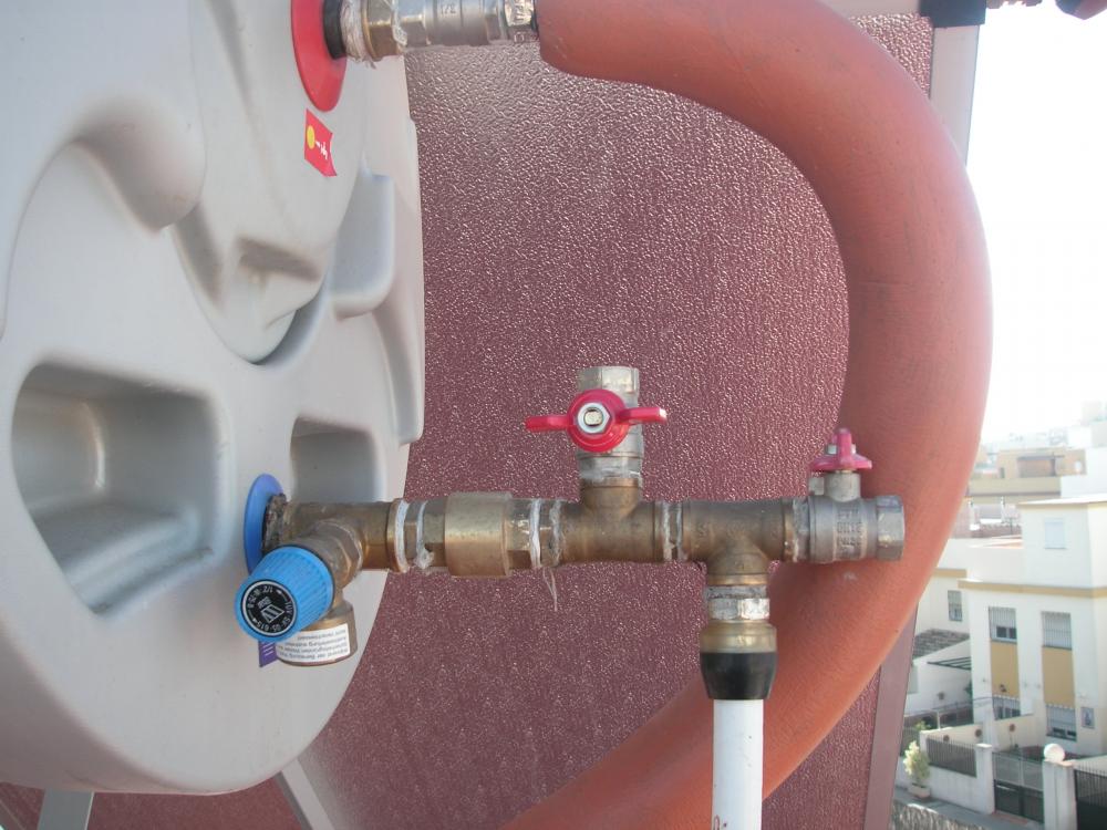

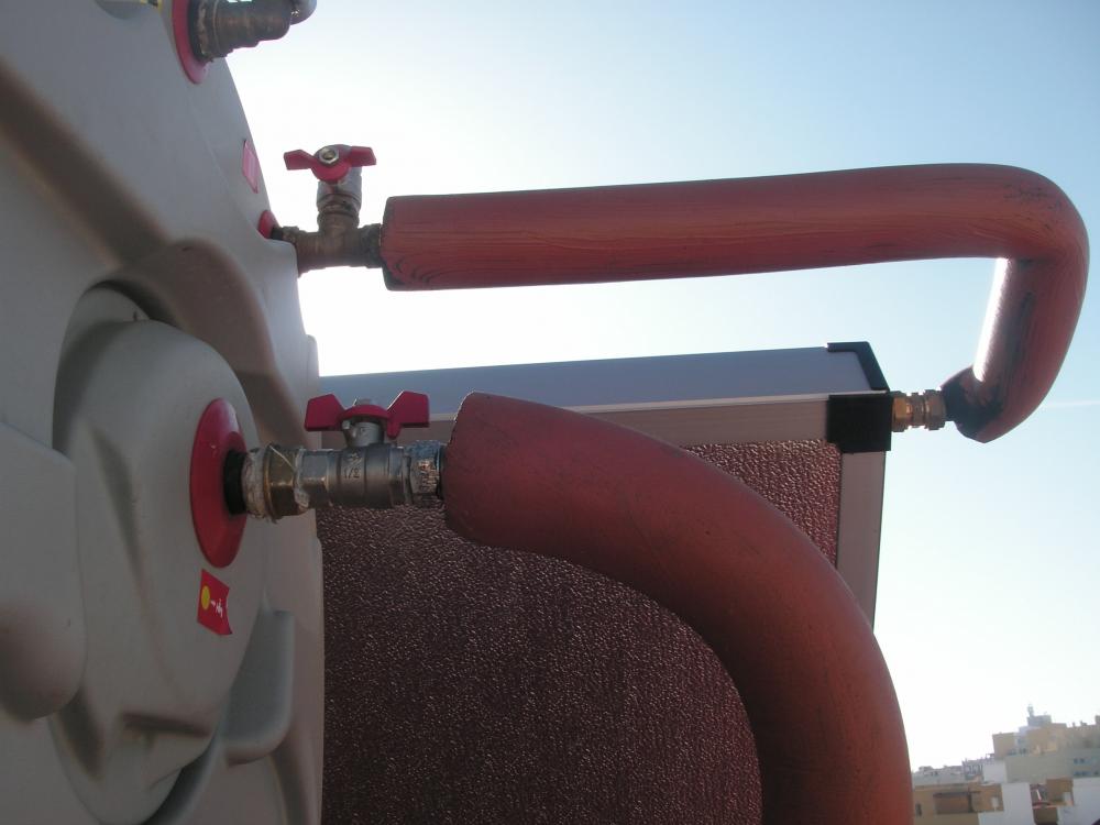

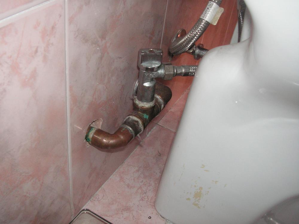

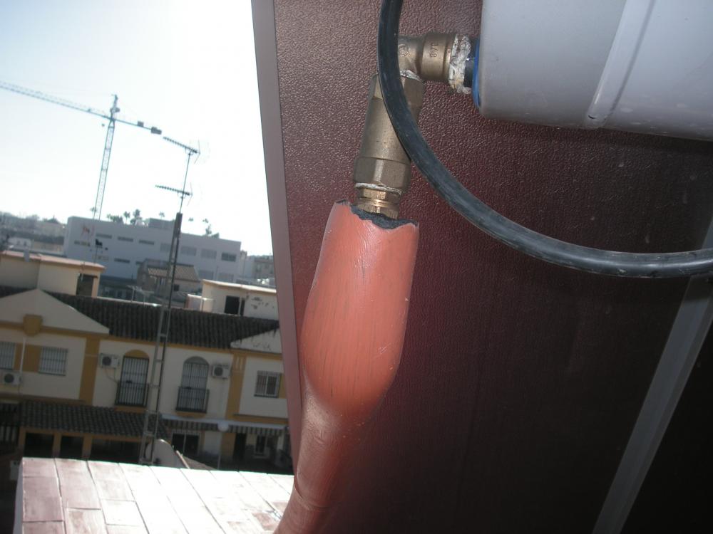

    Os mando las fotos de la instalacion tal y como os comenté. A ver si me podeis ayudar. Gracias.

    He estado un rato mirando las fotos, no veo ningún vaso de expansión, pero bueno, “doctores tiene la iglesia” y lo mismo no hace falta.
    Después me he fijado en la entrada de la fría y como no se aprecia bien me podrías explicar que es ese chisme que hay a continuación de la válvula antirretorno, me ha parecido una válvula de desagüe por presión, si ese chimes es eso, colócale un barreño no vaya a ser que pierda agua al aumentar la presión por calor, después veo que la “coquilla” no tapa por completo todo el circuito de caliente por lo que esa instalación en invierno tiene bastantes perdidas, joer que hay que aislar hasta las llaves de paso en la parte de la caliente.
    De toda manera veo bien la instalación, vamos no veo que se pueda perder tanta agua como dices sin que se pueda apreciar a simple vista, creo que tienes alguna rotura.
    Veras se dan casos de que este tipo de roturas no se aprecian hasta que el agua llega a producir roturas impresionantes después de estar años si localizarse la perdida, sin ir mas lejos a raíz de una reparación de un vecino se han enterado que un edifico tenia una rotura desde que se construyó (hace 20 años), no veas el tinglado que se ha montado reforzando el edifico con cemento inyectado pues según el técnico del ayuntamiento este podía derribarse si no se actuaba deprisa y que gracias a que la tierra sobre la que se sustentaban los cimiento era de graba compacta no había caído.
    Con esto te digo que no lo dejes y hasta que no tengas claro por donde pierde no pares y no creas que desconectando la placa se soluciona todo.
    Pero lo mismo pierdes por esa válvula, ¿tiene válvula de seguridad el deposito?

    Hola Macapiza, le he echado un vistazo a las fotos y tengo dos preguntas que hacerte. Primera en la foto numero 8 (creo que es el bide) el tubo de cobre que se ve a la izquierda del todo es la bajada del acumulador solar, supongo, pero no veo ninguna valvula anteretorno en la tuberia de salida del a.c.s. ¿la hay? porque sinó, podria tratarse de un retorno del agua caliente a la fria. y Segunda ¿por casualidad no tendras montado en alguna ducha o bañera un grifo termostático?. Ya me comentas.

    Hola a todos. Respondiendo a la pregunta de lobo solitario, la válvula antiretorno está a la salida del agua caliente de la placa.
    Al final vino un amigo fontanero y llegó a la conclusión de que en nuestro contador de agua faltaba una valvula de retención y que al instalar la placa esta había actuado como un vaso de expansión por lo que la presión del agua en nuestra casa no acababa de ser constante y el contador no paraba de correr. Desde que la pusimos hace dos días parece que el contador va bien.
    En cuanto al agua caliente que salia a pesar de tener la placa en teoría apagada, el instalador nos comentó que era la que estaba en el recorrido de las tuberias (aunque se extrañó bastante pues se llevaba saliendo agua mas de 10 minutos). Ojalá todo quede en eso. Muchas gracias a todos.
