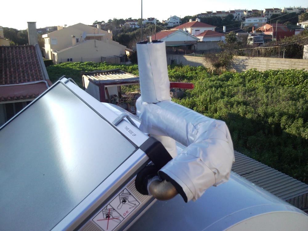

    Tambien te aconsejaria comprar unas mangas de aislamiento y ponerselas en los tubos estas desperdiciando mucho calor, sobre todo el tubo que entra en la parte de arriba del deposito, ya que al estar el acumulador por debajo de las placas el liquido cuando llega a la T donde esta el purgador esta muy caliente y al aumentar la temperatura hace que el liquido baje para abajo de lo contrario seria imposible.

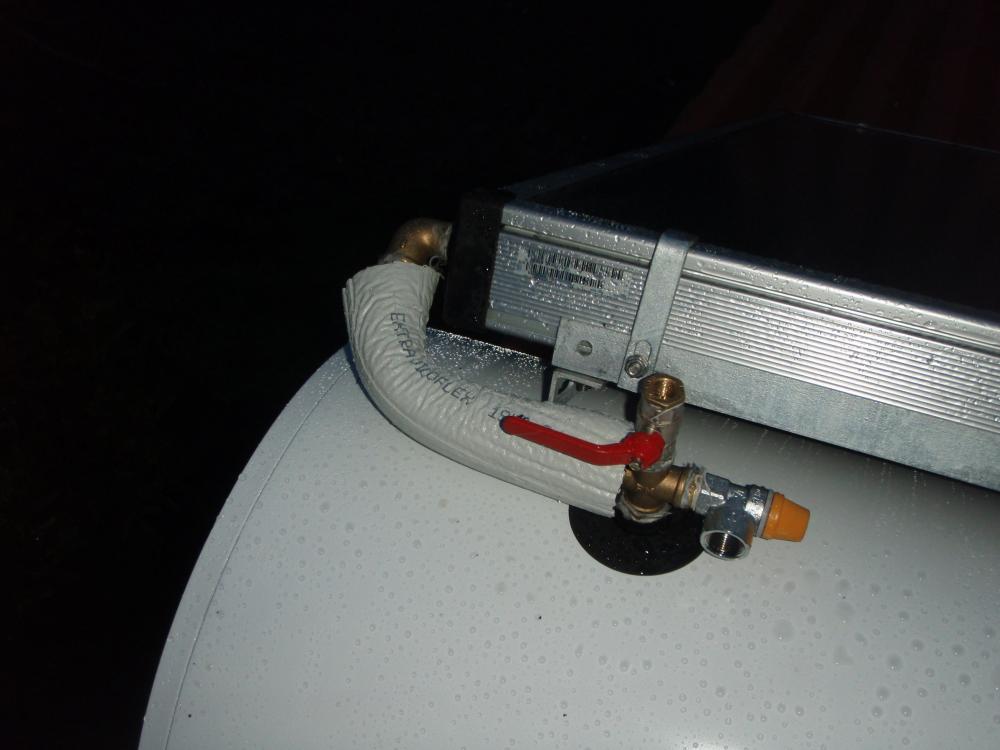

    Lo segundo instalar una valvula de corte del purgador ( http://s3.subirimagenes.com:81/fotos...adepresion.jpg) y vas a tener que rellenar el circuito por donde esta el manomentro (http://s3.subirimagenes.com:81/fotos...eexpansion.jpg ) que tambien tienes una valvula de llenado automatico, para esto necesitaras de una maquina ya sea manual o electrica que te meta la mezcla de agua y glicol. Mientras llenas el circuito manten la valvula del purgador abierta y sin el purgador, cuando veas que sale liquido por la valvula en abundancia, entonces pones el purgador y con la valvula abierta das presión al sistema, yo normalmente los debaja estos sitemas a 1,5 BAR ( la verdad es que no tengo referencia de a cuanta presion hay que dejar el sistema, ya que en los manuales no lo ponía, pero a 1,5 Bar trabajaban bien.) Cuando este el sistema a 1,5 Bar y si esta sol mejor, esperas un poco y purgas el sistema, saldrá aire, es normal, en estos sistemas es complicado que salga todo el aire, vas a tener que purgar de vez en cuando para que salga el aire.
    Una vez hayas hecho esto cierras la valvula que has puesto debajo del purgador y a la ya esta!!!
    Parece muy confuso pero es simple, si no entiendes alguna cosa no dudes en comentarmelo y tratare de explicarme mejor.

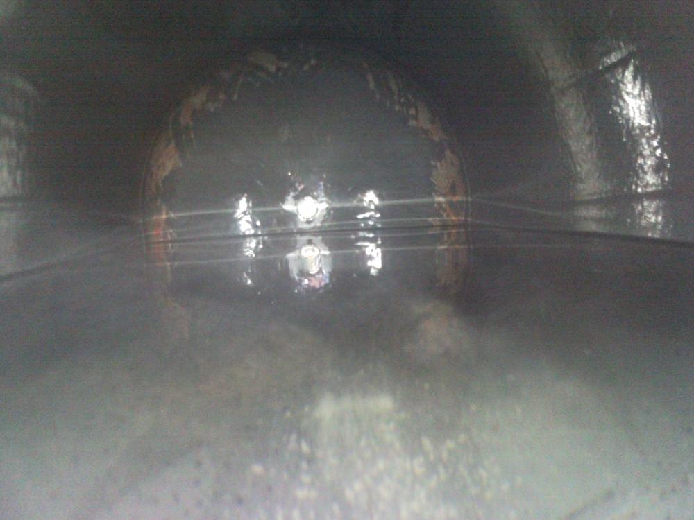

    Y como anda el anodo??

    La válvula de corte va donde esta en la foto la fleccha

    Me queda el siguiente paso, que es desmontar y sustituir el anodo, que despues de 5 años ya le va tocando, y agradeceria consejos con los pasos a seguir.

    y ya funciona?? si es así me alegro, una cosa que e estado viendo, donde has puesto la válvula de seguridad que estaba al lado del purgador?? es muy importante poner una válvula de seguridad en el circuito si se calienta mucho puede disparar y si no la tienes te puede romper algún tubo o la placa!! ( la válvula es esta: http://s2.subirimagenes.com/fotos/pr...depresion2.jpg) decirte que esta válvula yo la montaba en la entrada de agua fria al deposito, no en el circuito solar ( foto PC180025 abajo a la izq.) y como puedes ver en esta foto también montaba siempre válvulas termostaticas que también es muy recomendable.
    Con respecto a la válvula de seguridad yo te aconsejo que compres una de 3 BAR pero que sea solar ( Foto PC180013, PC180024) y la montes y te recomiendo que luego la salida de esta la redirijas hacia el bidón vació del anticongelante que has usado con un tubo, de esta forma si dispara te darás cuenta y sabrás que pasa algo y podrás volver a meter el liquido.
    El Aislante que te decía es este ( Foto SNC00073)

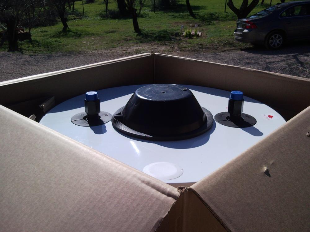

    Respecto al anado ... es mas fácil, jeje bueno según miras el deposito por detrás tendrás una tapadera, puede ser como esta de la foto o blanca y de metal mas plana( SNC00041). La quitas y te encontraras con una boca con muchos tornillos, tendrás que quitarla para eso quita presión del sistema cerrando la válvula de entrada de agua fría y abriendo un grifo en casa, deja que corra pues tienes que vaciarlo por lo menos hasta la mitad( Foto SNC00090) cuando ya no tenga presión y si lo quieres hacer mas rápido puedes ir desapretando los tornillos que hacen el circulo pero con cuidado poco a poco que empezara a salir el agua. El tornillo que esta por el medio es el del ánodo así que no lo desaprietes hasta que no tengas la pieza fuera, una vez fuera lo quitas y pones el nuevo y vuelves a montar y ya.

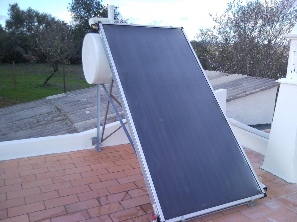

    Espero que te haya servido de ayuda te mando una foto de una obra mía, le puse una válvula de corte abajo para poder llenar y vaciar mas fácilmente y no olvides lo de la válvula de seguridad es muy importante!!
