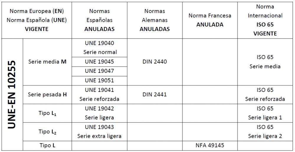

    ¿Y que tipo de acero negro recomendarias? ¿Acero negro soldado DIN2440 o acero negro estirado DIN2440? No entiendo muy bien la diferencia entre ambos

    DIN2440 sin soldadura. Uno está soldado,el otro no. Menos soldadura, menos riesgo de fuga por rotura.
    Y por la diferencia de precio...lo que vale en el tubo de acero es la mano de obra. esto te lo tiene q hacer un profesional tubero-soldador

    Para acero estirado tenemos norma española, UNE-EN 10255. Os dejo tabla con equivalencias.
