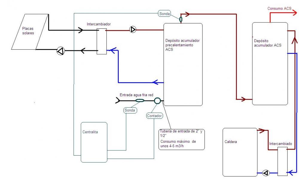

    A ver si alguien me puede ayudar.
    Tengo una instalación de unos 80 m2 de placas para ACS con caldera de apoyo de gas natural. Me piden informes del ahorro energético de la solar. ¿Como puedo medir la energía que me dan las placas? ¿que contador tengo que instalar?
    Gracias anticipadas

    Tienes q instalar un contador de energía, como bien has dicho. Consta de un caudalímetro, dos sondas y una centralita. El caudalimetro manda impulsos por litros que le pasan y con la diferencia de temperaturas entre impulsión y retorno la centralita te cuenta los kWh que has obtenido. Hay muchos fabricantes y distruibuidores que te pueden ofrecer varias opciones, dependiendo de cómo quieras gestionar tu instalación.

    OK, entiendo, diferencia de temperatura x caudal = energía.
    ¿y donde sería mejor instalarlo, en el secundario en la entrada y salida de los depósitos de acumulación de ACS o mejor en el primario, a la entrada y salida del intercambiador externo? ¿o dá lo mismo?
    Supongo que el equipo constará de 2 sondas, caudalímetro y una centralita (que supongo no te refieres a la centralita actual para el diferencial de temperatura y que manda a la bomba circuladora). ¿me podrías dar referencia de algún/os modelos que estén a la venta?

    Lo mejor sería en el secundario, ya q obtienes lo que de vardad entregas al ACS, si lo sacas del primario, habrá que descontar el rendimiento del intercambiador.
    En cuanto a fabricantes, todos los que se te ocurran, si conoces a algún distribuidor, tipo Escoda, Saltoki, etc, ellos te pueden aconsejar, porq trabajan con varias marcas y te van dar lo que más se adapte a tus circunstancias.
    En cuanto a la centralita, hay algunas que le piedes incorporar la lectura de kWh, ya que tienen un calculador incorporado. En caso que tu centralita no lo tenga, tendrá que adquirir una. Ya te digo que la instalación la puedes perfeccionar como quieras, interconectando centralitas con buses, gestión centralizada, etc. Todo depende de las exigencias del cliante y de lo que te propongas hacer.

    OK. Ya lo tengo todo claro. Colocando el contador de caudal a la entrada del ACS tambien sufrirá menos por la temperatura del agua y por menor volumen de agua a medir.

    A la entrada del ACS no, que tendrás que meter un contador muy grande (si es para 80m2). Lo correcto sería en el secundario de conexión a intercambiador

    Yo tengo esto y en verde está la solución que propongo.
    ¿Como lo ves?

    Si el contador ese lo tienes q poner a la fuerza por necesitar leer caudales de agua consumida, podría llevar una salida de impulsos que la centralita le sirviera con el comparador de temperaturas sacar los kWh.
    Ahora bien, si no tienes q tener lectura de caudal de agua caliente consumida, con un contador más pequeño conectado con el tubo de intercambiador de secundario sería suficiente. Lo q propones está bien, lo único que el contador te va a costar el doble.

    OK. Entiendo. La verdad es que ya "se matan 2 pajaros de un tiro", consumo y energía.
    De todas formas, el secundario del intercambiador lleva 2", no se si realmente necesitará un contador "gordo" tambien.
    Lo que no veo claro es lo de aprovechar la centralita, no se si se podrá conectar un contador. Es una Viessman bastante completa, pero por mas teclas que le doy no veo ninguna opción que me ponga KWH, pero ya te digo, no lo se, tendría que investigar.

    Podrías llamar a Viessmann a ver q te dicen...
