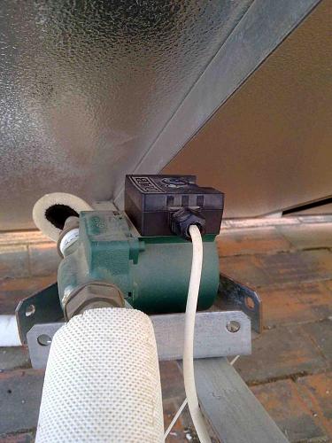

    Lo primero que debes hacer es mirar el manómetro del grupo hidráulico (donde está la bomba) y decirnos cuantos bares de presión indica.
    Si no lo encuentras envíanos algunas fotos para ayudarte.

    He mirado la bomba y no sé si tiene o no manómetro. Adjunto una foto de la misma. Arriba, hay una cajita negra, que no sé si será el manómetro o no. Tiene un tornillo en la parte superior. Tal vez sea solo una tapa y debajo esté la pantalla del manómetro, pero no me he atrevido a tocar, pues no tengo mucha idea de esto.
    En el resto de la instalación, no hay manómetro por ningún lado.
    ¿Qué opinas, podré aflojar el tornillo que hay en la parte superior de la cajita negra sin problemas?
    Gracias de nuevo y saludos

    Puede ser que no tengas caudal de agua y la instalacion tenga aire, lo que tienes en la parte superior de las placas es un purgador. A primera hora de la mañana (ya que a media mañana ya aprieta el sol(soy de sevilla)) afloja la tuerca del purgador, abre la llave de paso de agua y cuando el purgador deje de salir aire cierralo y cierra la llave de paso (importante los bares que metes).
    Si la bomba te funciona y está todo así, te debe funcionar bien.

    Necesitaríamos unas fotos más generales de la instalación. Tiene pinta de ser un equipo forzado con acumulador horizontal. ¿Tiene vaso de expansión?
    Lo normal sería que el equipo tenga una pequeña fuga en el circuito primario (el de la bomba) y disminuye el rendimiento hasta que deja de calentar.

    Hola titovie, deberias mirar si tienes la bomba recirculadora del secundario bloqueada, suele ocurrir, en la parte derecha de la bomba, según la fotografia, tendras un tornillo de metal bastante gordo, aflojalo e intenta con un destornillador hacer girar el eje de la bomba. Ten cuidado pues te puede salir agua caliente.

    Ya vino un técnico y revisó la instalación. Ha purgado el circuito primario, que además tenía una pequeña fuga en una junta.
    Esperemos que ahora vuelva a funcionar como antes (lo podré comprobar cuando haga un poco de sol, pues de momento tenemos lluvia...)
