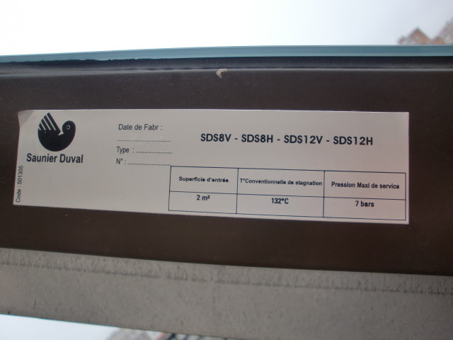

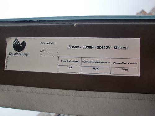

    Hola xavi, gracias pro tu respuesta.
    El modelo de placas es un Saunier duval SDS, lo que no sé exactamente es si es 8 vertical u horizontal, o 12, porque en la pegatina no especifica más.
    Lo he visto en otra instalación, y la entrada se hacía por abajo. Suponía que forzándolo de alguna forma pues circularía al revés, pero supongo que entonces la bomba está trabajando "más" de lo que debería, si se hubiesen colocado bien las tomas, no?
    Pongo la imagen

    No, la bomba funcionará igual, las pérdfidas de carga serán las mínimas, ahora hay que ver si en eficiencia se pierde algo, supongo que depende de como se haya puesto la sonda de placas, etc..., ya que ahora se ha convertido la zona más caliente de placas en la teóricamente más fría, dado que en funcionamiento será la entrada de caudal.
