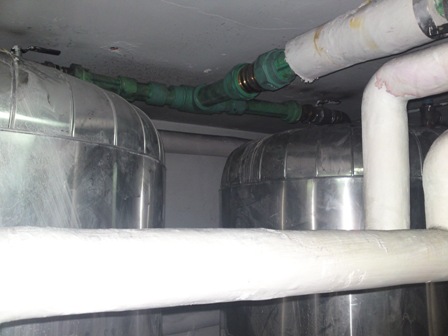

    Los depósitos están en el sotano (podría haber grandes perdidas en el primario) por lo que he visto en los dibujos, unas fotos de las tuberías para ver si han puesto aislante vendría bien...

    Toda la tubería instalada tiene aislante, si ves en el presupuesto está detallado el tipo (creo que de bastante buena calidad).

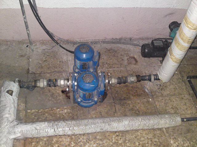

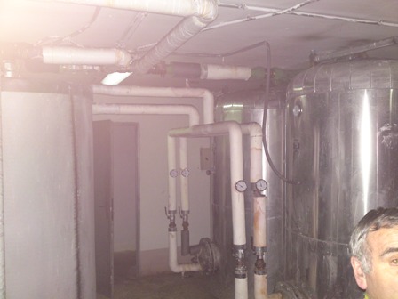

    Buenos días a todos, a ver si os pueden valer estas fotos.

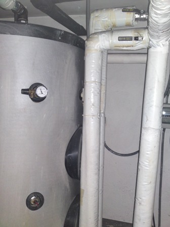

    Los tres depósitos de la instalación, los dos plateados de 2000 que ya teníamos, y el de 750 que nos pusieron. Es decir, antes de la instalación de las placas teníamos esos dos de 2000.

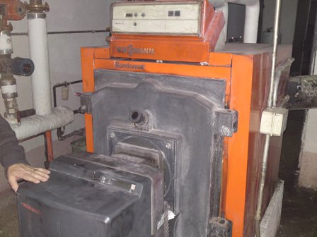

    Sobre la caldera, según me dice el portero, parece ser que tiene potencia suficiente para esos 4000 litros y más.

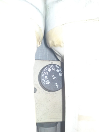

    Lo de la temperatura de consigna no se si puede ser esta que tiene marcada el depósito de 750.

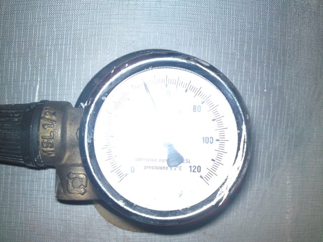

    Y estas para que veáis las temperaturas del agua acumulada en los depósitos, del día de ayer a las 19:30, día soleado de invierno, con una temperatura máxima de unos 12 grados.

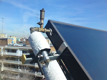

    Lo de los purgadores me tendrías que indicar donde pueden estar y como son pero me suena de que si están.
    Sobre los datos de posible ahorro, según unas planillas del conserje, pude ver que en los meses mayo-septiembre del 2008 se gastaron unos 2400 litros, es decir unos 3000 litros menos de gasóleo que en el 2007, cifra que se mantienen más o menos en 2009 y 2010. Que aunque es notablemente inferior es más de lo que se preveía. Según mis cálculos y tomando los datos de la memoria del proyecto, para esos 5 meses el ahorro medio seria del 89,8%, por lo que deberíamos haber consumido unos 550 litros en lugar de los 2400.
    Está claro que algo falla.

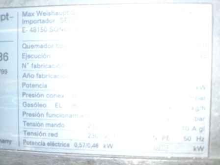

    Maldo, en la foto de la caldera hay reflejos y no se lee la potencia. la potencia está en la chapa, sabiendo ésta, y que tienes 750 litros en el depósito ACS con caldera ya será suficiente para ver qué pasa
    maldo2 está desconectado Miembro del foro
    feb 2011
    Móstoles
    19
    Predeterminado Respuesta: problemas en instalación solar térmica
    Pues ese dato no viene en la placa de la caldera. Pero lo que he dicho anteriormente, que esa caldera es la que teníamos antes para los dos depósitos de 2000 y no teniamos ningun problema de temperatura.
    ayer por ejemplo a temperatura en el de 750 a las 19 horas era de casi 50 grados, es decir que la caldera tendría que entrar para calentarla hasta los 60 de servicio, que supongo que no es lo mismo que tener que calentarla desde unos 10 o 15 grados.
    Lo que quiero decir es que la potencia que tenga esa caldera si era la educuada para calentar 4000 litros de agua fría, más tendrá que serlo ahora para 750 de agua ya "templada".

    Hola amigo, me parece que ya sé porq la temperatura del depósito de 750 litros no sube, creo apreciar en la foto que el termostato está a 50ºC, ponlo a 60, ya verás como sube el agua caliente.

    Gracias Xavi, probaremos a ponerla a 60 a ver si conseguimos que el agua llegue más caliente al final del día cuando no son soleados.
    Lo de la potencia, no es que no se vea con el reflejo, es que no lo pone en la placa que me fijé cuando hice las fotos.

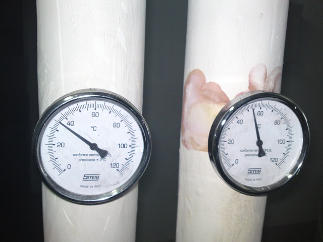

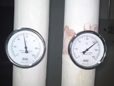

    En la última foto vemos las medidas de temperatura de ida y retorno del primario ( es decir la temperatura antes y despues de pasar por los depósitos ACS. Parecen temperaturas bajas pero tengo dudas de a que horas hicistes las fotos, creo que lo hicistes al final de la tarde. Sería conveniente que las fotos las hiciera a medido día, para ver que temperaturas llevamos en el primario.
    También si es posible nos puedes leer la temperatura de que lee la centralita (temperatura colector, temperatura de los depositos, limite de temperatura de los depositos ACS....). Sobre la temperatura de los depositos ACS solar puedes leer la temperatura que tienes en el termometro que tienen. . Te adjunto un archivo donde explica como hacerlo. Aunque supongo que tendreis el manual.
    De todos modos en la instalación vemos que existe aislantes en las tuberías, pero desde el tejado al sotano ¿esas tuberías tienes aislantes?.
    Las fuga del primario, fue a que fue debido..., ¿alguien lleva el mantenimientode la instalación?.

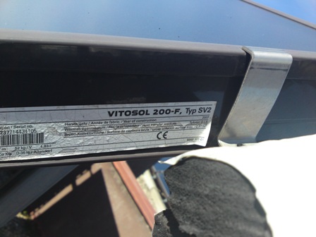

    Los purgadores automaticos a los que me refería entas en la azotea junto a las baterias de colectores. Tu instalación supongo que será de 6 baterias cada bateria de 5 colectores. Una foto si puedes acceder facil al tejado vendría bien.

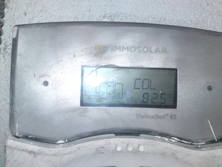

    Buenos días,
    Acabo de comprobar las temperaturas, a las 13:00 más o menos, la temperatura de ida 54, la de retorno 83 del primario, la del de 750 litros 50 y de los colectores 82,5.
    También adjunto fotos de lo que creo que son los purgodores, uno por cada bateria de paneles, y también del modelo de panel.
    Me he fijado otra vez en lo de la potencia de la caldera y pone un intervalo, desde 72 KW hasta 330 KW.

    Bueno, la potencia de la caldera, si es de mínimo 72 kW ya es suficiente para calentar el ACS, pero ojo!!, si hay calefacción centralizada, con esos 72 kW no tienes bastante. Seguramente será de más potencia.
    Instalación chula, buenos captadores, a mi lo que no me gusta es este aislamiento, es mejor calorifugar con chapa y coquilla lana de roca, eso es para toda la vida, pero en fin...no la hemos hecho nosotros.

    Es que tenemos dos calderas, esa pequeña para el ACS y otra más grande para la calefacción.
    Pero viendo lo de las temperaturas de este mediodia, ¿es normar que la de retorno del primario esté a más de 80 y luego en el de 750 esté en solo 50? de uno a otro son solo 2 o 3 metros.

    bueno, y qué temperatura tenían los acumuladores de 2000 litros?, porque el primario alimenta a los 2 de 2000 litros, el de 750 está alimentado por caldera. Piensa que tienes 4000 litros en 2 depósitos en paralelo y hasta que no se calientan pues puede pasar que el agua entre templada al de 750 litros. Por eso me gusta a mi meter los acumuladores solares en serie, para calentar el agua rápido y que entre caliente al acumulador de caldera. Si están en paralelo el calor se reparte entre los dos y tarda más en calentarse. la energía entregada es la misma, el ahorro también, puesto que en parelelo puedes tener dos acumuladores a 45 y en serie puedes tener uno a 55 y el otro a 35.
    La temperatura del primario, como tú dices es muy elevada, si ahora tienes ochenta y pico, en verano ya ni te digo, puedes tener algo mal, ya te digo que desde aqui es difícil. Puede ser una llave cerrada cuando tendría que estar abierta, aire en la instalación, etc.....habría que verla in situ.

    Nos podrias pasar todas las medidas que te dá la centralita (pagina 2 del manual que te pasé)... y toma los valores de retorno de ida a colectores.
    Lee también la temperatura que tienen los termometros de los depositos plateados...

    Por cierto que marca y modelo de bomba tienes instaladas, la alta temperatura del circuito primario puede tratarse de una potencia de bomba baja. Puedes abrir las valvulas de los purgadores automático ( ojo al abrir puede que salga aire + agua caliente) si tuviese aire la instalación debería salir, luego las vuelves a cerrar.
    feb 2011
    Móstoles
    19
    He llamado a mi conserje para pedirle las temperaturas (12:10),
    Dep. 2000 izq., 40º
    Dep. 2000 der., 63º
    Dep. 750, 45º
    Datos de la centralita:
    COL, 75º
    SER1, 52º
    SER2, 45º

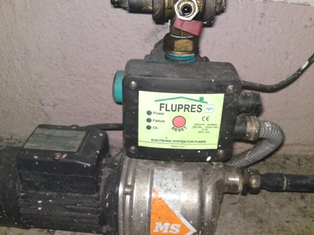

    Sobre la marca de la bomba, adjunto fotos de lo que creo que pueden ser la bomba.
    Miniaturas adjuntadas Miniaturas adjuntadas problemas en instalación solar térmica-dsc00252a.jpg

    Os cuento lo que van a proponer para intentar mejorar el rendimiento de la instalación.
    Poner otro depósito de 500 litros de apoyo al de 750, ¿creeis que con esto se va a solucionar lo de baja temperatura en los días sin sol?, yo lo dudo, porque el agua tendrá que pasar a este otro depósito ¿no?, con la consiguiente pérdida de temperatura.
    Y por otro lado poner una centralita digital, para que la empresa de mantenimiento pueda gestionar de forma remota todo el sistema, esto por lo visto cuesta unos 7000 euros.
    El caso es que hoy el conserje me ha dicho que ha tenido apagada la caldera casi todo el día y no se ha notado nada en la temperatura del agua, así que sigo sin entender porque si no la hubiera apagado hubiera entrado para calentar agua que ya estaba con la suficiente temperatura.
