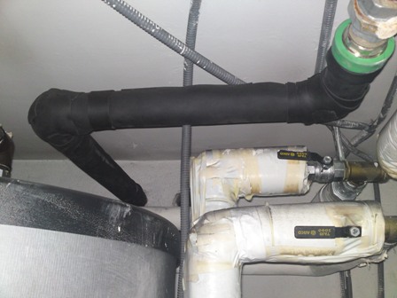

    A ver mandragora si me centro, de la foto que os adjunté (257a), de los dos plateados, el del fondo es el que tiene menos temperatura y el otro es el además tiene la sonda, que supongo que es el cable que va a la mitad del depósito más o menos.
    Eso de que le entre agua fria por debajo es correcto o no, ¿donde está esa válvula y como debería estar?, abierta o cerrada.
    Desde mi desconocimiento eso que apuntáis del desequilibrio entre los dos depósitos creo que pueden ir por ahí los tiros, pero como se consiguiría equilibrarlos???

    Claro maldo: El que tiene la sonda, es el que tiene más temperatura, por tanto cuando llegue a su temperatura de consigna( es la temperatura en la que queremos que pare de calentar se programa en la centralita en anteriores post te comentaba que nos dieses esos valores,y suele estar en valores de 45º y 60º) para la bomba el problema es que al estar desequilibrado el segundo depósito se quedará a una temperatura más baja.
    También puede pasar que el deposito de menos temperatura (el que no tiene la sonda), puede que el intercambiador interno que tiene no realice la transferencia de calor (creo que dijestes que estban antes de la instalación solar. Para poder descartar puedes leer la temperatura de los dos depositos, temperatura de retorno y de ida de ambos y a ver que valores dá.
    En el esquema que nos pasaste la válvula que llega a los depósitos solares ponen que deben estar NC (normalmente cerrada) y el depósito 750 litros se suponen que está abierta, yo creo que es un error, los que tienen que estar abiertos son los depositos solares y el otro debe estar cerrada, por eso te comentaba que lo vieses. Cerrado (el tirador de la válvula perpendicular a la tubería).

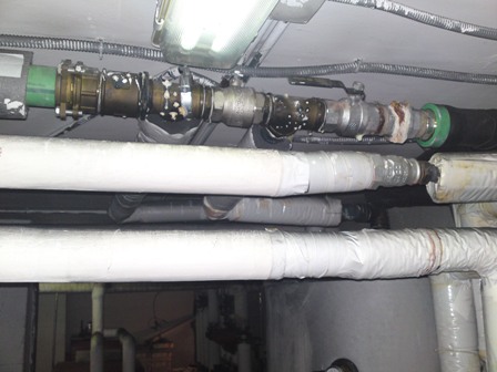

    Yo no he visto ninguna válvula que esté cerrada, como puedes observar en la secuencia de imágenes (estas junto a las 249a y 251a), todas están abiertas.
    Los valores de las temperaturas de retorno y de ida, que son los que os puse en post anteriores, creo que era 35 y 55 o viceversa.

    Sobre la válvula que corta el agua de la red en el depósito de 750 l esta en la parte inferior del depósito debe estar cerrada.
    Igual es un poco engorro pero si no la vemos insitu la instalación no hay otra manera.

    Por curiosida mirando la foto 257a, el acumulador de la izquierda tiene en la entrada al deposito desde los acumuladores un aislante distinto, ¿ha habido alguna manipulación ó averia en esa zona?.
    Que yo sepa no, le preguntaré al conserje para que me diga.
    Una pregunta, ¿para que es el regulador de temperatura que tiene el acumulador dem 750 litros, foto 260a, que esta marcado a poco más de 50 grados?.

    Maldo, eso es un termostato. Te mandará sobre la bomba de caldera, la que te calienta el acumulador de 750 litros. Es conveniente que la temperatura del acumulador de 750 litros esté a 60ºC y el retorno a 50ºC, por un tema de legionela. No sé si en edificios de viviendas con instalación centralizada es obligatorio, pero sí aconsejable, ya que puedes tener un brote del bicho ese y es muy difícil de erradicar. Manteniendo los acumuladores a 60ºC y el retorno a un mínimo de 50ºC, evitamos que la legionela se reproduzca. En geriátricos y hospitales esto es de obligado cumplimineto y las inspecciones son muy severas.
    Ese es el termostato que te decía yo que pusieras a 60ºC, si lo bajas, a parte de peligro de reproducción de legionela, no calientas tanto el agua y por lo tanto puede haber momentos del día con gran consumo, que ésta te venga templadita, como creo que ha sucedido a veces.
