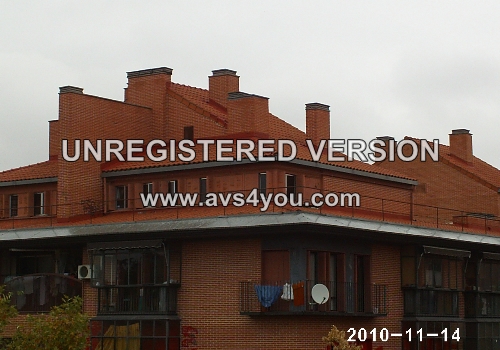

    Mi piso actual tiene poco posiblidades de hacer algo en esa tema. Creo que me falta comprar un atico como esta en foto:

    Ya compre un atico mismo como en foto. Primero que me interesa es:¿Me falta pedir permiso para instalas colectores en pared exterior de mi piso o no? Y a quein si debo pedir- ¿comenidad de vesinos o ayutamento? Gracias.
