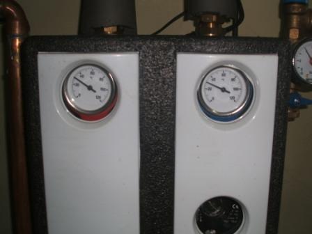

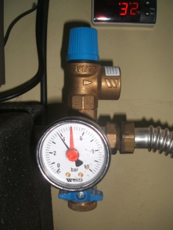

    Valores del manometro:
    La manilla azul marca 4 bar y la manilla roja marca 5 bar. A pesar de ello creo que en dias anteriores la manilla azul marcaba valores mas bajos.
    Caudalimetro:
    No he encontrado ningun caudalimetro. Solo termometros y un manometro. De cualquier forma, he tocado los tubos del circuito primario y noto vibracion como si se estuviese moviendo el fluido.
    Termometros:
    Hoy habia bajado la temperatura a 35º. Me he fijado y en la bomba hay otros dos termometros, uno a la entrada del tanque y otro a la salida, y en ambos marcaba lo mismo, con lo cual no se intercambia calor.
    ¿Podria ser que falte liquido en el primario? No he visto ninguna fuga. He leido que se trata de agua con anticongelante. ¿Como se rellenaria?

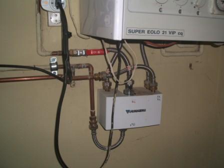

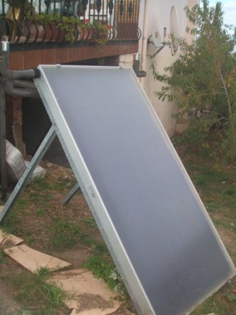

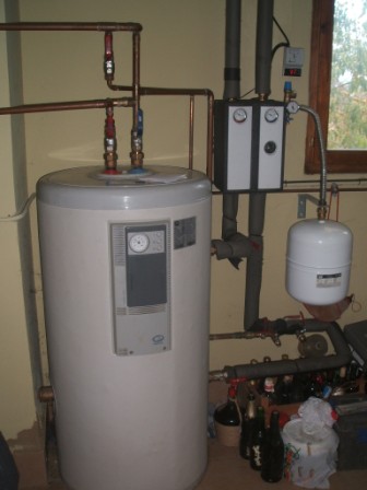

    Os adjunto varias fotografias.
    Gracias de corazon por las respuestas!!
    Aero está desconectado Miembro del foro
    sep 2010
    Gijon
    Predeterminado Respuesta: Problema instalacion no funciona
    Las fotos que os comentaba

    El circuito tiene fluido caloportador, porque tienes presión en el mismo, si se quedara vacio caería la manilla del manometro a cero. Yo me sigo decantando porque quizás no recircule, pero compruebalo en un caudalímetro que tiene que haber dentro de la caja de los dos termómetros analógicos, donde la bomba. Si no lo ves mándanos varias fotos con la tapa quitada y te digo si le veo yo y que valor marca.
