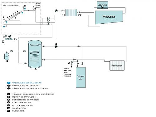

    Quiero hacer una instalación en una casa de campo unifamiliar, el funcionamiento no lo quiero para ACS, es para calentar a los radiadores entre semana, mantener la casa templada, y los fines de semana no tener que hacer un salto termico muy grande con la caldera de gas.
    He pensado dos opciones una es la del esquema que adjunto con deposito y la otra es sin el, pero con igual funcionamiento, lo de quitar el deposito es por aumentar un poco el rendimiento, pero me da cosa meter el glicol en la caldera de gas.
    Lo que mas me interesa es saber si me falta algo de griferia, valvulas o algo por el estilo ya que lo que hay en el esquema es lo que pretendo montar, tal
    cual, y es muy posible que haya cometido una bestialidad...lo siento...
    Espero poder subir bien la imagen
    Muchas gracias por vuestra ayuda y seguir asi de majetes

    creo que es una buena idea para una segunda vivienda...
    ¿no tienes preparación de Agua Caliente Sanitaria con Solar?
    He visto el esquema y tiene lo básico para funcionar ok, sólo una cosa: la bomba de primario para piscina está al revés, fíjate. Y como en el intercambiador es mejor que se "crucen" los dos caudales, tendrías que cambiar "entrada" por "salida".
    Si te quieres ahorrar el acumulador de inercia podrías utilizar un intercambiador de placas para calentar instantáneamente el circuito de radiadores, como haces para la piscina.
    Es mejor que no metas la mezcla de glicol en el circuito de calefacción, y menos en la caldera.

    Lo de la bomba fallo mio, mas torpeza que otra cosa, pero muchas gracias!! si no me hubiera tirado un rato largo pensando porque puse la bomba ahy, pensando que la puse por alguna razon en concreto.
    Lo de ACS no lo pondre porque esta en una caldera independiente con butano, la misma bombona que se usa para la cocina, y por lo poco que gastamos, no merece la pena hacer la instalación, que por la situación de la caldera es un poco complicada.
    Utilizare el acumulador de inercia porque el intercambiador de placas tiene un precio bastante elevado, y el kit que tengo pensado montar incluye tubos de vacio, centralita, vaso de expansión y acumulador, mi duda era si comprarlo sin acumulador o no, por el tema del rendimiento, pero si me dices que el glicol mejor no meterlo en la caldera...lo tengo visto!
    Entonces tal cual esta(cambiando la bomba) no tendria que tener ningun problema no?

    Lo que te está diciendo amablemente es que lo que planteas es una mala idea, desde el punto de vuista tecnológico y económico.
    Dínos cuanto dinero estás dispuesto a gastarte y te podemos dar alguna idea, pero con menos de 5-6.000 € ni pierdas el tiempo, ya que ni siquiera será eficiente

    He visto un kit, como dije, que se compone por un captador solar de tuvos de vacio (20 x 2 m),soporte, centralita, deposito 200L, vaso de expansión y juego de conexiones (que es lo de menos, pero bueno lo incluye...) por 1200€ y luego cada captador solar serian unos 400€.
    Ya digo que no quiero que me deje la casa a 25 grados ni mucho menos, solo quiero ahorrarme la botella de propano que se me va en el viernes noche para calentar la casa, con que la casa este entre 10º-15º, me es mas que suficiente.
