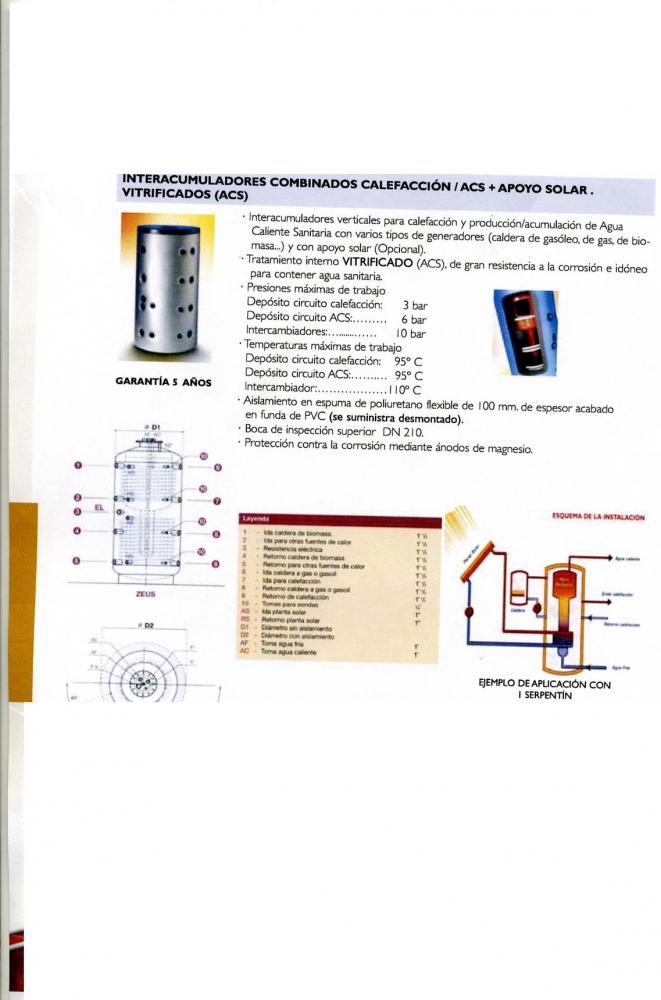

    Gracias toniset, me está pasando por la cabeza construirme uno pero de " obra"
    me explico agujero en el suelo ( no tengo problema de espacio) hacerme un serpentin con tubo de acero inox y sirviendome de diferentes medidas, soldar salidas a tapa tambien de acero inox.
    tambien podria poner este, lo conoces? puede llevar 1 o 2 serpentines
    Miniaturas adjuntadas Miniaturas adjuntadas que sistema es mejor-acumulador.jpg

    Hola Miguel,
    Este no lo conozco...deberias hablar con los distribuidores de la marca. Sobre los acumuladores estratificados hay varios en el mercado. Los que conozco tienen la estratificacion interna, con unas chimeneas que van dentro de la acumulador. En el documento que adjuntas no me queda claro como funciona...

    lo que sucede, es que el precio se dispara, mirate el mp que te he enviado.
    HermanyJ está desconectado Miembro del foro
    oct 2009
    Argentina
    Predeterminado Respuesta: que sistema es mejor
    No entiendo por que calentar el Boiler con la caldera...?? (según el esquema)
    No sería mas lógico que la caldera tome el agua precalentada por el sistema Solar en el Boiler y luego entregarla ya sea al ACS o SR??
