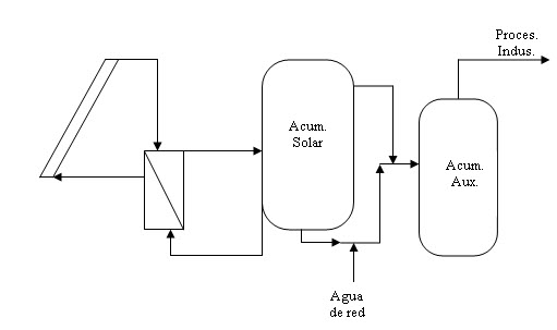

    Estoy haciendo el Proyecto de fin de carrera y se me ocurrió hacerlo de una instalación de agua caliente para un proceso industrial de limpieza.
    Ya tengo encaminado el tema de tuberías y me viene la duda de las válvulas y bombas... cómo valoro cuántas bombas poner y dónde, y lo mismo me sucede con las válvulas...

    Te adjunto el esquema de principios.... o lo que entiendo por esquema de principios....
    Como verás estoy bastante pez...
    Muchísimas gracias.

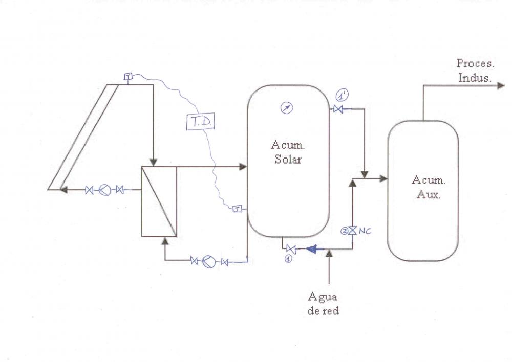

    He adjuntado un esquema con lo mínimo que creo que deberías poner:
    - Bombas en circuito primario y secundario.
    - Una válvula "normalmente cerrada" (2) para forzar a que el agua de red entre en el acumulador solar, y de ahí vaya al acumulador auxiliar.
    De esta forma, si hay algún problema en la instalación solar, cierras las válvulas (1 y 1´), abres la (2) y podrías seguir funcionando sólo con el acumulador auxiliar.
    - Termostato diferencial "captadores - acumulador solar" que podría en marcha las bombas si existiese la suficiente temperatura en captadores para calentar el acumulador.
    Está claro que faltarían muchas otras cosas:
    - Purgadores, válvulas de seguridad, vasos de expansión, ...
    - Manómetros / termómetros en todos los circuitos (en entradas y salidas del intercambiador, por ejemplo).
    - Algún sistema de prevención antilegionela, etc.
    Un saludo y a seguir currando.

    Detras de cada bomba pondria una valvula antiretorno, tipo york,
    o clapeta, para evitar que el liquido vaya en contradireccion...
    Lo mejor, Llave, bomba, antiretorno, Llave...
    Hay por ahi esquemas de principio de solar termica con todo detalle de componentes.
    Busca por: Esquemas hidraulicos solar termica
