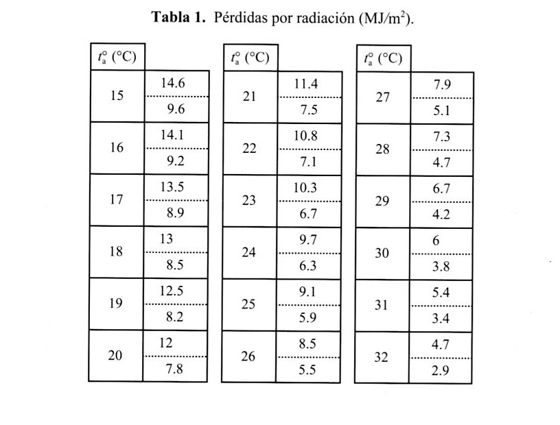

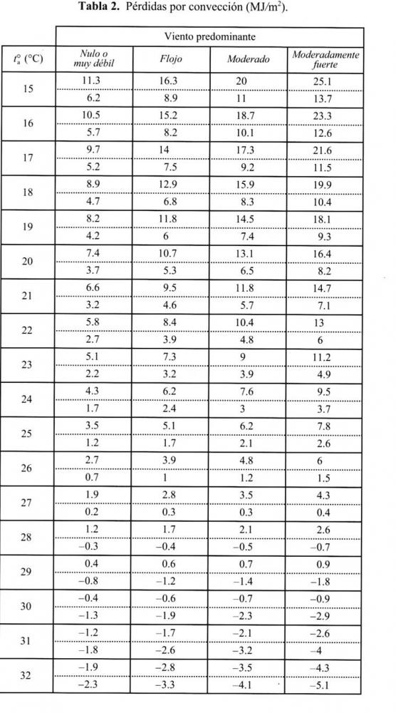

    Hola robinson:
    La idea de climatizar una piscina llegar a una temperatura no mayor a 27 grados y lograr estabilizarla. No es recomendable superar esta temperatura, ya que no es muy comodo, pero al final depende de los gustos de tu tio...
    La idea es extender el tiempo de uso de la piscina para los meses menos favorables, por ejemplo si quieres usar la piscina desde abril hasta octubre debes hacer referencia al mes menos favorable climatologicamente.
    Ahora, no es lo mismo llegar a una temperatura de 27º que establilizarla a 27º que habra que tener en cuenta que se tardara varios dias (dependiendo de las condiciones climatologicas y de la temperatura inicial del agua), desde el momento en que la instalacion solar empiece a funcionar, hasta alcanzar la temperatura de equilibrio final.
    Las perdidas de calor que tendras que paliar durante las 24 horas, han de ser compensadas por las aportaciones energeticas. Estas pueden ser directas de los rayos solares que inciden sobre la superficie del agua (de alli mi pregunta sobre las sombras en la piscina). y las aportaciones energeticas sobre los captadores.
    Ahora, el agua pierde energia por radiacion hacia la atmosfera. Estas perdias seran mayores durante la noche, al ser la temperatura media de la atmosfera sensiblemente inferior a la del dia.
    Tambien existen perdidas por evaporacion, ya que para pasar del estado liquido al de vapor, el agua necesita una apreciable cantidad de energia por gramo evaporado, y cada gramo obtiene su energia a costa del resto del agua liquida. Este fenomeno ocurre constantemente durante todo el dia , pero depende fuertemente del grado de humedad atmosferico, de la temperatura del aire y de la velocidad del viento.
    Tambien existen perdidas por conveccion por el contacto de corrientes de aire sobre la superficie de la piscina. Esta se afectada por la velocidad del viento. Tambien puedes tener una perdida por conveccion negativa cuando el viento tenga una temperatura superior a los 27º.
    Y por ultimo tienes perdidas por conduccion, que seran a travez del fondo y peredes laterales de la piscina. Pero la verdad son totalmente despreciables en mi opinion.
    Como puedes observar es bastante lo que tienes que tener en cuenta. si quieres hacer un calculo analitico preciso , pues te meteras en un nudo ciego ya que las condiciones varian de un dia a otro y de hora a hora.
    Te dejo unas tablas para poder simpificar el calculo de las perdidas de la piscina.
    Bueno, dime si he podido despejar algunas dudas.
    Y bueno, en espera de la invitacion que a una piscina es dificil decir que no
    un saludo
    Miniaturas adjuntadas Miniaturas adjuntadas instalacion chalet piscina y calefaccion-tabla-1005.jpg   instalacion chalet piscina y calefaccion-tabla-1006.jpg
