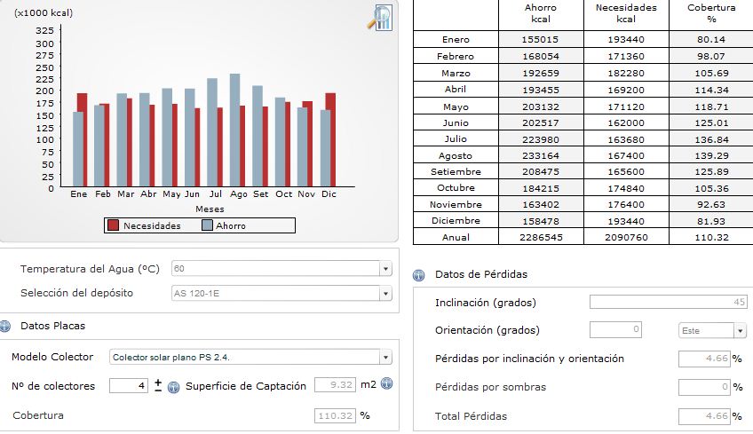

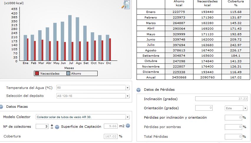

    Hola miguel,
    He hecho unos cálculos a "ojímetro" con colector plano y tubo de vacío (no aconsejable yo creo por precio y excedentes en esa zona).
    Los calculos están hechos para ACS para acumulación en 120 litros. De ahí se puede aproximar (mucho y como dije a ojo para hacerse una idea) lo que tendremos, teniendo en cuenta que la impulsión de SR es a menor temperatura y su caudal...
    La cobertura con 4 colectores planos para 120 litros para los meses de invierno no llega al 100%. Eso implica que con estos números si damos preferencia a ACS no llegaría para SR. Pero si te fijas en los excedentes en verano... son muy elevados.
    En el segundo caso con 3 colectores de tubo de vacío de (30 tubos, aprox misma superficie colectora) se disparan las coberturas, se puede decir que cubre durante todo el año el 100% de ACS, y tienes volumen para SR, pero en verano igual puedes cocer pollos el la piscina .
    Como he dicho esto en cierto modo no tiene base técnica (aunque la tiene) y es para hacerse una idea. Espero que te ayude y si he metido la pata en algo que me critiquen constructivamente.
    Miniaturas adjuntadas Miniaturas adjuntadas Calculo de acumulador?-capture.jpg   Calculo de acumulador?-capture1.jpg

    Cita Iniciado por Alejandro Ver mensaje
    Buenas,
    Los cálculos de 3angel3 son correctos, pero creo que si Miguel2451 quiere SR y ACS hay que maximizar los cálculos para el invierno, con lo que habría que cambiar la inclinación de 37 a 45º más o menos...
    3angel3, seguro que no te cuesta nada hacer esa simulación
    Saludos,
    Más que cierto, se me había olvidado pasado el variar la inclinación para distribuir la cobertura hacia invierno.
    Pero pasa algo curioso, aún con el acertado comentario de Alejandro se puede ver como en el caso de 4 colectores planos pasamos a reducir los excedentes en verano, pero la aportación en invierno no sube...
