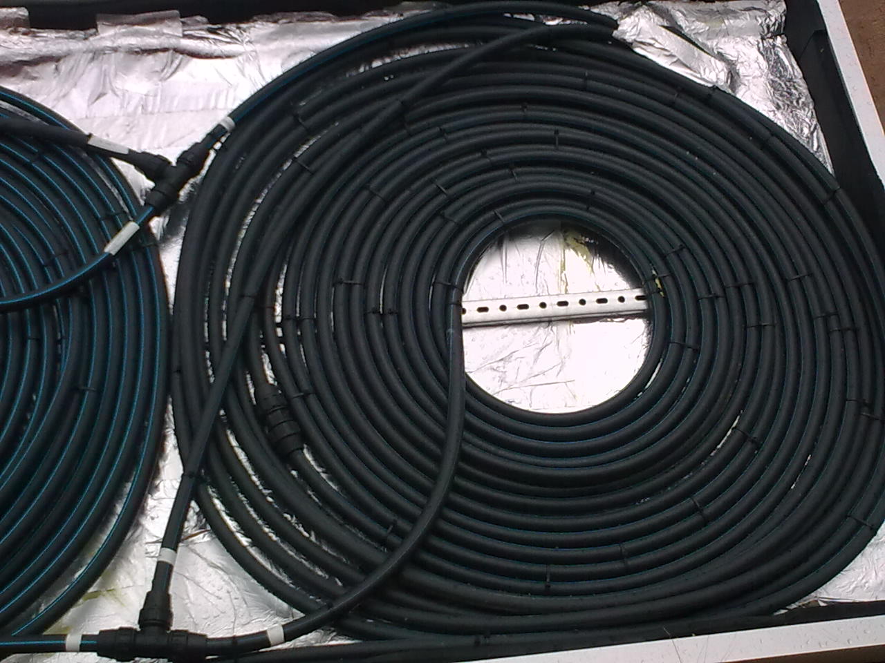

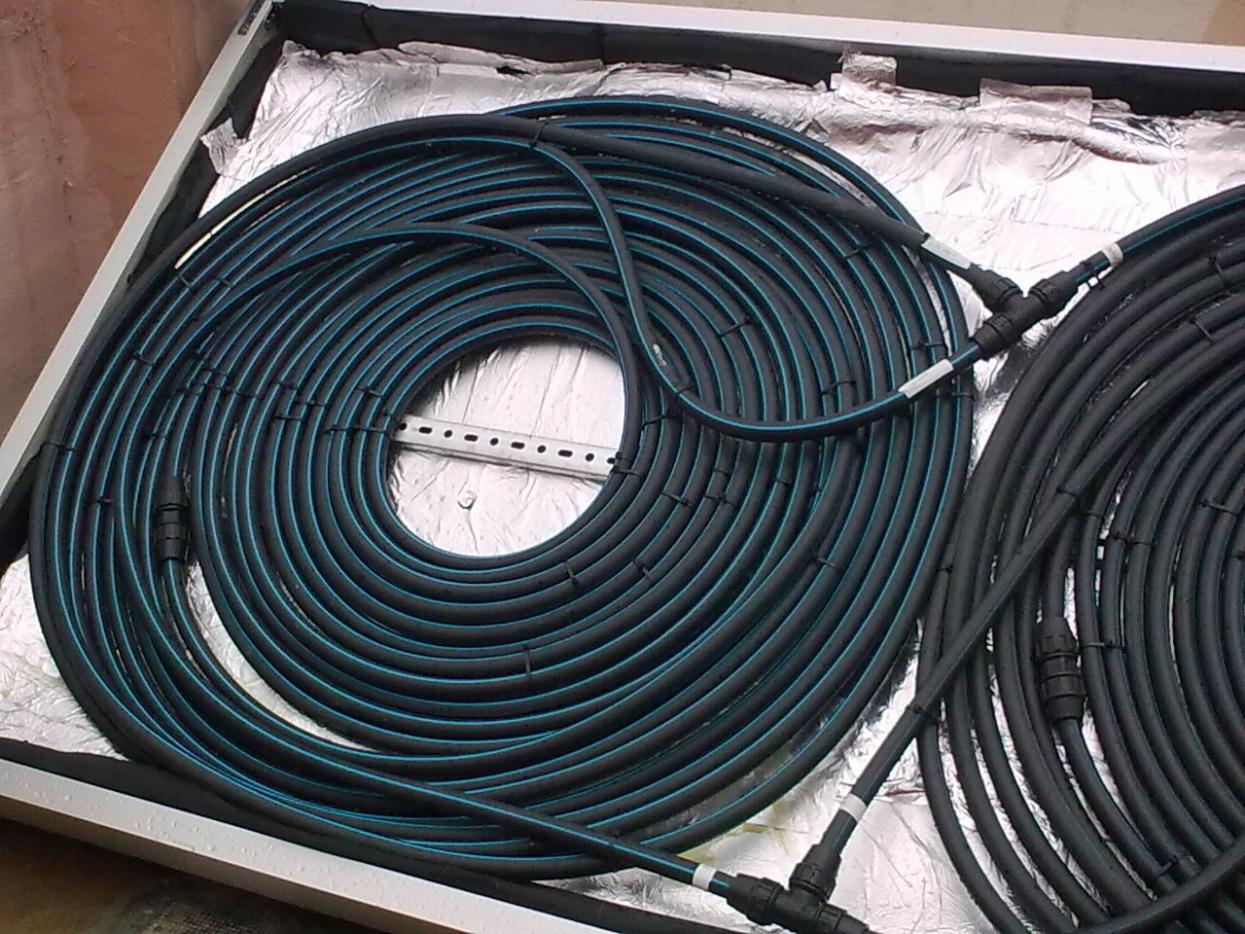

    Hola a todos os ensemo mi Bricosolar e intentar que los entendidos que hay me echen una mano corrijiendome o modificarlo.
    El Cristal lo he retirado porque hoy como llueve...................asi para verlo mejor.

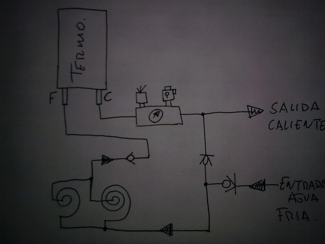

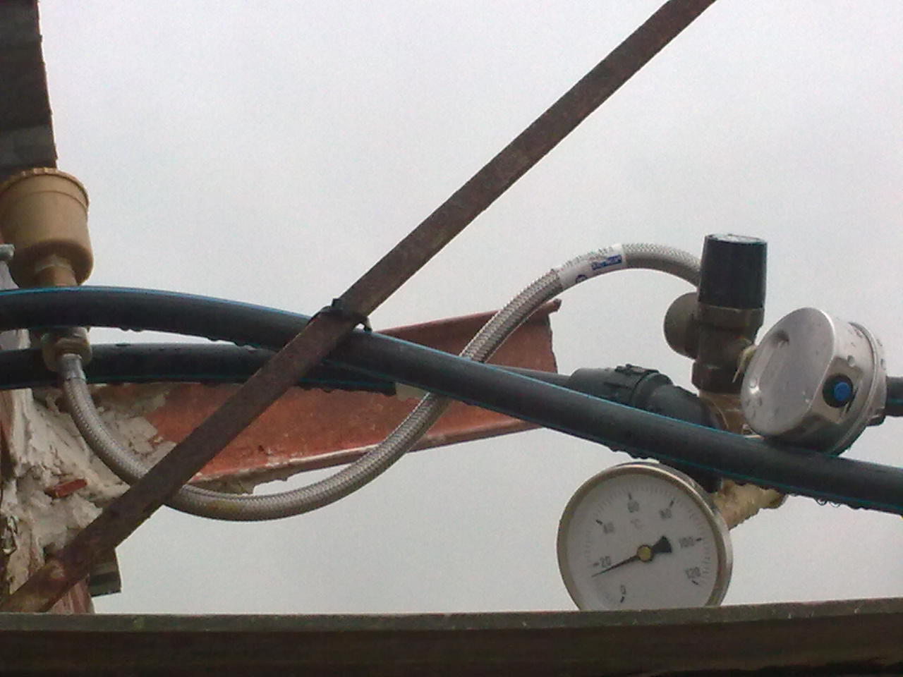

    Os envio una foto del esquema de montaje,lo que va en serie con la salida del agua caliente del termo es un purgador,una valvula de seguridad y un termometro.
    Ayudaaaaaaaaaaaaaaaaaaaa porfa.

    Supongo que la idea de tu instalación es que el volumen de agua acumulado en el colector entre directamente al termo, haciendo así que la diferencia de temperatura para llegar a la deseada sea menor, ahorrando electricidad.
    Sin entrar en limitaciones de normativa y suponiendo que es un sistema casero y que no quieres gastarte dinero en acumulación. Yo tendría cuidado en invierno y por altas temperaturas no creo que tengas problema. En tal caso, si ves que la válvula de seguridad pierde demasiado pensaría en un pequeño vaso de expansión.
    La mejora que yo introduciría, si es que no la tienes, sería un bypass entre la entrada de agua fria y la entrada del termo para poder desconectar el colector en caso de avería o en invierno y poder seguir usando la instalación sin problema.

    Por fin alguien que me responde,si como comentas es simplemente un montaje casero y en plan economico lo del tema del vaso de expansion lo apunto,me quitas un peso de encima si me dices que el esquema tal y como esta lo ves ok muchiiiiiiiiiiiisimas gracias enserio.
    El tema del by-pass lo hice porque no me daba mucha confianza tantos empalmes por posibles perdidas de agua,ademas en invierno esta conectado toda esta parafernalia a la entrada de ACS si entra mas caliente que la red pues eso que me ahorro,¿no?......

    Con el bypass me refiero a la entrada del termo, no a la salida como está en el esquema. Si tienes una fuga en el colector o lo quieres quitar por algo tienes que interrumpir el suministro al termo y con ello el agua caliente

    Mmm complicando un poco las cosas... con un sistema de regulación podrías circular el agua del termo por el colector para acumulación... pero no tengo claro como regularlo, porque no puedes digamos circular el agua ya calentada y enfriarla...
    Es decir... el termo tiene su regulación y va a entrar cuando estés fuera de temperatura... La circulación podría ser con sonda en termo y panel, entrando cuando en este la temperatura sea mayor...
    ...yo si pudiese hacerlo, y es sólo una idea al aire, pensaría en desconectar el termo en horas de calor.. pero siempre teniendo en cuenta mis consumos para poder acumular y al mismo tiempo tener agua caliente... no se si me explico...

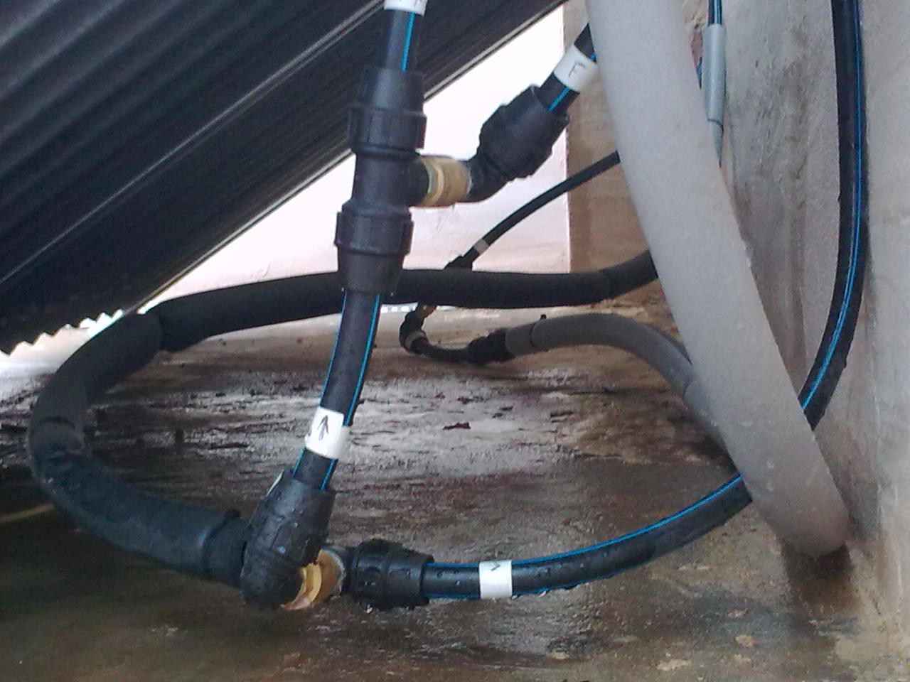

    Buenas eolico, un consejillo de fontanero, esos accesorios que utilizas (tes, codos, entronques..) yo los pondría de laton, se que son mas caros , peros los de Jimten de plástico que utilizas tienen un pequeño problema en intemperie y sobre todo si les da el sol (en verano son la ostia): Al ser de plastico se dilatan y las juntas toricas dejan de ser estancas, si encima lo metes en una caja con cristal y lo pones a 80 ó 90º ya ni te cuento. La válvula seguridad que sea de sobrepresión y descarga térmica (90º) por lo demas estupendo.

    Hola a todos y gracias por vuestros comentarios,voy viendo con el montaje que el tema de circulacion es muyyyyyyyyyyyyyyyyyyyyyyyyyy lento y claro el agua caliente se hace de rogar mucho en salir,pasa de la placa al termo alli le empuja y hasta que sale caliente pufffffffff.........estoy pensando la salida hacia casa hacerla justo a la salida de la caliente del colector,o me estoy precipitando?porque las temperaturas del exterior estan bajas todavia 20ºC aunque en el interior del colector sera bastante mas pero no se,que os parece.

    Por eso que dices es tan importante la acumulación con paneles solares con una regulación diferencial, para aprovechar al maximo la radiación solar.
    En tu caso si quieres conectarlo directamente al consumo (antes de la termostatica), el problema que le veo es que depende de tus consumos y de la temperatura que puedas alcanzar en el colector. Puedes calcular el volumen acumulado en el colector y ver si el mismo y su temperatura te llega para lo que buscas.
    Sería un consumo que no podrías disfrutar por las mañanas por ejemplo. Tal y como lo planteas sería tener un volumen de agua al sol y luego consumirlo. Instantaneamente una vez consumido ese volumen el colector no te va ayudar mucho yo creo.

    yo creo que el politileno sirve de aislante al agua, si funciona no creo que el politileno aguante mucha temperatura. en mi opion tendra poca vida y rendimiento bajo.
    inventar es bueno, fabricar una placa no tiene mucha tecnologia, una caja, tubo de cobre, cristal, aislante, plancha de metal.

    Estoy deacuerdo con todos vosotros,os cuento el tema voy muy mal de tiempo para el tema del bricolaje porque los fines de semana y festivos hago reformas en casa,es lo que ocurre cuando vives en una casa de campo tienes muuuuuuuuuuuuuuucho espacio por todos sitios e ideas,el año pasado se me encendio la bombilla sobre el tema de la solar sin tener ni idea de fontaneria me fui con la que hoy es mi señora a un gran almacen alli los dos mano a mano en el departamento de fontaneria jajajajjajaja,lo mio es la electricidad y claro equivalencias pues como que no,hice las dos espirales de las fotos tienen un año de antiguedad estaban conectadas en serie y este año me decidi en mejorar despues de ver el ahorro en gas.......este año fabrico la caja tiene una dimension de 2.70x1.40,y el calentador esta colocado vertical se que no es correcto pero............no se si al ponerlo en horizontal siendo que montaje es vertical????? de esos que estan por casa,el esquema lo hice sin asesoramiento de nadie por logica por eso es pido ayuda......este año pruebo asi si veo que medio va la cosa el año proximo me decido a la tuberia de cobre y las tes jajajjajajjajja,muchas gracias por vuestros comentarios a este dominguero.
