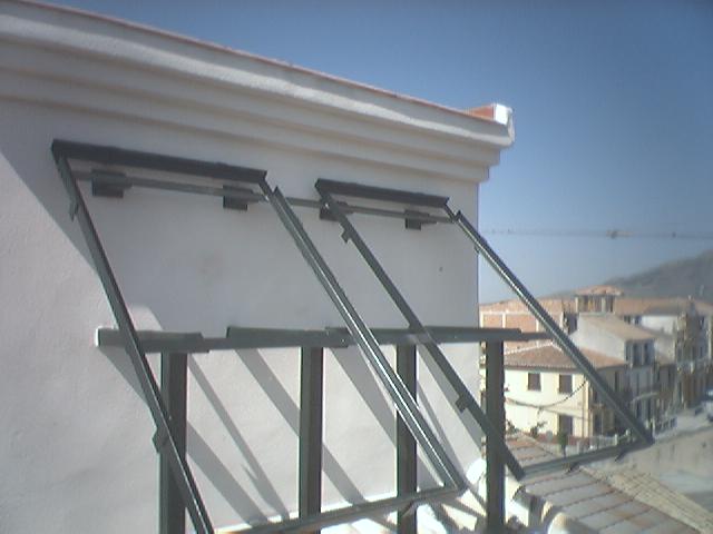

    fotos,solar térmica.

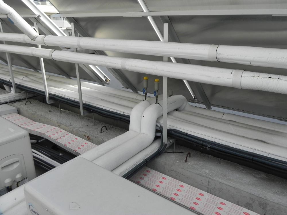

    Cita Iniciado por azli Ver mensaje
    esta es la ultima instalacion que estoy realizando
    Una pregunta:
    ¿Le has puesto aislante térmico a las tuberías?
    Tengo entendido que si no se aislan las pérdidas térmicas pueden ser muy elevadas.
    Gracias,
    Un saludo,

    todas las instalaciones que impliquen un circuito que lleve fluido caloportador,deben de ser aisladas segun el reglamento RITE.Las perdidas son bastante elevadas si no van aisladas adecuadamente,hay unas tablas en el reglamento que te indican el grosor del aislante térmico.Tambien hay que tener en cuenta la localizacion del lugar donde se instalen los equipos,para saber la zona climatica a la que pertenecen y de esta manera poder hacer una valoracion optima del tipo de aislante mas apropiado.Tambien recomiendo cubrir en la zona de tuberia que este a la vista con su coquilla,poner bien cinta plateada en la coquilla ,que sirve para que la radiacion ultravioleta no pueda dañar con el paso del tiempo la coquilla en si ó bien pintar la coquilla con cloro caucho. Un Saludo.

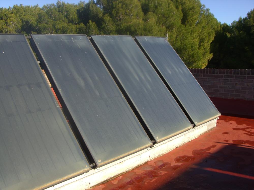

    Hola, aqui os dejo unas fotos de mi captador solar totalmente itegrado en el tejado , tiene orientación sur y 32 grados de inclicación.

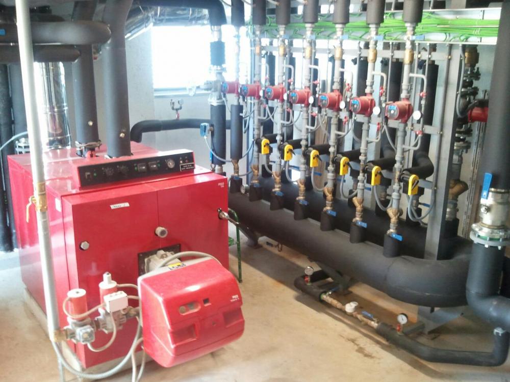

    Adjunto fotos de una instalación en un hotel pequeño en Osuna (Sevilla): acumulador solar de 750 litros y energía auxiliar con dos aerotermos de 250 litros cada uno.
    El consumo de los aerotermos es bajísimo.

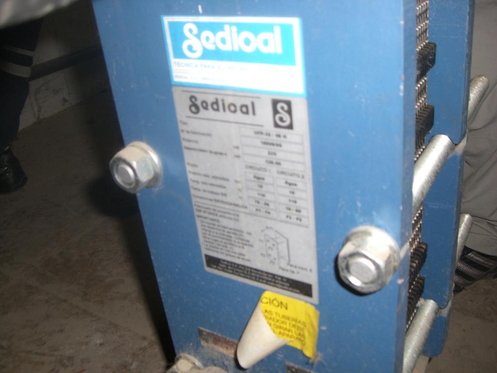

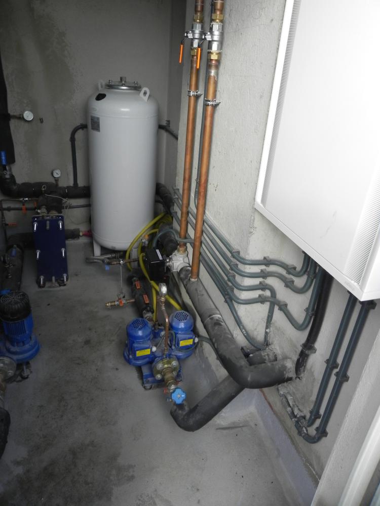

    Adjunto imágenes de una de las instalaciones en las que participé con el cálculo y diseño, a finales del año pasado; un total de 39 captadores planos selectivos, con 5.000 lts de acumulación de inercia, 2.500 lts de acumulación solar, y 2.000 lts de producción de ACS apoyado con caldera de condensación de Gas Natural, para un edificio de 56 viviendas en BCN.
    Mucha cosa y como siempre...poco espacio!!
