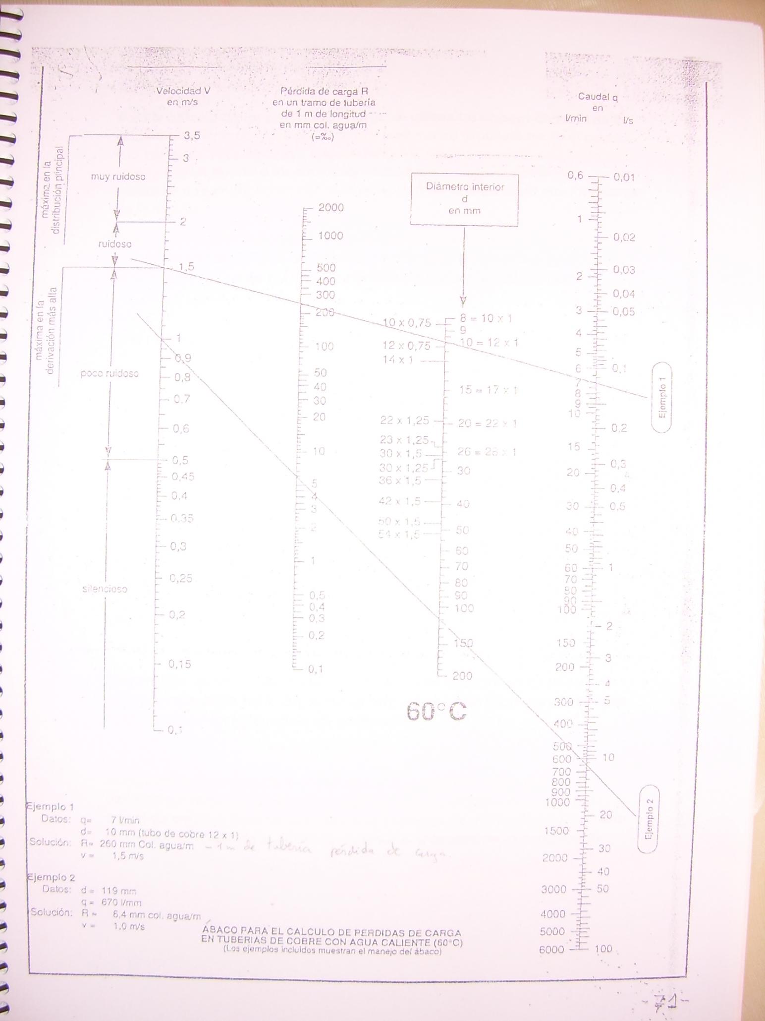

    Además, para dimensiónar tuberías lo estoy realizando con un ábaco, mirando el caudal que pasa por cada tramo (según filas de captadores) y velocidad, fijo el tamaño de las tuberías sin exceder la pérdida de carga máxima (40 mm.ca/ml). ¿Es correcto?
    Por último, tengo un ábaco que encontre en libro ¿Alguien me puede pasar un ábaco para ver si es correcto?

    Hóla mataporros, aqui tienes uno de los dos ábacos que utilizamos para el cálculo del diámetro y de las pérdidas de carga de las tuberías, me imagino que será como el que tú tienes.Te lo envio como archivo adjunto.
    Creía hasta el momento, que la velocidad del fluido en el circuito primario cuando discurra por locales habitados no debía de sobrepasar los 2mts/seg. y los 3mts/seg. cuando el trazado exterior no esté en locales habitados.
    Heinrich
