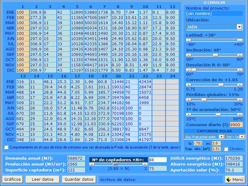

    Hola a todos, estoy haciendo el PFC de una instalacion de ACS con solar térmica y calefaccion con biomasa en una residencia de ancianos en la provincia de Jaén. Tengo una duda y tras investigar por aqui, ahora mi duda está entre llorar o saltar por la ventana, ya que tengo que reconocer que no tengo mucha idea del tema, pero a lo hecho, pecho.
    Bien la residencia está a las afueras de la provincia y sin problemas de sombras. Es de 149 camas a 55 l/d son 8195l de consumo, bien lo he simulado con censol para 45 º de inclinación y 60 º C de temperatura, he probado con varios modelos de colectores y con todos me salen mucho colectores, por poner un ejemplo, con el modelos Schuco Schucosol s. 2 (2.5 m2, a1_0.781, a2_3.9) me salen 117 paneles, además me sale una contribución del 100% durante 6 meses y la total del 71,7%, ya digo que para otros modelos me salen mas o menos resultado similares.
    Bien yo creo q son muchos paneles, por lo que he visto por aqui, pero no se como reducirlos, porque si lo hago la aportación solar no llega al 70% del CTE, creo que el porblema esta en los 60º pero es por la legionela que según he visto en la normativa para instalaciones como residencias, hay que hacer el diseño a esta temperatura.
    ¿Que hago mal?¿Que opciones tengo?
    Llamadme torpe o lo que querais, pero por favor, que alguien me ayude.
    Muchas gracias

    El cálculo de la temperatura del agua no tiene porque ser 60ºC, yo te he realizado el cálculo para 50ºC con un H a 1,05 y sale 76 captadores del colector que hablas.

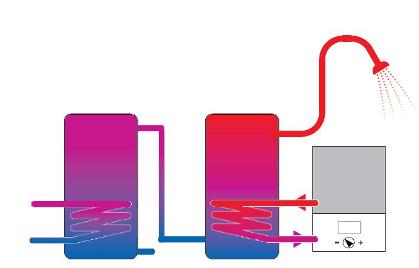

    Sobre el tema de la legionela, se puede evitar no utilizando la acumulación solar directamente para el consumo. Sino como acumuladores de inercia y de aqui el agua pasaría por caldera de calentamiento instantaneo de ACS.
    Por otra parte la norma ISO 100-030-94 establece que el sistema de calentamiento sea capaz de elevar la temperatura del agua hasta 70ºC periódicamente, es decir prever un conexionado puntual entre el sistema auxiliar y el acumulador solar para llegar a esa temperatura.
    Espero que te sirva de ayuda

    Te subo archivo con los cálculos Censol 5.
    Miniaturas adjuntadas Miniaturas adjuntadas Numero adecuado de captadores-censol-5.jpg

    El CTE te habla de una contribución mínima en energía del 70%, pero en ningún caso tendrás porque obligar a trabajar a los paneles a la temperatura final de consumo. Nadie te dice que tengas que renunciar al calentamiento con caldera, el significado es que deberás reducir el consumo de las calderas en un 70% a lo largo de todo el año.
    En cuanto a la legionella, debes cumplir el RD 865/2003, por tanto el acumulador más próximo al consumo tendrá que estar a 60ºC, esto no siginifica que todos deban estar a 60ºC, sino el que es calentado por energía convencional.
    Ojo con bajar la temperatura del agua a 50ºC sin corregir la demanda de acs con la fómula del CTE.
    Bruno

    Respecto a la legionella según el CTE y pliego de condiciones de IDAE, no te permite para ACS introducir la conexión de un sistema auxiliar en el acumulador solar, según esto debes tener otro acumulador auxiliar para mantener la temperatura de 60ºC y cumplir el RD 865/2003, y es donde conectara el sistema auxiliar. Adjunto croquis con un solo acumulador solar.
    Creo que esto es así en todos los casos no se que opinaran compañeros con más experiencia

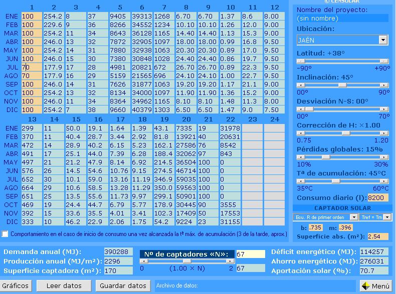

    Hola, pues adjunto la simulación, vale!!
    ¿Qué solución me recomiendas?y lo más importante ¿Cómo lo hago? jeje.
    Muchas gracias
    Miniaturas adjuntadas Miniaturas adjuntadas Numero adecuado de captadores-simulacion.jpg

    Por cierto el captador es otro distinto al que comenté al pricipio, es q al porner la temperatura a 45ºC, no tengo el problema del pricipio, es un Chromagen CR 12 SN, 2.54 m2, a1_ 0,735 y a2_4,396

    Tienes que utilizar un captador de 0,79 2,4 y 2,5m2
    Nº de captad. = 59
    inclinación = 80º
    Acumulación = 12.166 L a 44º C
    y sale una contrib. del 70%
    con un rendimiento medio anual del captador del 69,13
