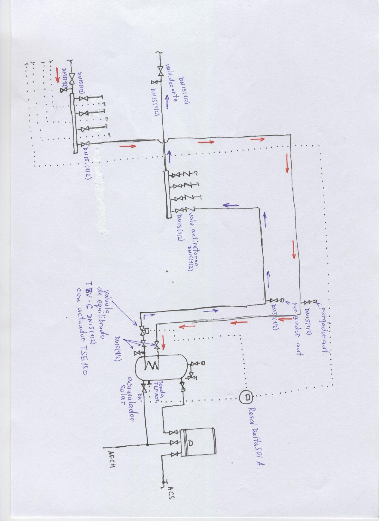

    Buenas a tod@s, a ver si podeis echarme una mano pq llevo un lio.El problema que tengo es al calcular el diametro de las tuberias del secundario, no se que caudales tomar desde la salida del intercambiador al interacumulador.Tengo que sumar los caudales de todos los interacumladores, o con el caudal de cada vivienda??A ver si podeis orientarme un poco, gracias a tod@s.

    Entre punto 1 y la unión T hacia punto 2 sumas todos caudales. Entre dos uniones T limitados con cada lado del punto 2 tomas solo el caudal para un intercambiador. Para que usas dos intercambiadores de placas y serpentina? Quieres economizar el anticongelante?

    Si, ya que hay mucha distancia.Es mi proyecto final de carrera, no queria hacerlo con acumulacion centralizada.No son dos intercambiadores de placas.Tengo 46 viviendas, cada una con su interacumulador y un intercambiador entre placas y secundario.La cuestion esta en como usar los coeficientes de simultaneidad, pongo el caudal q consume cada vivienda?y del interacumulador al sistema auxiliar otra vez aplico el mismo coeficiente??

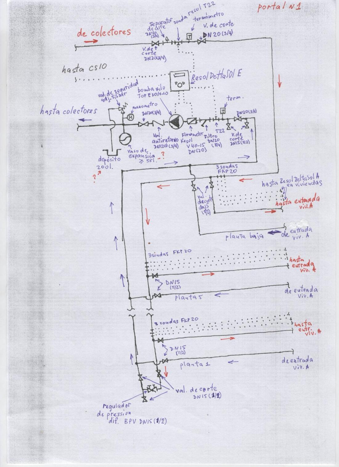

    Muy me has embrollado con los intercambiadores, jaja. Veo en tu esquema un intercambiador de placas y ciertos interacumuladores (los depositos co serpentines). No hay ninguna necesidad emplear los coeficientes de simultaneidad, las bajantes calcularán con todo caudal, las ramales hasta el interacumulador con el caudal/46 (si todos los interacumuladores se alimentan con unica instalacion solar). Como quieres controlar el calentamiento de los interacumuladores?
    Como ejemplo. En el retorno del interacumulador pones el valvula de equilibrio. En la ataguía entre bajantes pones el regulador de presion diferencial.

    El caudal de 3m3/h es para el intercambiador de placas. Para cada uno interacumulador el caudal sale 65 l/h.
