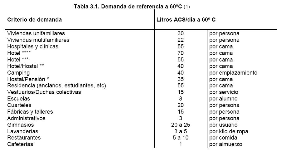

    Hola, alguien me podría echar un cable y decirme cómo debo calcular en este caso que debo acumular agua solar para abastecer 43 lavabos que hay en 43 puestos de un mercado de abastos en alicante???

    Hola kito, el CTE no deja muy claro el consumo de lavabos en un mercado, por eso tendrás que valorar cuánta agua se consume por puesto de lavado y a qué temperatura. Te paso la tabla del CTE que seguro que te orienta. Saludos
    Miniaturas adjuntadas Miniaturas adjuntadas Cálculos acumulación solar mercado abastos con 43 lavabos-demanda-acs-segun-cte.jpg

    Búscate el documento HS4 de suministro de agua
