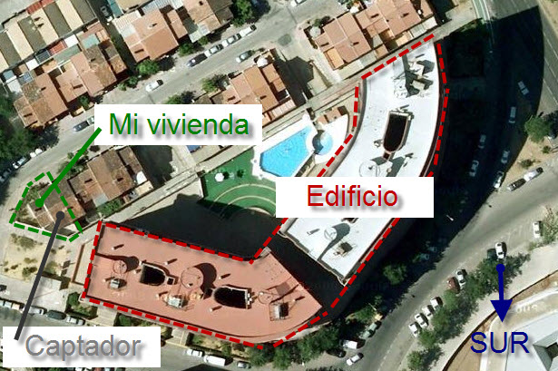

    Predeterminado Sistema ACS con sombra de edificio proximo
    Buenas, despues de leer todo lo publicado en el foro sobre rendimientos de captadores que reciben sombras he decidido plantear mi situación aportando toda la información posible.
    Como se observa en la imagen adjunta, mi vivienda es un adosado en Sevilla de dos plantas que tiene al sur-este un enorme edificio de pisos con una altura aproximada de 30 m a escasos metros lo que hace que el tejado donde tengo previsto instalar los captadorres solares reciba sombra hasta las 12 de la mañana que es cuando el sol pasa el edificio.
    Por la ocupación de la vivienda pensaba en acumular 300 litros.
    Mis preguntas son:
    1. ¿Es rentable instalar un equipo termosifón en el tejado en este caso?
    2. Debido a la sombra, ¿debo orientar el equipo en dirección suroeste?. Si es así, en un tejado sureste...
    3. Orientada al suroeste, tengo una pared vertical de 6m de largo con espacio para colocar varios captadores, ¿creeis que sería aconsejable colocar un sistema forzado con los captadores dispuestos en vertical en dicha pared?
    Gracias de antemano por vuestra atención.

    Hola Ezzus,
    Las placas solares es mejor colocarlas donde mayor horas de Sol tengas, sea en el tejado o en una pared, y a la vez donde más cerca este del consumo. Aunque tengas una pared vertical, también puedes colocar las placas un poco inclinadas, si quieres.
    La orientación puede ser un poco sur-oeste (hasta 30º desviada del Sur), ya que por la tarde la Tª ambiente es más alta y el rendimiento será OK, y en Sevilla aún mejor.
    En cuanto a sistema forzado o termosifón, si sólo ha de ser para ACS, el termosifón es más barato y lo amortizarás antes.

    Gracias por tu respuesta, pero no me imagino un termosifón en una pared vertical. Luego, cómo quedará el termosión en el tejado con pendiente sur-este con orientacion sur-oeste?.
    Gracias de nuevo y un saludo.

    En la pared vertical sería con un sistema forzado. Aunque sí que las hay por termosifón.
    El termosifón en el tejado, tal como tienes orientadas las pendientes no quedaría bien, tendrías que hacer una estrucctura soporte que se vería mucho.
    Tienes "todos los elementos en contra" mala orientación, mala inclinación, sombra de edificio vecino, mala integración arquitectónica,...
