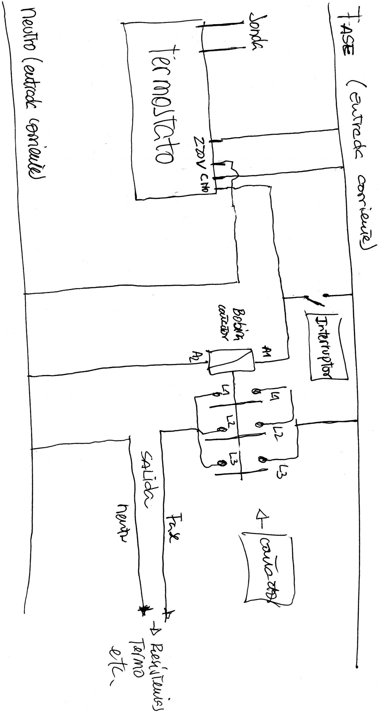

    hola muy buenas a todos,tengo una placa solar termica CHROMAGEN,como vivo en un pueblo y mi casa esta mas baja que los edificio de alrededor,hay veces que en invierno alguno de nosotros nos quedamos sin agua caliente,la solucion de mi problema seria un termometro para controlar a que temperatura esta el agua en el deposito,y asi anticiparme a encender la resistencia electrica,mi pregunta es,en donde se instala dicho termometro,porque e comprado uno pero trae una sonda y el deposito es estancono se puede meter dentro y si lo pongo en los manguitos de cobre no me da una lectura real,y algun enlace a alguna pagina para adquirir algun termometro que me sirva digital a ser posible,muchas gracias,a todos que haceis que esto funcione.

    Te recomiendo un termometro digital AKO , bastante barato ( sobre 30 €) fiable y no da lata.Si el acumulador no viene preparado para colocar la
    sonda , coloca una "t" en la salida del acumulador y ahì podràs colocar
    una vaina para introducir la sonda.
    De todas forma yo optaria por comprarme tambien un contactor , conectarlo con el termostato y que me arrancara la resistencia
    automaticamente ( regulando la temperatura de trabajo , a la que tu
    elijas, tanto pare como arranque)

    hola, otro sitio que te permite ver con precision la temperatura del interior del deposito es la toma de la valvula de seguridad,me parece un buen sitio para colocar la te y la vaina como te ha dicho el compañero

    Que tal ellargo, en cuanto al termostato , compra el mas simple porque
    si no , estaras pagando por funciones que no vas a utilizar.
    El material que necesitas es una caja registro sobre pared, donde te quepa
    el termostato, contactor,etc.
    Contactor 3kw , con tres contactos abiertos
    Un interuptor (con un contacto abierto), que puedas acoplar a la tapa
    de la caja de registro.
    5 0 6 fichas de conexion , y algo de cable( 1,5 mm y 6 mm) para los puentes.
    Tambien necesitaras cable apantallado 2 x 1 mm , para alargar la sonda
    o cable manguera de 2 x 1,5 mm ( desde donde coloques el termostato
    al acumulador)
    la conexion es facil , cuando tengas todo esto postea y te he
    hechare una mano a montarlo
    Sdos

    Aqui tienes un pequeño esquema .Conectar un termometro a una placa solar termica-img003.jpg
    Breve explicaciòn :
    1 - termostato , en el lado izquierdo, la sonda , conectas cable y alargas hasta el acumulador. en el lado derecho entrada 220 v , alimentas directamente. Localiza los contactos "c y no", c va conectado a Fase
    entrada de corriente y " no" a la bobina contactor A1
    2- Contactor; en la parte superior tendras L1, L2 ,L3 , o 1 . 2 , 3 , punteas los tres con dos trozos de cables y en la parte inferior igual.
    La parte superior la conectaremos a Fase - entrada corriente y la parte
    inferior a la salida que vayas a alimentar.(resistencia, termo , etc)
    Con esto conseguimos dividir en tres el consumo que atraviesa el
    contactor ,y por lo tanto nos durarà mas tiempo.
    3 -Interruptor - conectamos un polo a Fase entrada corriente y el otro
    polo a A1 bobina contactor , con esto conseguimos cuando este , estè en
    posiciòn cerrada tener el sistema en MANUAL , y si està abierto lo
    tendremos en AUTOMATICO a traves del termostato.
    Nota : A2 contactor directamente a neutro, salida consumo idem
    Los puentes del contactor 4 o 6 mm ,
    Si tienes alguna duda por aquì ando, cuando tengas esto montado
    postea y miraremos las configuraciones del termostato.

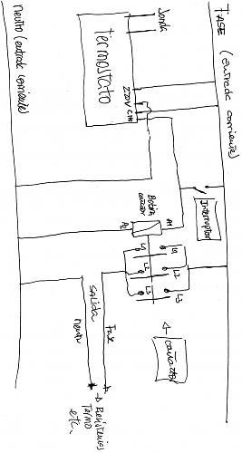

    Cita Iniciado por franky25 Ver mensaje
    Aqui tienes un pequeño esquema .Pulsa en la imagen para verla en tamaño completo
Nombre: img003.jpg
Visitas: 10947
Tamaño: 173,4 KB
    Breve explicaciòn :
