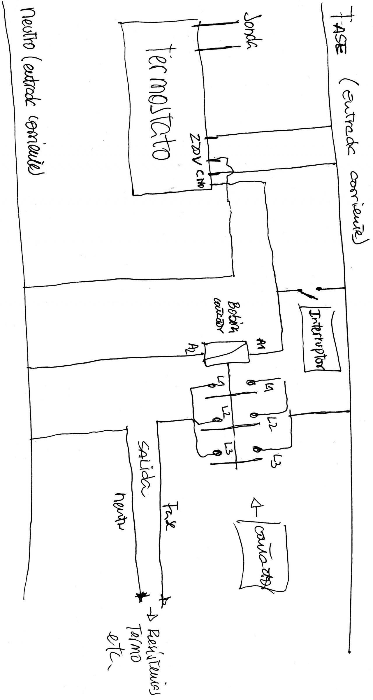

Aqui tienes un pequeño esquema .
Archivo adjunto 1351
Breve explicaciòn :
1 - termostato , en el lado izquierdo, la sonda , conectas cable y alargas hasta el acumulador. en el lado derecho entrada 220 v , alimentas directamente. Localiza los contactos "c y no", c va conectado a Fase
entrada de corriente y " no" a la bobina contactor A1
2- Contactor; en la parte superior tendras L1, L2 ,L3 , o 1 . 2 , 3 , punteas los tres con dos trozos de cables y en la parte inferior igual.
La parte superior la conectaremos a Fase - entrada corriente y la parte
inferior a la salida que vayas a alimentar.(resistencia, termo , etc)
Con esto conseguimos dividir en tres el consumo que atraviesa el
contactor ,y por lo tanto nos durarà mas tiempo.
3 -Interruptor - conectamos un polo a Fase entrada corriente y el otro
polo a A1 bobina contactor , con esto conseguimos cuando este , estè en
posiciòn cerrada tener el sistema en MANUAL , y si està abierto lo
tendremos en AUTOMATICO a traves del termostato.
Nota : A2 contactor directamente a neutro, salida consumo idem
Los puentes del contactor 4 o 6 mm ,
Si tienes alguna duda por aquì ando, cuando tengas esto montado
postea y miraremos las configuraciones del termostato.
