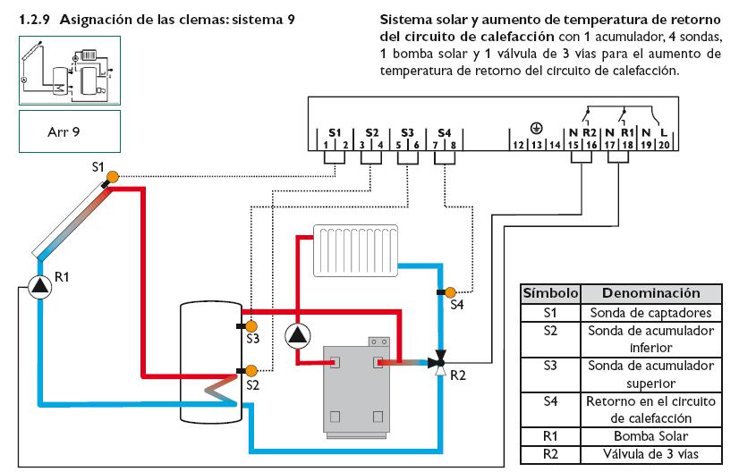

    El problema es que no soy capaz de programar el regulador, un DeltaSol BS Plus.
    He asignado en el regulador el esquema nº2
    He conectado las sondas S1 a colectores, S2 al deposito de ACS (este contiene agua a unos 60ºC), S3 al retorno de suelo radiante y S4 al retorno de colectores (antes de entrar al intercambiador de placas)
    He conectado el rele R1 a la bomba del circuito primario (colectores) y R2 a la señal de demanda de calefacción de mi circuito de control de la caldera (cuando pongo aquí 220V se activa la bomba y se abren las electro válvulas de paso de calor a la casa)

    Vería un dibujo de esa esquema.
    Pero para tener un apoyo de calefacción con Resol DeltaSol BS plus es necesario tomar sistema 9 y pasar sonda S3 al superior de acumulador (o para la calefacción no usas el acumulador?) y sonda S4 al retorno de calefacción.
    No veo esquema, pero me parece no buena idea conectar rele 2 a la caldera directamente. Sale que la caldera trabajará cuando el valor S3>S4. Lo mejor tomar una válvula de tres vías como aparece en el manejo.

    Yo usaría el esquema 9. En el manual viene muy claro como se conecta.
    Si no entiendes algo, comentalo sin problemas
    Otra cosa, creo que confundes la función del R2, no se usa como si fuese un termostato de caldera, sino que regula la posición de la válvula de tres vías en función de la Tª del acumulador y la Tª del retorno.
    Si Tª acumulador > Tª retorno el circuito se cierra por el depósito antes de entrar a la caldera
    Si Tª acumulador < Tª retorno el agua no pasa ppor el acumulador, para no perder energía.
    Del arranque y parada de caldera ya se encarga su regulación convencional.

    Esta mañana un compañero que conoce este regulador me ha enseñado a interpretar la nomenclatura del manual y me ha ayudado a programar el regulador con la siguiente configuración de sondas en el esquema Arr9:
    S1.- colectores
    S2.- retorno de suelo radiante (agua fria a alrededor de 30ºC)
    S3.- retorno de colectores (agua caliente procedente de los colectores antes de entrar al intercambiador de placas)
    S4.- Salida de agua caliente del intercambiador de placas hacia la caldera y posteriormente hacia el circuito de calefacción.
