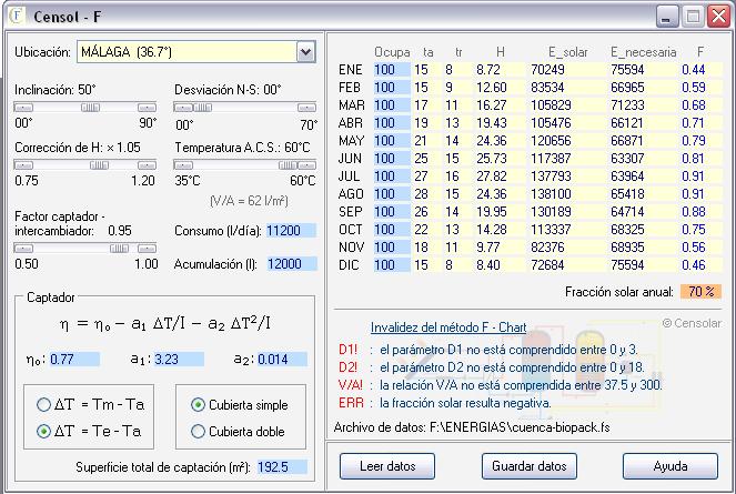

    Hola A.L.S., mu wenas, revisando el hilo quería añadir mis resultados:
    Estoy de acuerdo con leadudo cuando dice no sobrepasar el 100% ningún mes, pero he puesto los datos de A.L.S. en el f-chart y me salen 87 isofotones para el mínimo del 70% del CTE. Adjunto captura.
    Por lo de la acumulación;
    Cita Iniciado por A.L.S. Ver mensaje
    acaso debe cubrir el volumen del depósito el consumo diario (los 11.220 L/día)?
    Sí, eso por supuesto. Desde mi punto de vista y partiendo de que tienes fijo el nº de captadores, poner menos acumulación acarrearía que en invierno cuando haya mucha demanda te quedarás pronto sin ACS y tirará más de caldera. Y en verano al bajar la demanda y crecer la cantidad de energía disponible puedes tener problemas de sobrecalentamiento en el acumulador. Y poner más acumulación, significa que necesitarás más aporte solar, por lo que tiraría de caldera para compensar. Yo escogería un volumen de acumulación de 12000 litros.
    También pondría énfasis en el sistema de control para que haya abastecimiento solar por la mañana, que es cuando bañan a los ancianos. Ahí ayudaría poner los captadores al sureste.
    En las residencias tienen horarios bastante restrictivos así que con un poco de ingenio en alguna residencia cercana puedes obtener esos datos
    Un saludo al sur
    Miniaturas adjuntadas Miniaturas adjuntadas Duda en el número de captadores-malaga.jpg

    Buenas s.delarbol y gracias por responder.
    A lo primero... yo haciédolo por una hoja de cálculo de f-chart me sale más del 70% con 57 captadores (isofotón ISOTHERM-PLUS), antes eran 60 porque tenia en el factor de corrección 1 en vez de 1,05 para ambientes sin contaminación (me di cuenta cuando vi tus valores de H en la imagen), pero cuando hice los cálculos al principio me salían 80 captadores pero sobrepasaban el 100% en más de tres meses.
    Por lo que he visto por el foro hay muchos casos en los que utilizando uno u otro programa o forma de cálculo hay variaciones y no precisamente pequeñas...aunque una diferencia de 30 captadores... a saber.
    Con respecto al depósito acumulador, dices :
    " Desde mi punto de vista y partiendo de que tienes fijo el nº de captadores, poner menos acumulación acarrearía que en invierno cuando haya mucha demanda te quedarás pronto sin ACS y tirará más de caldera. Y en verano al bajar la demanda y crecer la cantidad de energía disponible puedes tener problemas de sobrecalentamiento en el acumulador. Y poner más acumulación, significa que necesitarás más aporte solar, por lo que tiraría de caldera para compensar."
    Lo cual encuentro lógico... excepto lo último que dices, que a lo mejor lo estoy entendiendo mal, lo de ""Y poner más acumulación, significa que necesitarás más aporte solar, por lo que tiraría de caldera para compensar."" Eso sería en invierno no? en verano sería lo contrario... utilizar ese volumen de más, para evitar sobrecalentamientos no? es decir, no utilizar caldera o bastante poco.
    Estoy bastante verde en el tema así que puede que diga bastantes tonterías :S
