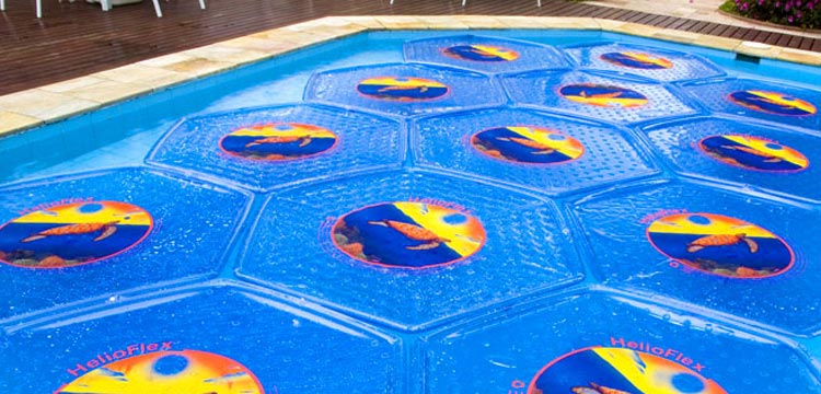

    Rainsa está desconectado Miembro del foro
    ago 2009
    Mostoles
    Predeterminado Respuesta: panel solar casero y economico que os parece
    Hola de nuevo.
    He estado estudiando las mantas termicas y se sube del presupuesto.
    Tambien comentaros, la temperatura de la piscina ha subido unos grados ya que la temperatura ambiente de noche esta alrededor de los 23º. Yo creo que el problema de la piscina es que le da mucha sombra casi todo el dia.
    Si instalara otro panel igual del que tengo, ganaria o seria insuficiente.
    Ahora tengo una temperatura en la piscina de 25º y me gustaria que rozara los 28º. Tambien estoy intentando prolongar la temporada de baño ya que a mediados de septiembre no hay quien se meta en ella.
    rastita está desconectado Miembro del foro
    may 2009
    Argentina
    49
    hey!! estoy seguro que ese tipo de mantas termicas son mucho mas baratas y mas rapidas de fabricar que un nuevo colector!!. te dejo unas fotos, de uno hecho con manta de burbujas de aire, y otro que son hexagonos inflables, muy lindos!!!
    estoy seguro que agregarle un nuevo colector, en paralelo con el anterior, te permitira disponer de mayor volumen de agua caliente....

    bnr argentina está desconectado Miembro del foro
    may 2009
    Argentina
    4
    He visto algunas piscinas cubiertas con unas mantas tipo neoprene de 1 cm, del mismo material de los colchones de camping con la cubierta de film de alumnio, el costo es muy bajo, podes comprarlo en cualquir engocio de camping, se dejan por arriba el material flota y es un excelente aislante
