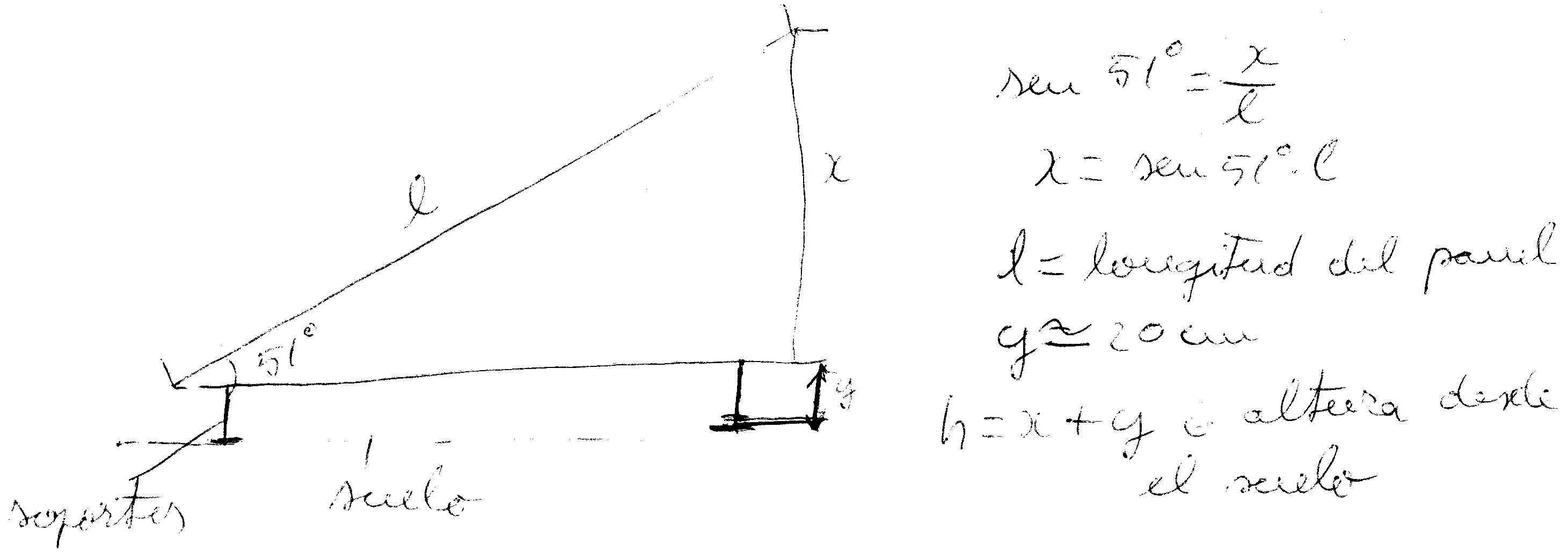

    San78
    Para la altura te adjunto un dibujito:
    Espero que te sirva.
    Miniaturas adjuntadas Miniaturas adjuntadas Interacumuladores/vaso de expansión-img076.jpg

    Ostras muchas grácias donc!!, entonces no iba tan equivocada!!

    Vaso de expansión: a la hora de utilizar la fórmula para el dimensionamiento del vaso de expansión que indica censolar, que consideramos que és la diferencia de altura?, a mi modo de ver estaría entre la parte superior del vaso de expansión y la parte superior de los colectores, peró y aquí viene mi duda......si el colector está inclinado 51º, la altura máxima no sería sinus de 90-51º?, por otro lado si el vaso de expansíón mide 50cm ésto también se debería tener en cuenta no?.
    Hola San78,
    Sinceramente no creo que esta diferencia de alturas sea significativa para el cálculo. y más cuando las capacidades de los vasos de expansión no son a medida sino que eliges el modelo inmediatamente superior.
    Es más, si tomas la parte baja del vaso de expansión y el panel como si estuviese en vertical, estás aplicando un coeficiente de seguridad que no viene nada mal en elementos críticos como es el vaso de expansión.
