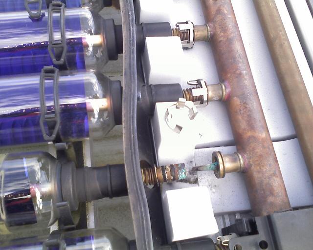

    El otro dia al desmontar una instacion de tubos de vacio Viessmann Vitosol 200T de flujo directo, que habia hecho una empresa X, en total, 4 baterias, 100 tubos (20+30+20+30) ocurrio que al sacarlos uno a uno, estaban deshechos por dentro. El cobre de 8 de la pipeta que entra en el colector, estaba corroido y se deshacia como papel y en otros estaba casi soldado al colector. Asi con unos 30 tubos.
    Resulta que la instalacion solo tiene un año, pero ha estado sin mantenimiento, sin funcionar la bomba ni centralita, y despues sin agua y parada durante meses y este es el resultado. Un equipo de las mejores marcas, para tirar. Os adjunto la foto.
    Es una experiencia, pero para que se vea la importancia y la obligacion de llevar un mantenimiento regular.

    Han estado con agua y sin circulación, han hervido y se han partido, luego han vaciado....y se han corrompido.
    ¿qué han dicho los de Viessmann?
    parece como si hubieran unido hierro con cobre

    Xavimarin: Los de Viessmann dicen que es culpa de la falta de anticongelante (que si lo tenia) y de no tener liquido en el interior. En fin falta de mantenimiento.... Ha estado meses llena la instalacion sin funcionar la bomba, y meses sin agua ni nada lo que ha facilitado la corrosion.
