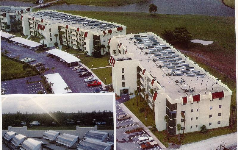

    Las garantías de los fabricantes van hasta los 10-12 años, pero aun existen instalaciones americanas hechas en los años 80 que siguen funcionando. Con un mantenimiento correcto se puede conseguir que funcionen más de 20 años.
    En Ívila a esa altitud, contra las heladas, creo que lo que más te puede convenir es que vacíes la instalación en los días más fríos.
    Miniaturas adjuntadas Miniaturas adjuntadas Longevidad de los sistemas solar termico-fotos8.jpg
    Última edición por s.delarbol; 27/06/2009 a las 04:18 Razón: agrego foto
